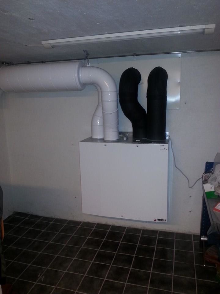

Skickar in en bild på ett jobb jag nyligen gjorde till ett gammalt hus där jag placerade aggregatet i källaren och löste allt smidigt, med bara ett chakt till övervåningen och via vinden. Jag har använt mig av armaflex på intag och avluft ut genom ett källarfönster under en hög altan

Det finns inte utrymme för dig med ditt aggregat att dra det på nedre våningen. Då kommer du ligga på typ max och aggregatet kommer leva om som tusan och motorerna mår inte så bra av det. Bäst är att ligga på 50-55% !! Köp en fuktstyrd badrumsfläkt till badrum och gärna tvättstuga, blir enklast för dig och ventilera övervåningen med det du köpt. Skall du använda kaminen så är det en fördel då att sätta in en freshventil med kallrasskydd i det rummet så det kommer in syre. Lycka till
Snygg installation. Jag trodde verkligen aggregatet skulle vara tillräckligt, hade för mig att jag läste att det var för 150kvm hus men just nu hittar jag inte den infon. Visst hade en helhetsinstallation varit bäst men jag såg det mer som ett komplement. Kostanden hamnar på ca: 15.000:- för material + jobb jag gissa på att en helhets installation hade gått på betydligt mer. Då hus är totalt 4 vån ink källare så är det svårt att komma åt mitten våningen utan att riva golv eller tak men du som verka kunna din grej kanske hade haft lite knep.

Tack för att du lägger tid och kommentera, trodde verkligen aggregatet var kaftigare än vad du får det att låta.

Ja en helinstallation blir dyr. Ett annat alternativ är att att du kör ditt aggregat på övervåningen sen utreder du ditt självdrag i kåken. Har du frånluftsventiler från toalett mm så kanske de går upp genom vinden eller via skorsten. Då kan du antingen sätta en trafostyrd frånluftsfläkt antingen på taket på skorsten eller en kanalfläkt med trafo om det går i separat kanal. Då kommer du få mekanisk frånluft från dina våtutrymmen på ett enkelt sätt och kunna styra luftflödet med trafon. Men då måste du sätta in någon freshventil för att det inte skall bli ett jätte undertryck och suga in från väggar, ytterdörrar mm och skapa miljöproblem. Det finns freshventil som man vinklar uppåt för att minska kallraset. Montera dem högt och ifrån där man sitter eller ligger. Tyvärr tappar man energi på detta sätt som täta fönster sparade in.
