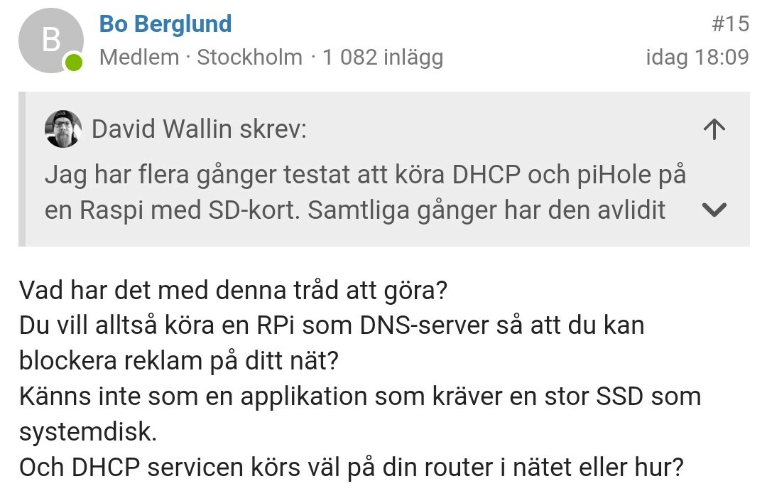

Jodå. I ditt förra inlägg skrev du "Och DHCP servicen körs väl på din router i nätet eller hur?". Därför förklarade jag varför jag istället körde den på en RasPi.B Bo Berglund skrev:
Detta blir löjligt...
Du skrev:
Blandar du ihop olika trådar nu?
Du skrev:
Men det var inte alls jag som skrev det! Och den texten finns ju inte ens i den här tråden...David Wallin skrev:
