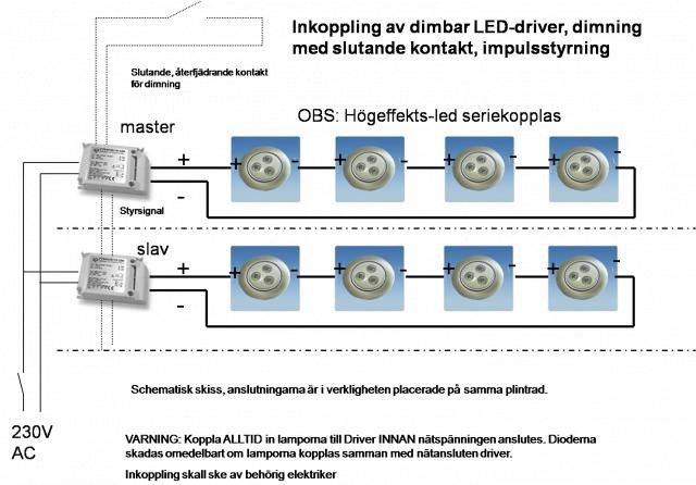

Sist en fråga om det elektriska. Jag kommer inte koppla något själv men kommer förbereda så mycket som jag kan åt elektrikern. Dra rör och sätta upp kopplinsdosor, även dra fram kablar i rören på de ställen där jag kan. Blev dock lite fundersam över kopplingsschemat till ledspottarna. Bifogar länk till bild på detta nedan. Om jag fattat rätt skall det vara konstans matning till drivarna och på/av knappen går via separat kabel. Sen seriekopplas ju spottarna. Måste det sitta en strömbrytare till den konstanta matningen i så fall också? Kommer ha en dubbelkontakt på väggen då det sitter spottar i badrumsskåpet också men hur löser man det när det kopplas in i knappen på väggen. Nå ja, sista frågan löser väl elektrikern när han kommer men jag vart nyfiken. För det matas väl ström via den svarta kabeln som går in där nu som för övrigt måste finnas där för att spottarna i skåpet skall lysa.
