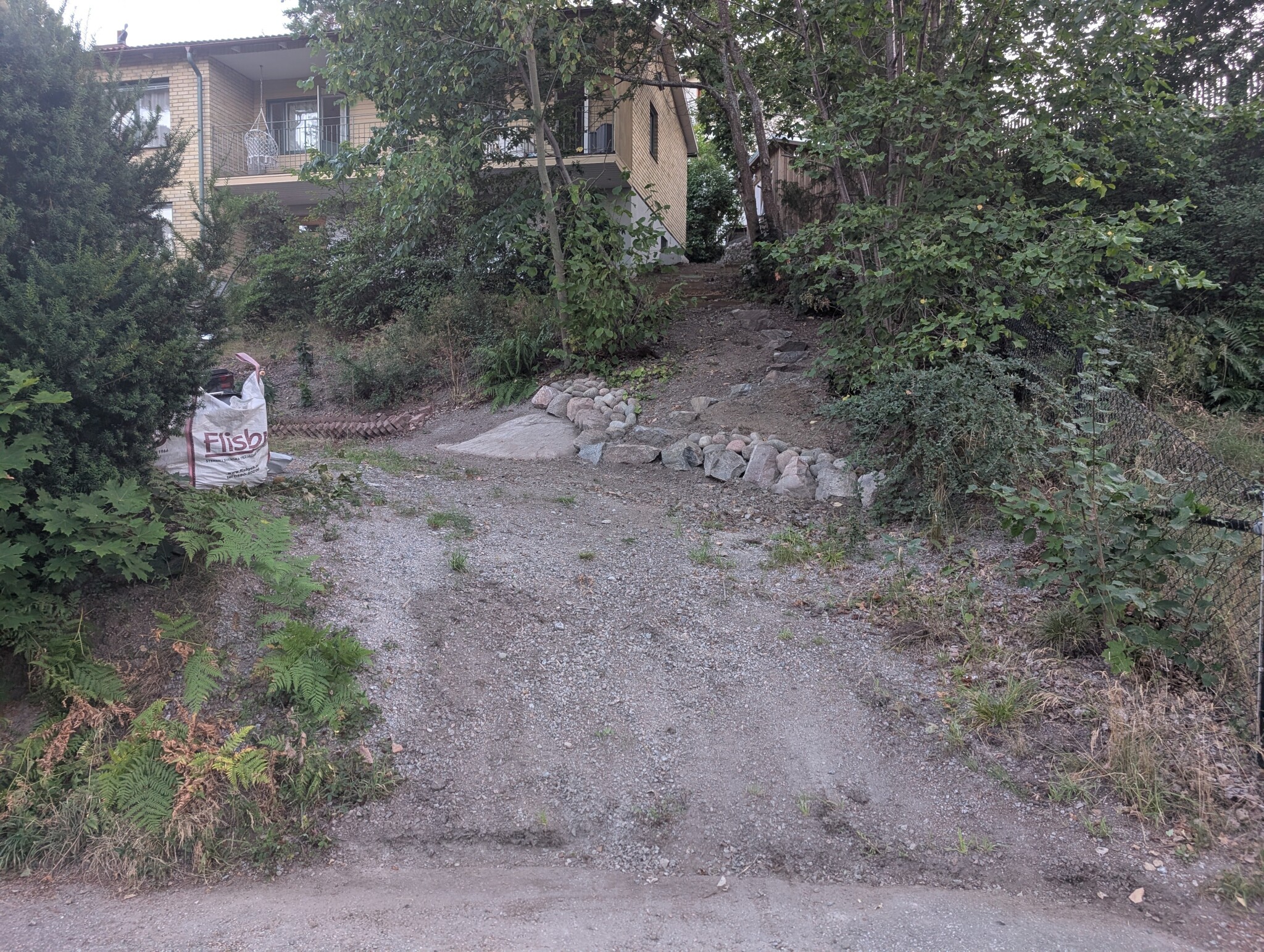

Hej tacksam för råd!
När vi köpte detta hus fanns en grusuppfart upp till en liten grusplatå, utan fungerar inte som uppfart för bil för det är för brant, vi har annan uppfart för bil. Vi har använt den som yta för cykel/moped. Hur som helst det ser verkligen inte kul ut och gruset faller ju ner mot trottoaren titt som tätt. Vad skulle ni göra åt detta. Vill gärna behålla funktionen cykel/moped uppfart, tänkte bygga ett enkelt cykelskjul uppe till vänster. Gärna fokus på vad man kan göra själv, dock är jag inte rädd att kavla upp armarna så det kan vara rätt arbetsintensiva råd oxå!
Tacksam synpunkter

En stödmur på vardera sidan och sänk lutningen samt nivån på grusplanen. Sen en trapp upp från skjulet upp till nästa nivå.
En stödmur längs gatan och en fortsatt terassering för att binda ihop det.
En fördel är att mindre del av skjulet syns från huset och lite buskar och väl vald kulör får det att försvinna.
