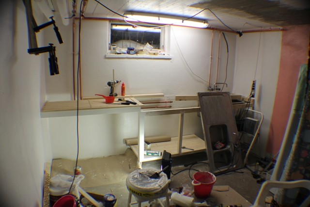

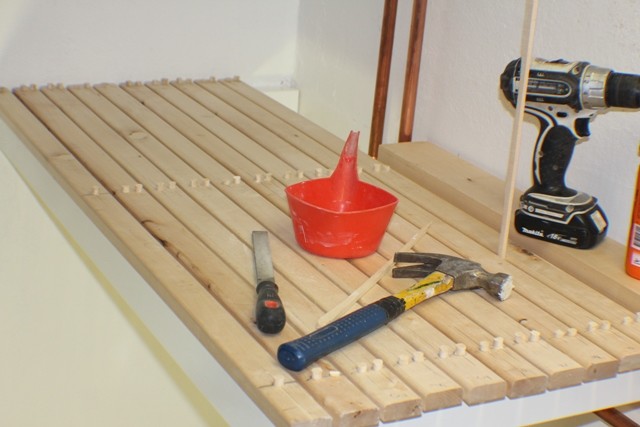

Bygger tvättstuga åt min kära sambo. Vad ska jag behandla bänken med? Ribborna har jag gjort i björk, tvättmaskin, torktumlare ska stå under bänken, så förmodligen kommer den utsättas för väta.
Men även användas till torra kläder.
Är juh en stor vän av Owatrol, men det tar så rackarns länge innan den blivit hård.
Tips?
Timberex golv olja torkar på ett dygn och är mycket tåligt. ev felstavat varumärkes namn
Oki, tack för det. Vet du om björken gulnar naturligt med det? Tycker björken e vacker när den får gulna..
Skimmret får man nog bara till med "felsågad" björk. Meeeen det går inte bygga en kyrka av ett skithus :):):)
Hade kört 1-komp polyuretanlack (båtlack) i 3-4 lager. Har dålig erfarenheter av oljade (och oljevaxade) skivor i tvättstuga. Spill av tvättmedel och sköljmedel sliter ganska mycket så det är bra att ha en kemikalieresistent lack istället. Använder du en oljeburen lack kommer björken gulna som du vill.

Ja, bara det är polyuretanlack så funkar det. Är ingen större skillnad mellan en golvlack och en båtfernissa i detta sammanhang.
