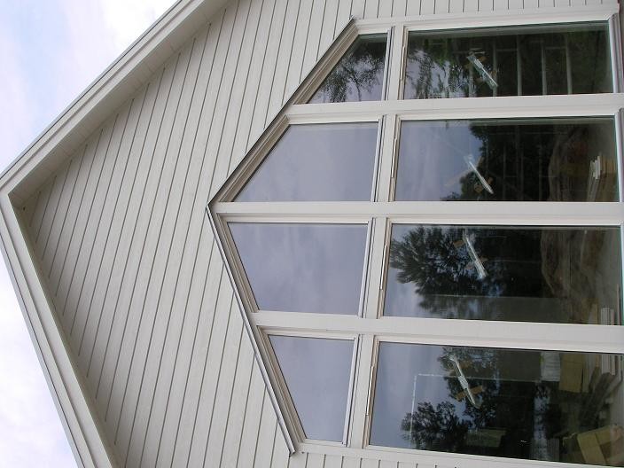

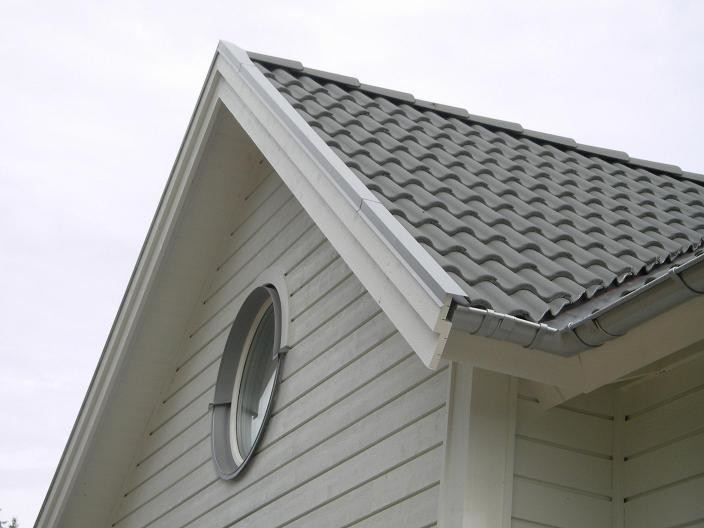

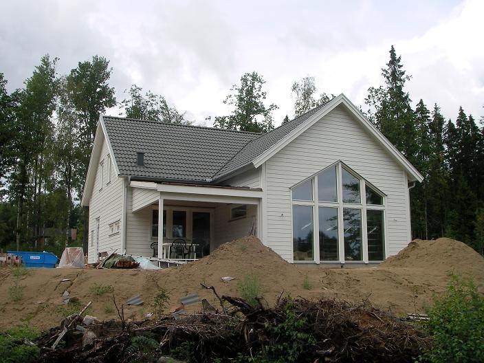

Tänkte bara säga att vi målat vårt hus med äggskalsbeige färg med engelskt röda detaljer och 50% av de som sett huset säger att vi målat det vitt och rött. Det jag vill komma fram till är att färgupplevelsen är mycket beroende av färger tillsammans + omgivning likväl som dess egenfärg
Trivselhuset i Huddinge är målat i NCS S1002-Y.
Har precis provmålat den tillsammans med NCS S0502-Y och NCS S0500. Inte stor skillnad men den finns ändå där. 0502 kallas nog "antikvit" i vissa kretsar och "stockhomsvit" i andra. Kärt barn har många namn!!

Tack! Vi är mycket nöjda. Ja, det enda att göra är att provmåla. Tänk på att färgen skiftar väldigt mycket under dagen. En solig dag är vårt hus kritvitt medan det är mera grått under kvällen och ibland kan anta både gröna och blå nyanser beroende på väder. Men det är ju samtidigt fint!
