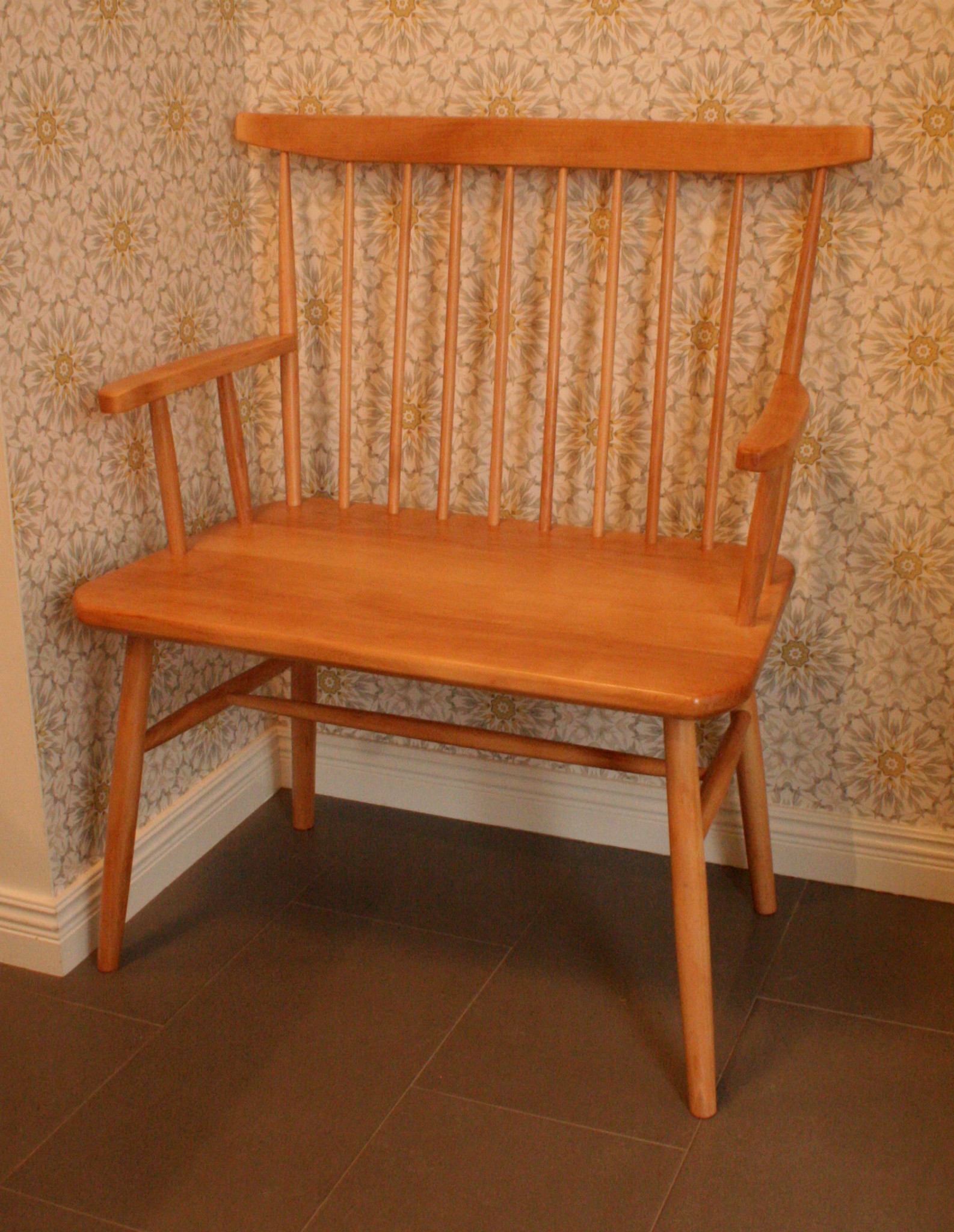

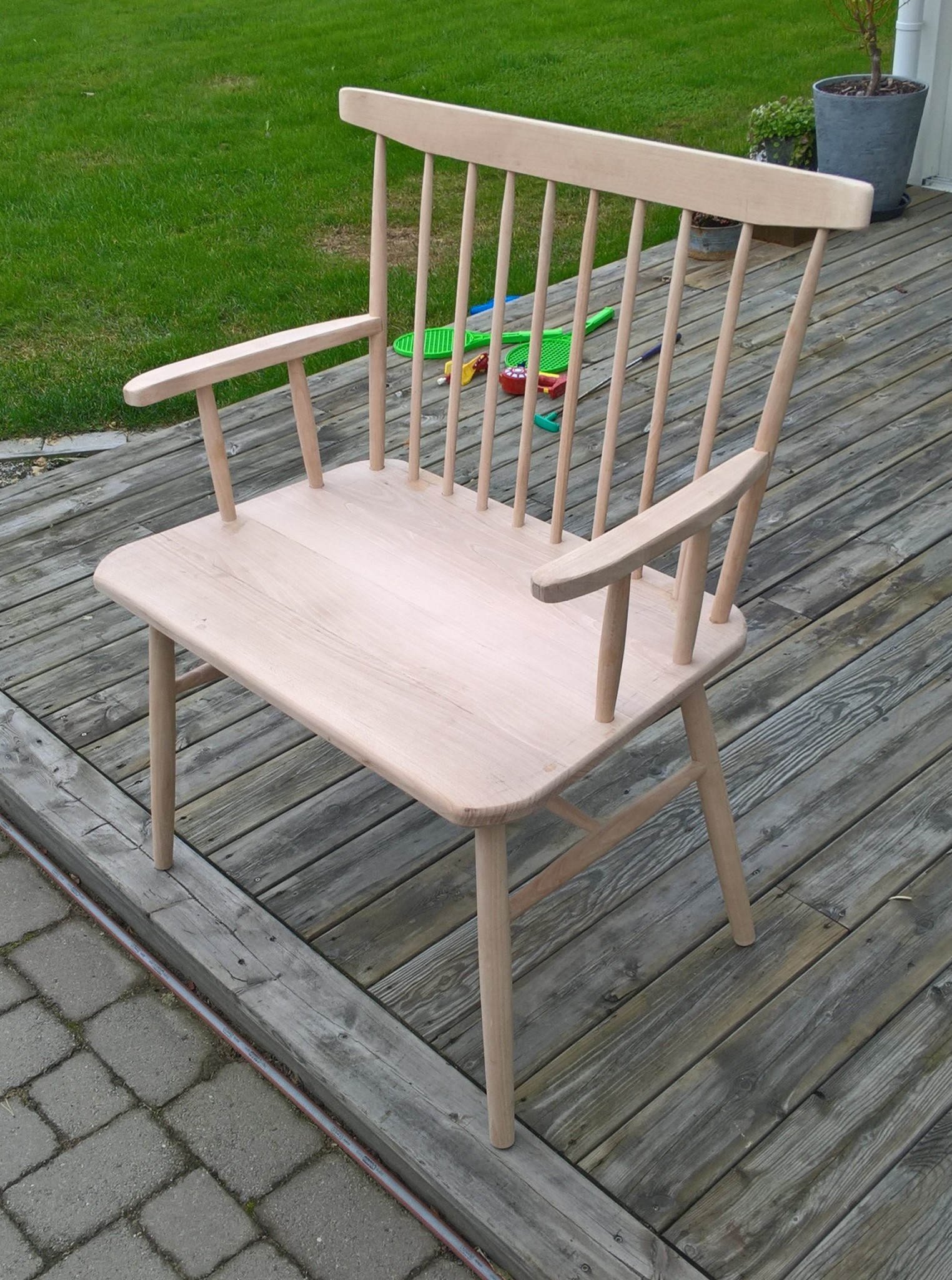

Nu har jag kommit så långt på min pinnstolsoffa att det är dags att bestämma sig för finish. Den är gjord i bok.
Vad hade ni valt för finish? Olja, lack, hårdvaxolja? bets? Uppskattar gärna konkreta förslag på produkter som ni gillar.
Inspiration här hämtat härifrån och jag vill gärna få ett liknande slutresultat.

Bets i den färg du önskar samt matt vattenbaserat lack ovanpå det.
Men det var ett intressant format på pinnstolen: För bred för en men för smal för två?
Den har en tänkt plats i hallen och är så bred som möjligt för det. Blir en "display-piece" snarare än praktisk sittplats. Ska synas att den är hemmagjord
vilken märke av bets o lack rekommenderar du? Jag tycker bets är svårt, men har väl säkert köpt billiga grejer...
Jag hade inte betsat men det är ju mycket en smaksak.
Vill du ha den naturliga träfärgen eller vill du färga den?
Rekommenderar Osmo hårdvaxolja. Jag gillar Osmo 3041 Natur. Jag gillar även ett lager vitt dekorvax följt av 2 lager vanlig Osmo hårdvaxolja (3062), då får man en ljusare toch, men träet syns ändå igenom.
Jag gjorde en liknande "love seat" till vår entré i våras. Jag valde också osmo snö följt av transp. Tycker osmo är trevligt i möbeldetaljer, bättre träkänsla än lackat. Tåligt är det...
I en bra färgaffär finns många osmo kulörer, tex ek eller valnöt eller vad din bild nu kan vara.

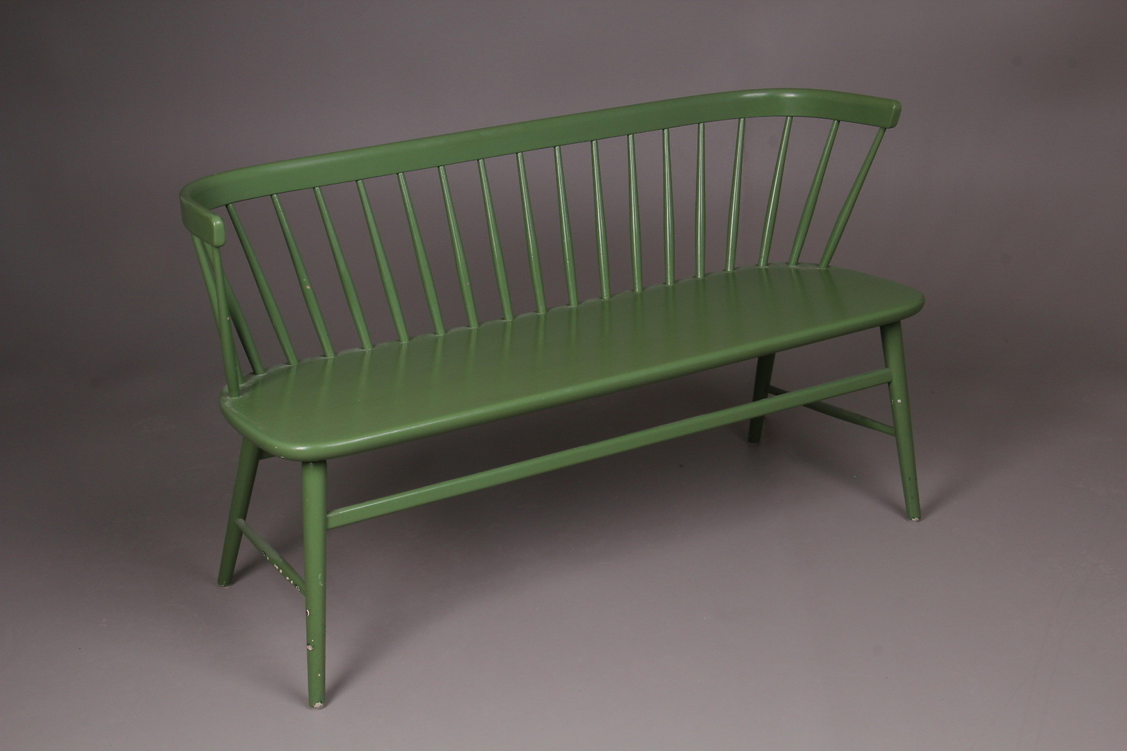

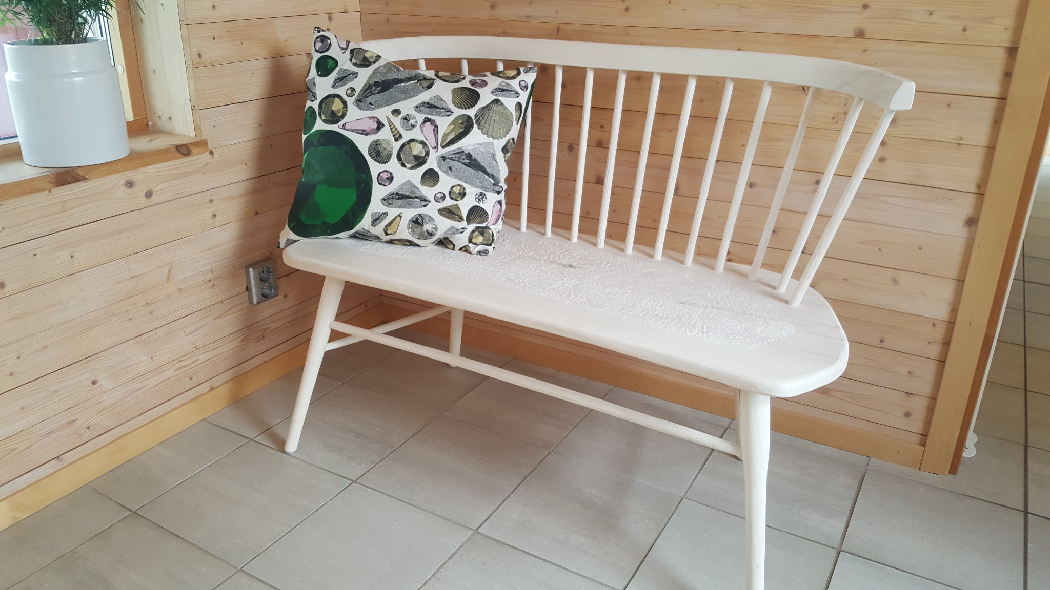

Det var länge, länge sedan jag pysslade med pinnstolar och en pinnsoffa.
Då tror jag det var Herdins bets jag använde. Betsade grönt och lackade sedan.
Tyvärr gjorde jag mig av med pinnsoffan, men stolarna har jag fortfarande kvar efter 50 år
Saknar den smäckra lilla pinnsoffan ibland. Såg ut så här ungefär:
Bara vanlig furu, inte bok som din fina möbel.

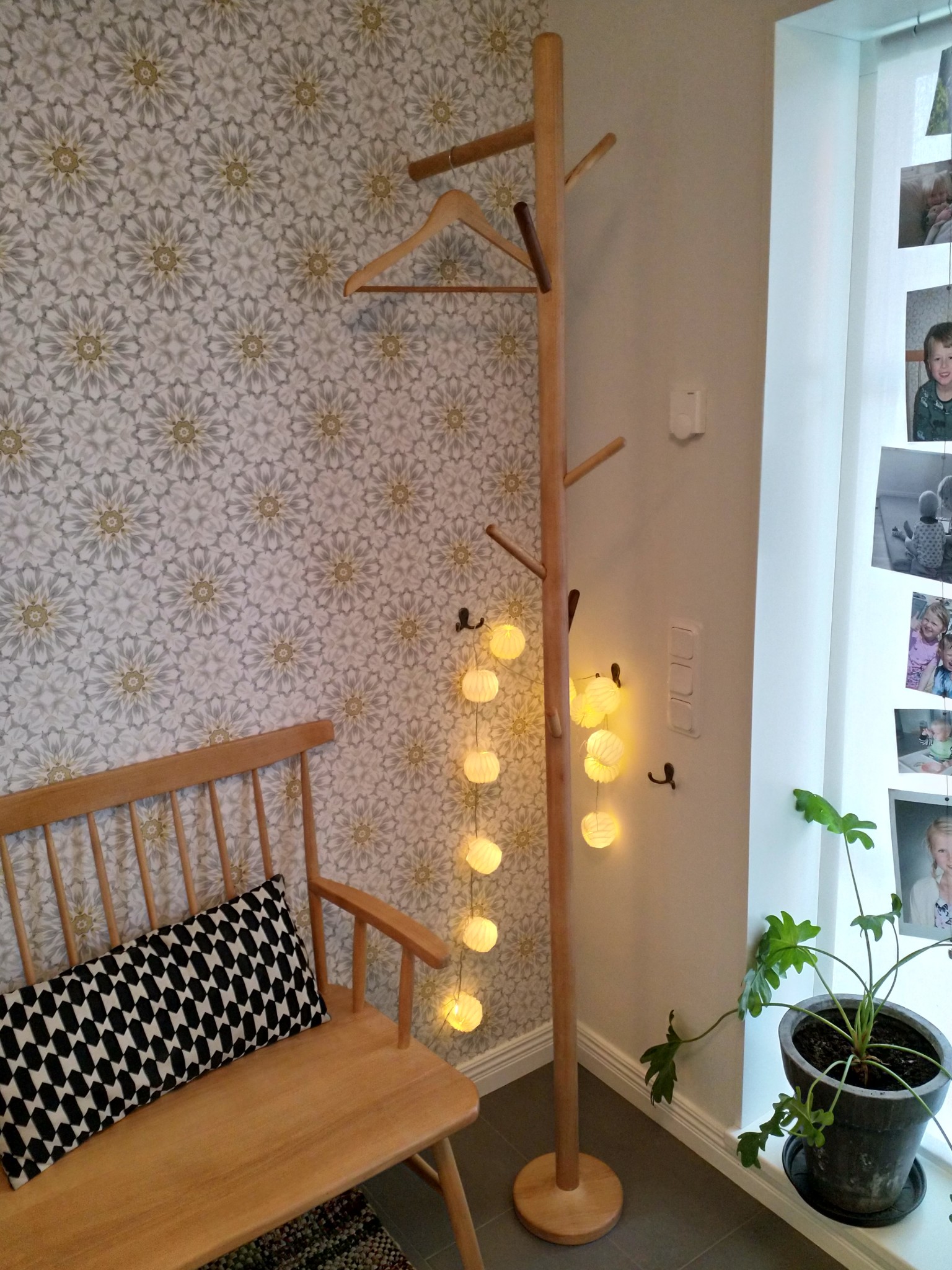

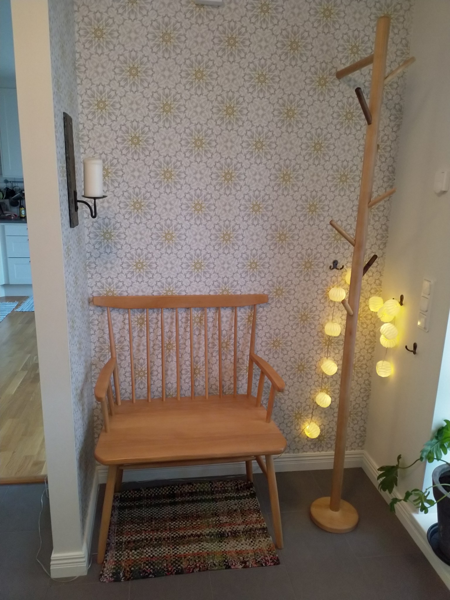

Mjölkfärgen jag beställde vart för grå. Testade olika utspädningar och olika oljor och vax ovanpå. Gillar mjölkfärgen i sig men vi fegade ur och istället för att lägga pengar på ny kulör så körde vi på Danish oil. Beslutet känns bra även om jag var sugen på att hitta på något som jag inte prövat förut.
Gjorde en klädhängare som matchar pinnsoffan. Vi hade en sådan där generisk vit klädhängare förut och det var kul med en lite mer originell.
Pinnarna är i björk, alm, ek, gullregn o ene.
