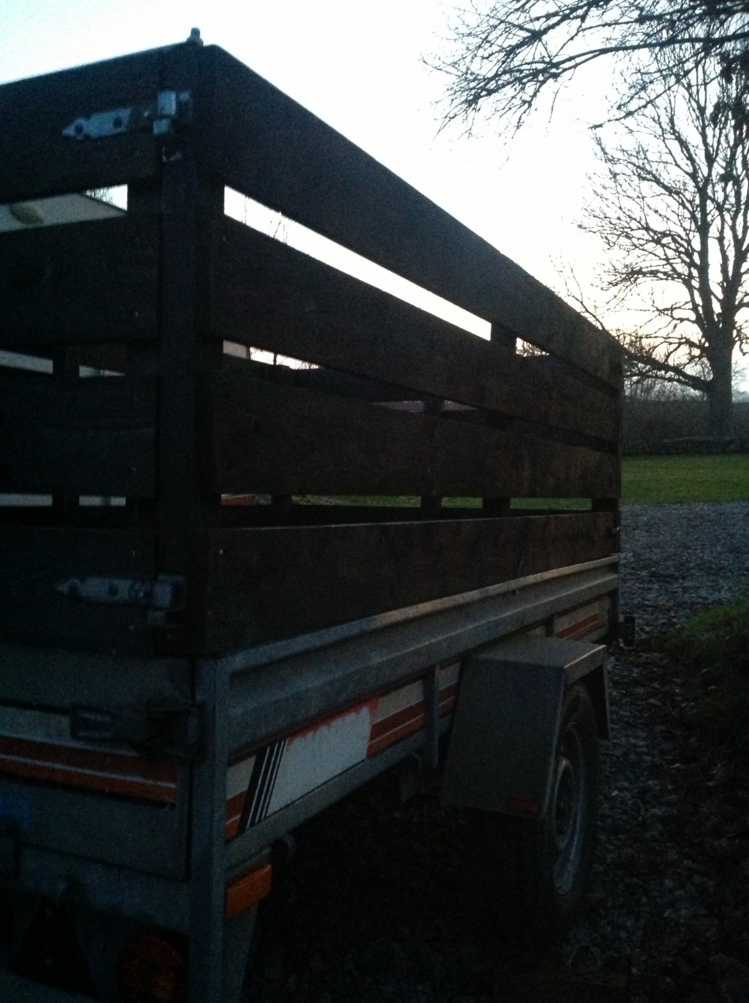

Snickrade egna grindar till kärran som spänns ihop med flaklås samt ett skruvstift per långsida som håller den på plats så den inte hoppar i flaket. Köpte virket hos en som sågar bräder som hobby för 80kr skruvade ihop grindarna med vvs skruv samt köpte en burk slipersolja från biltema som jag målar på grindarna vartannat år. Har haft grindarna i 5 år nu och det har blivit många vedlass och turer till tippen med dessa grindar som funkar klockrent.

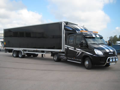

Alla borde ha en:
Jag köpte sheizebillig men du kommer få betala mitt inköpspris + skatt och försäkring under alla år jag haft det + straffskatt för att du är elak men det kommer fortfarande vara ett ok pris jämfört med ockerpriserna på blocket. Tyvärr kommer jag googla BE trailers i 20 år till.
