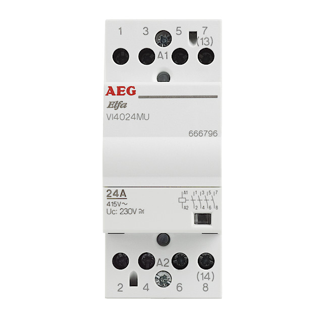

Hej, jag håller på och bygger upp ett smart hem. nu skulle jag vilja kunna styra mina elelement via Telldus z-wave.
Så jag skulle behöva en switch on/off (gärna med energimätning med) som klarar 400volt som man kan installera i installationsdosan bakom elementet. Dessa drivs ju idag av bimetalltermostat, så jag tänkte jag skulle förfina dem lite med digital av/på istället.
Men har ej hittat någon switch för detta. Så tips/hjälp mottages tacksamt eller om annan lösning finns. Att installera i proppskåp är ej aktiellt då jag sitter med gammalt sådant.

En sådan lösning lär inte få plats i kopplingsdosa bakom elementet.
Nej, det får ju ej plats. Sen förstår jag ej (som inte är så hemma i elens värld) hur detta skulle fungera. Förklara gärna vad dessa gör.H hempularen skrev:
om jag har 400 matning till element, skulle då denna konvertera till 220 så man kan sätta en switch? Om det är så, tappar jag då inte 400 matning in i elementet?

En kontaktor är kort sagt en strömbrytare utan knapp som istället styrs av spänning.
Så att du köper i så fall en kontaktor för 2faser (400v) som du sedan styr med valfri 230v puck.

En sådan kontaktor behöver sitta i en liten DIN kapsling (samma system som en modern central, men behöver bara vara typ 10cm bred).
Aha, så öppna/stäng funktionen i kontaktorn styrs alltså av 230? Fast då känns det ej som alternativ för då måste jag ju få 230 matning dit med Tänkte denna lösning skulle bli billigare än köpa nytt element, men tveksamt att det blir det så vida jag inte hittar en enskild switch som klarar 400.useless skrev:

Det beror på vart du sätter kontaktorn. Den måste kanske inte sitta vid elementet beroende på hur matningen är dragen.N Nygge72 skrev:
Annars kanske elementet redan är förberett för extern styrning? I så fall räcker det med en enpolig brytare för att styra det.
Tänk på att dessa reläer låter en hel del vid till/frånslag. Ska du ha en kontaktor för varje element så kan det bli mycket smällande ljud när regleringen sätter igång.
Skulle säga att det inte blir optimalt med att försöka göra en ny elementstyrning med dessa reläer. Möjligtvis för en gemensam nattsänkning kan det fungera. Bäst och jämnas lär det bli med nya radiatorer som innehåller elektroniska termostater.
