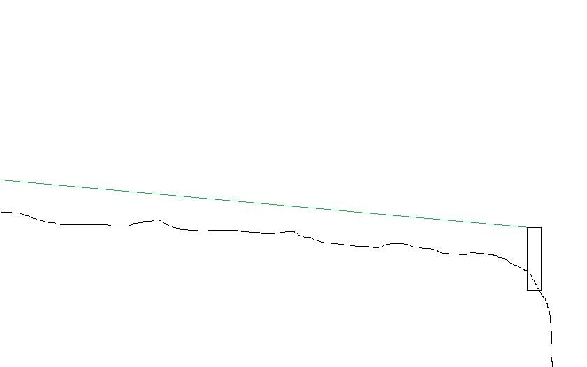

Vi har en tomt som avslutas med ett litet stup på kanske 1½ meter. I samband med schaktning på tomten i övrigt skall vi fylla på mer jord på befintlig gräsmatta och behöver du skapa en slags mur som stöd för jorden.
Vad har ni för tips för att åstadkomma detta? Min tanke är att borra ett antal hål i berget och sticka ner armeringsjärn och en gjuta en grund för muren som man ställer ovanpå. Total höjd på härligheten kanske blir 0,6 meter eller nåt sånt. Beedd: 8 meter.
Frågor uppstår:
1. Bättre saker än armeringsjärn borde finnas, som t.ex. inte rostar bort ?
2. Hur gör man på enklaste sätt en gjutform längs ett oregelbundet berg?
3. Vi har mycket natursten i en hög på tomten, typ stora kullersten 15x15x15 cm. Skulle gärna använda dem. Enda möjligheten blir väl i så fall att lägga cement emellan dem. Håller det eller måste man investera i en "riktig" mur?
Till saken hör att det idag ligger oregelbundet med stenar längs stupkanten som hindrar befintlig jord, och till och med det fungerar ju fast inte perfekt, dessutom är stenarna lösa när man sparkar på dem.
Andra tips på att lösa detta?
Hur du ska fästa muren i berget kan jag inte hjälpa dig med men tänk på att dränera väl bakom muren. Annars kommer fuktiga jordmassor frostspränga muren med tiden.
