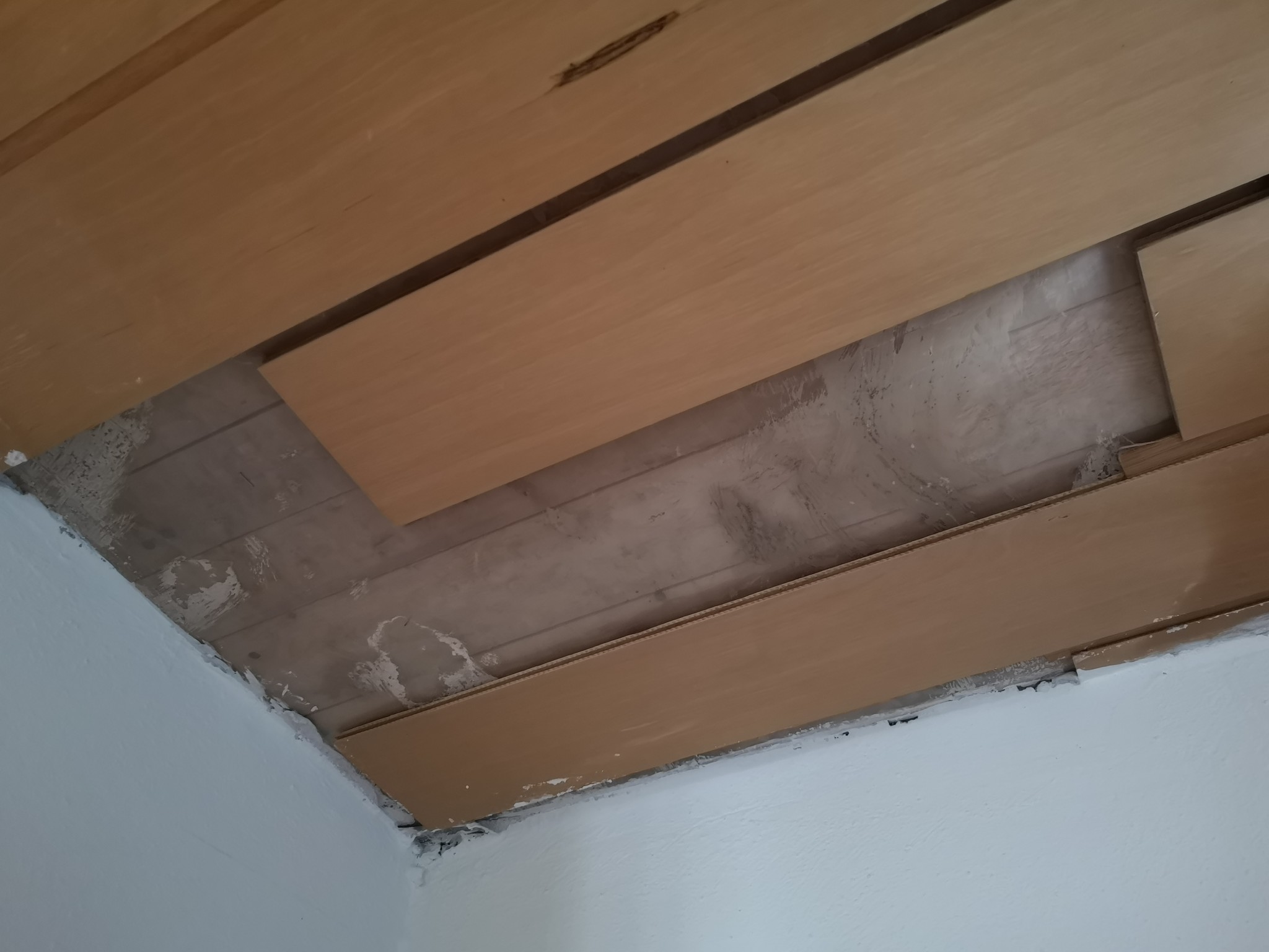

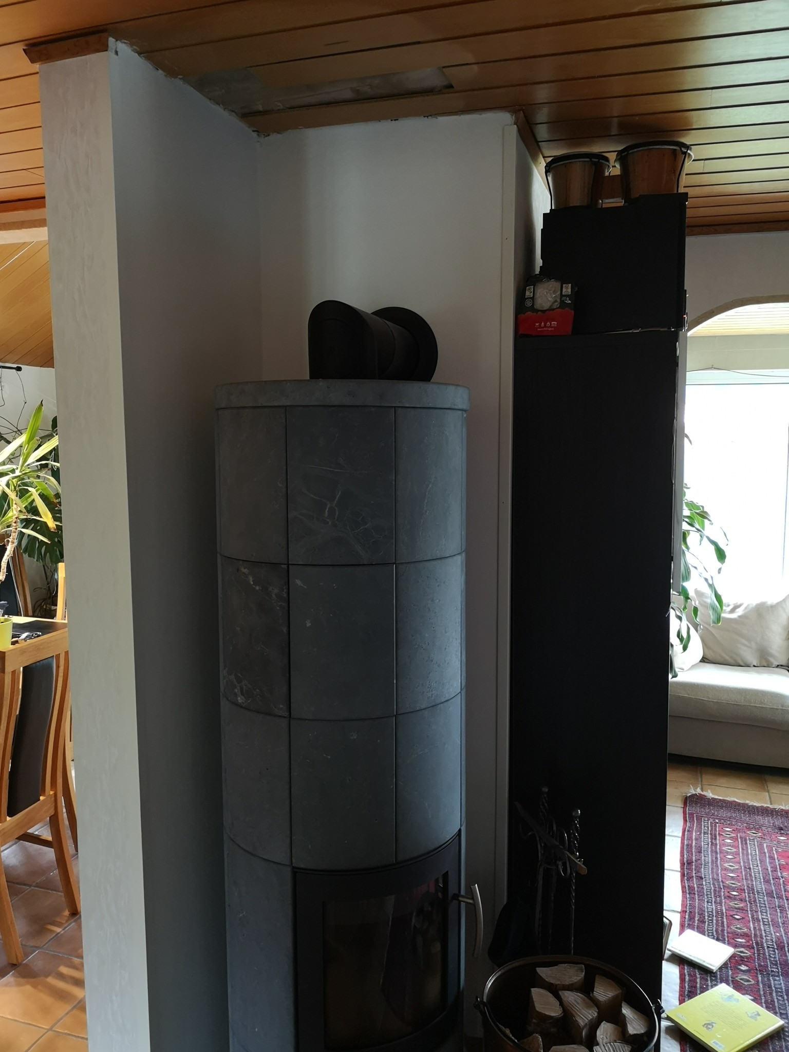

För ett tag sedan bytte vi ut den trasiga kakelugnen mot denna kamin. Den gamla kakelugnen gick ända upp i taket, och dolde ett halvfärdigt innertak.
Se bifogade bilder!
Har någon något tips eller förslag på att lösa detta snyggt? Finns det nåt man "brukar" sätta i tak över kaminer? Hur har ni gjort i liknande situation?
Det verkar vara svårt att hitta likadant innertak för att komplettera tyvärr. Ingen aning om vad det heter heller! Det är förmodligen rätt gammalt.
Det är tillräckligt avstånd mellan tak och kaminrör för att det ska vara ok med brännbart enligt tillverkaren.
Men sotaren sa att man kanske inte skulle skruva upp något precis över (skruv upp i tak) för värmeledningens skull, men jag antar det blir svårt att lösa det annars...?

Ja en lackerad plåt kanske hade varit snyggt. Tack för det tipset!
Då får jag nog ta mig till en plåtslagare. Kanske att man vill ha det rundat ut mot rummet.
I kanterna antar jag att jag limmar den mot väggen, men mot rummet finns ju inget annat att limma mot än innertaket. Iofs, om plåten kommer utanför "kaminens cirkel" så borde det vara ok att skruva?

Vi har en liten kamin under ett snedtak, där jag skruvat upp en vit plåt och det har inte sotaren sagt något om. Iofs var det målad masonit innan utan att han sa något om det heller...N Niklas! skrev:Ja en lackerad plåt kanske hade varit snyggt. Tack för det tipset!
