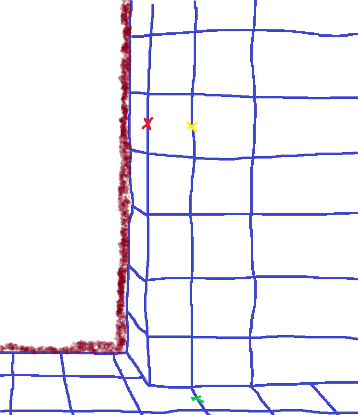

Du har förstått... 15x15 på både väggar och golv. Jag försöker att ta hänsyn till så mycket det går, men någonstans måste det skita sig.... Ett ställe som jag funderar på nu är en vägg där jag tänker jolla plattorna till ett ytterhörn. Dörren in i rummet går via en tjock hjärtvägg. (Blir nästan en hel platta inne i "dörrvalvet" - inget problem.) Jag tänker att jollningen ska ske på kaklets ytterkant för att bli fint. då behöver jag kapa av den andra kanten på kaklet för att den fogen ska stämma överens med golvets fog. Är dock rädd att det inte blir så fint. Men det kanske kommer att duga ok?

Snygg bild va? rött kryss är kanten jag vill jolla till. Grönt är golvfogen jag vill anpassa till. Gult är fogen som ska anpassas till golvfogen och där det då blir så att plattan till vänster blir något avkapad...
Snygg ritning! Papper o penna slår digitala program ibland.
Om du menar om kanten där du markerat med gult kanske inte blir så fin så beror det helt på dina plattor.
Är det kakel så kan det blir helt ok, glasyren kan spricka, är det väldigt tunn glasyr så kan plattans färg bli att lysa om man fogar lite för grunt.
Är det granitkeramik så kan den var genomfärgad och då kan man slipa kanten så den blir lika fin som dom andra kanterna, kan vara tryckt mönster och då kan man få lite utslag eller så kan plattan andra lite färg där man slipar på den.
Men du kan ju även jolla den kapade kanten och foga ytterhörnet runt så hela kapningen döljs av fogen, gärna med epoxi fog.

På väggen kommer det att sitta kakel som jag är orolig för ska se snygg ut om jag gör som jag tänkt och antingen jollar en kapad kant, eller låter en kapad kant vara vanlig kant... Precis som du skriver.
... Jag kan ju testa och se hur det ser ut. Behöver hyra en kap och öva lite bara. (På golvet är plattorna av genomgående material - så där hade problemet varit mindre...)
