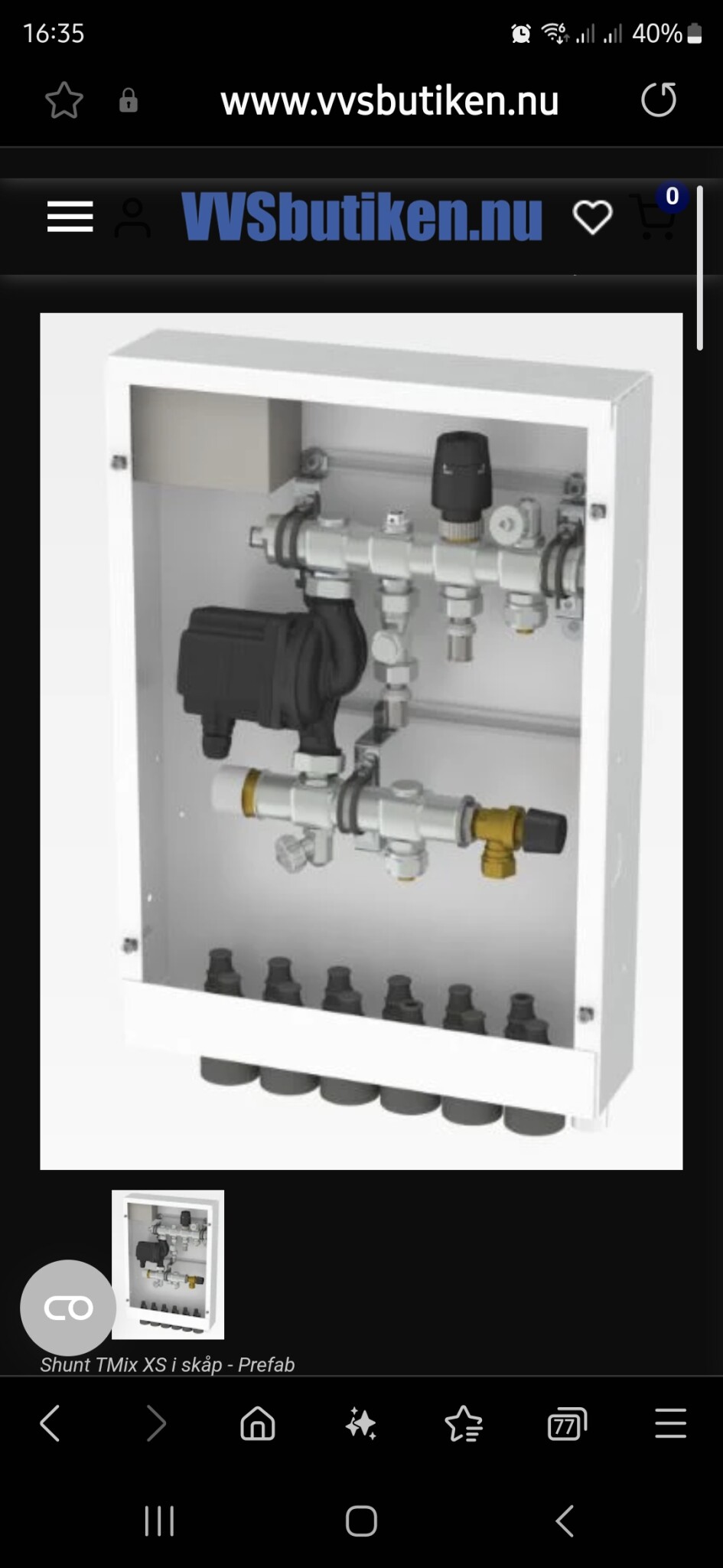

Köpte denna. Den är dock inte anpassad för ettrörs system som dom skrivit. Jag åkte tyvärr på att betala en bypass koppling. Dom har inte tagit bort texten än så dom ljuger. Men annars så fungerar det bra.
  • Skåp med shunt TMix XS, synliga rör och ventiler, från vvsbutiken.nu. Ej anpassad för ettrörssystem, enligt användarens köperfarenhet.

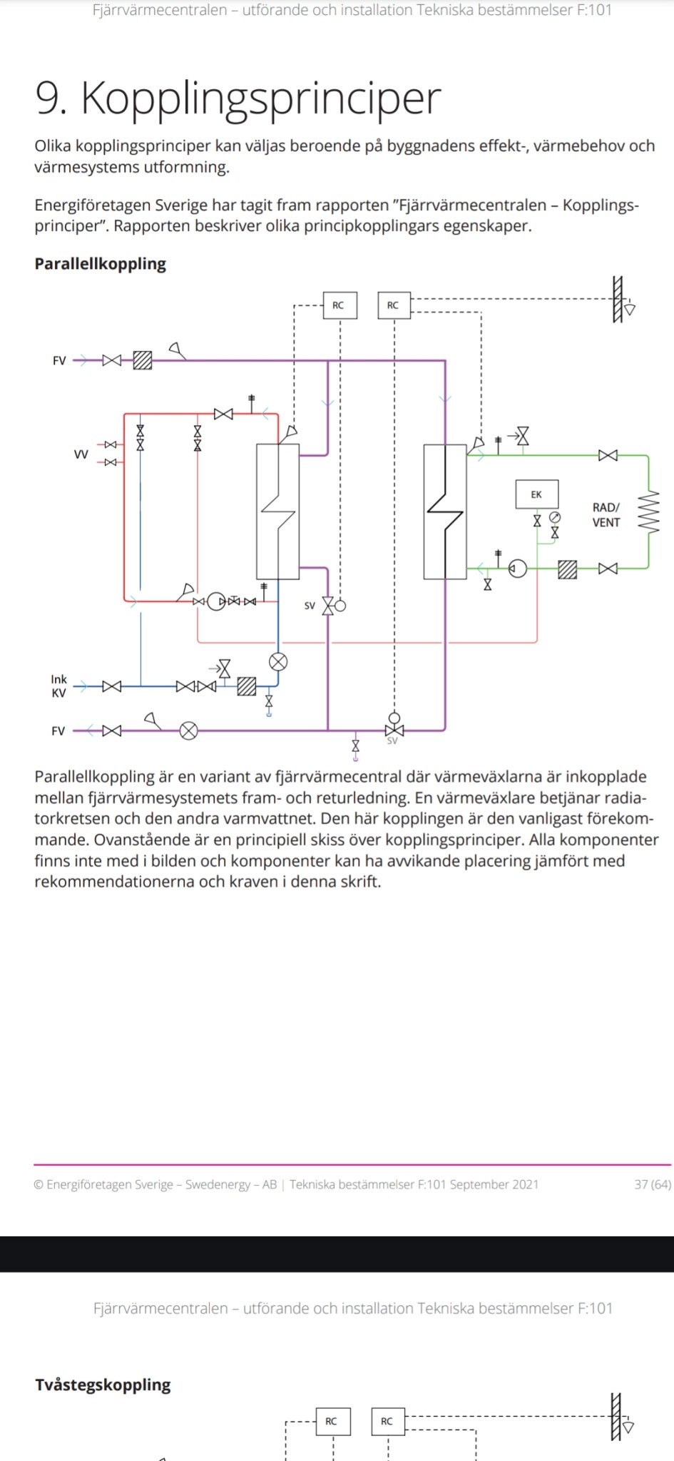

https://www.google.com/url?sa=t&sou...8QFnoECCcQAQ&usg=AOvVaw24ed1AQm_VCvUVgXrbp17D
Läser man f101 som är allmän standard för hur en fjärrvärmecentral ska utformas så nämns inte ens shunt.
Skiss över kopplingsprinciper för fjärrvärmecentral, visar parallellkoppling med värmeväxlare för radiatorer och varmvatten, från teknisk rapport F:101.
Standardprincip för villacentral skulle jag säga. Utan shunt.
Är det golvvärme och radiatorer på sekundärsidan på samma värmekälla bör man ha någon form av temperaturbegränsning på golvvärmekretsen. Men det är inte kopplat till fjärrvärme, samma med värmepump eller panna. Denna kan utformas på olika sätt, t.ex..En shunt.
