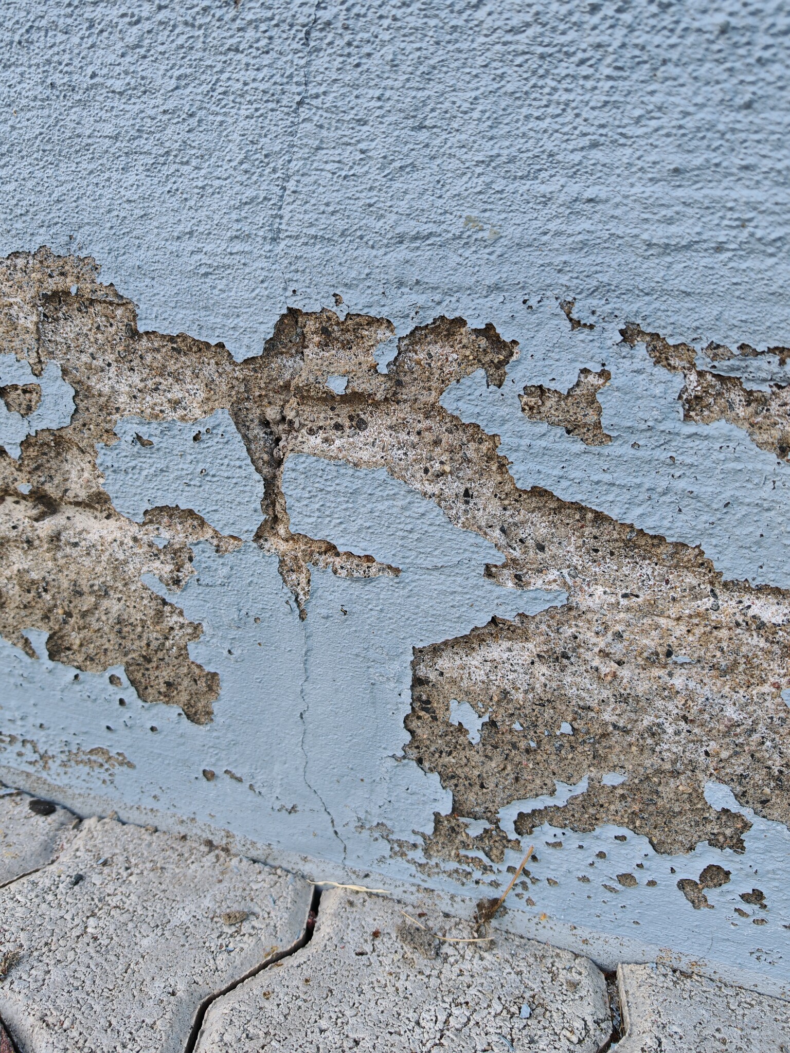

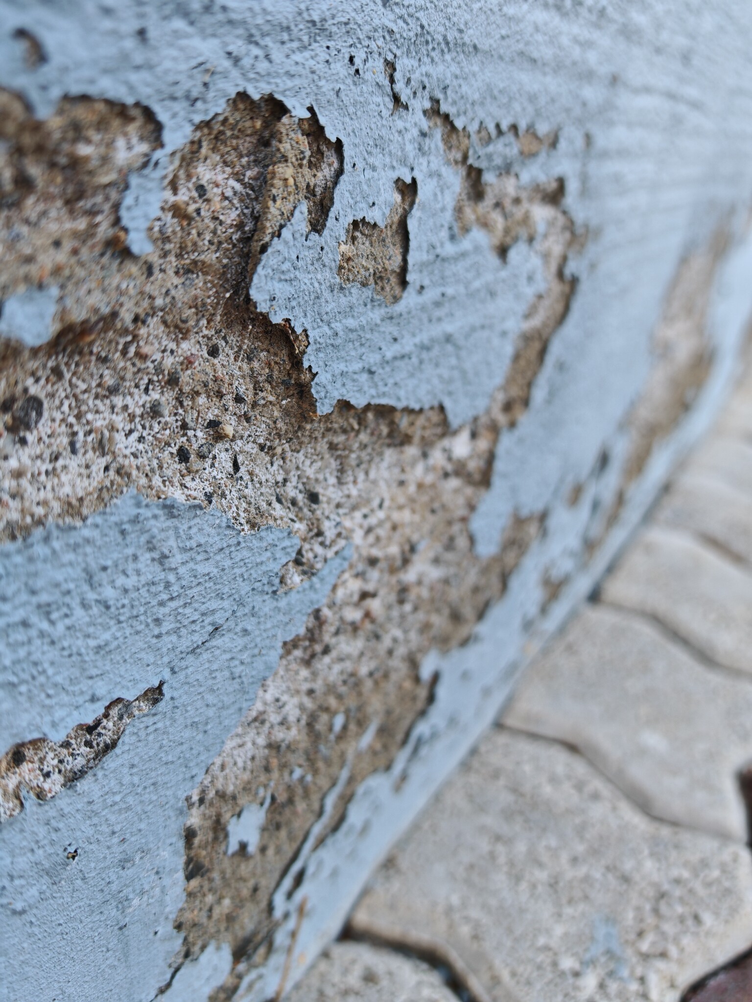

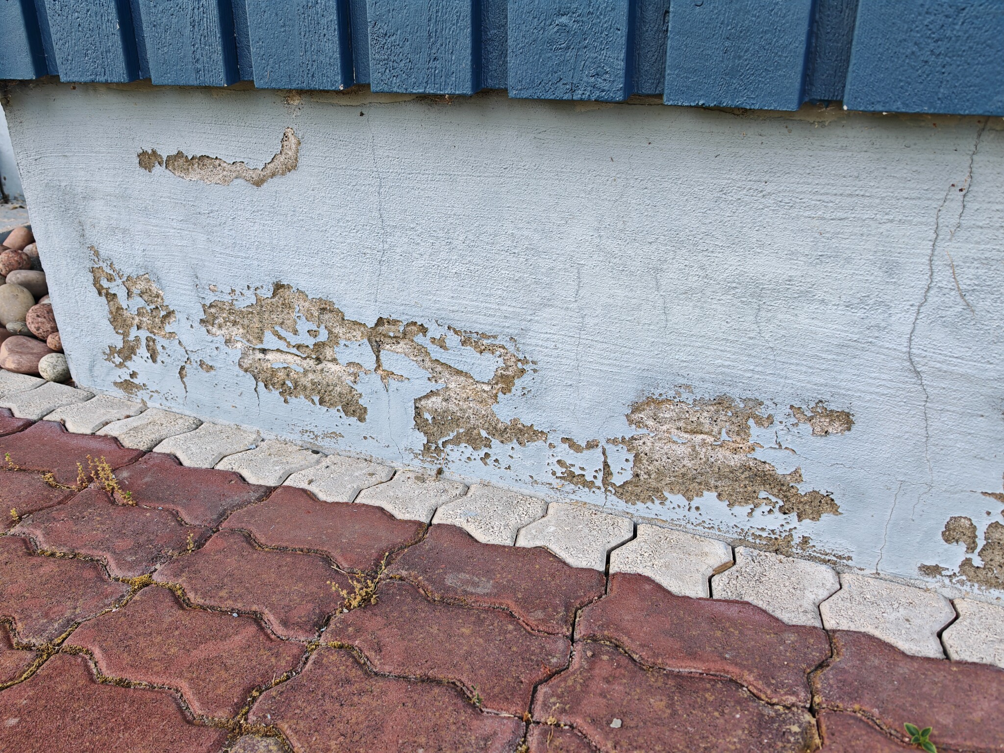

J jeensa #1 Medlem · Åland · 15 inlägg 28 jul 2025 17:15 jeensa Medlem Åland 15 inlägg 28 jul 2025 17:15 #1 Har fått flera skador på husfoten, inte så jättedjupa men vill åtgärda så gott det går. Vad vore lämpligt fylla skadorna med? Mvh Inloggade ser högupplösta bilder Logga in Skapa konto Gratis och tar endast 30 sekunder Inloggade ser högupplösta bilder Logga in Skapa konto Gratis och tar endast 30 sekunder Inloggade ser högupplösta bilder Logga in Skapa konto Gratis och tar endast 30 sekunder
F fribygg #2 Medlem · Östergötland · 25 322 inlägg 28 jul 2025 18:08 fribygg Medlem Östergötland 25 322 inlägg 28 jul 2025 18:08 #2 Är det din putsade och målade grund du kallar "betong fasad"? Om du vill ha förslag på vad göra med grunden rekomenderar jag att du knackar ner putsen och putsar om sockeln.
J jeensa #3 Medlem · Åland · 15 inlägg 28 jul 2025 18:21 jeensa Medlem Åland 15 inlägg 28 jul 2025 18:21 #3 Det är ingen puts på ytan, den skadade delen är vid kökets "burspråk" den utbyggda delen som fått dessa skador. Mvh
F fribygg #4 Medlem · Östergötland · 25 322 inlägg 28 jul 2025 18:24 fribygg Medlem Östergötland 25 322 inlägg 28 jul 2025 18:24 #4 Det är färg på ytan så vitt jag kan se, ta bort allt löst och putsa om sockeln
N neo11 #5 Husägare · Stockholm/Bromma · 2 507 inlägg 28 jul 2025 19:41 neo11 Husägare Stockholm/Bromma 2 507 inlägg 28 jul 2025 19:41 #5 Skrapa bort det lösa, putsa med cementbruk A. Och sen måla med lämplig sockelfärg. Ex alcro sockel.
J jeensa #6 Medlem · Åland · 15 inlägg 28 jul 2025 19:59 jeensa Medlem Åland 15 inlägg 28 jul 2025 19:59 #6 N neo11 skrev: Skrapa bort det lösa, putsa med cementbruk A. Och sen måla med lämplig sockelfärg. Ex alcro sockel. Tack!
F fribygg #7 Medlem · Östergötland · 25 322 inlägg 28 jul 2025 20:03 fribygg Medlem Östergötland 25 322 inlägg 28 jul 2025 20:03 #7 J jeensa skrev: Det är ingen puts på ytan, den skadade delen är vid kökets "burspråk" den utbyggda delen som fått dessa skador. Mvh vad menar du @jeensa att det ojämna som släpper på din sockel är om det inte är puts?
