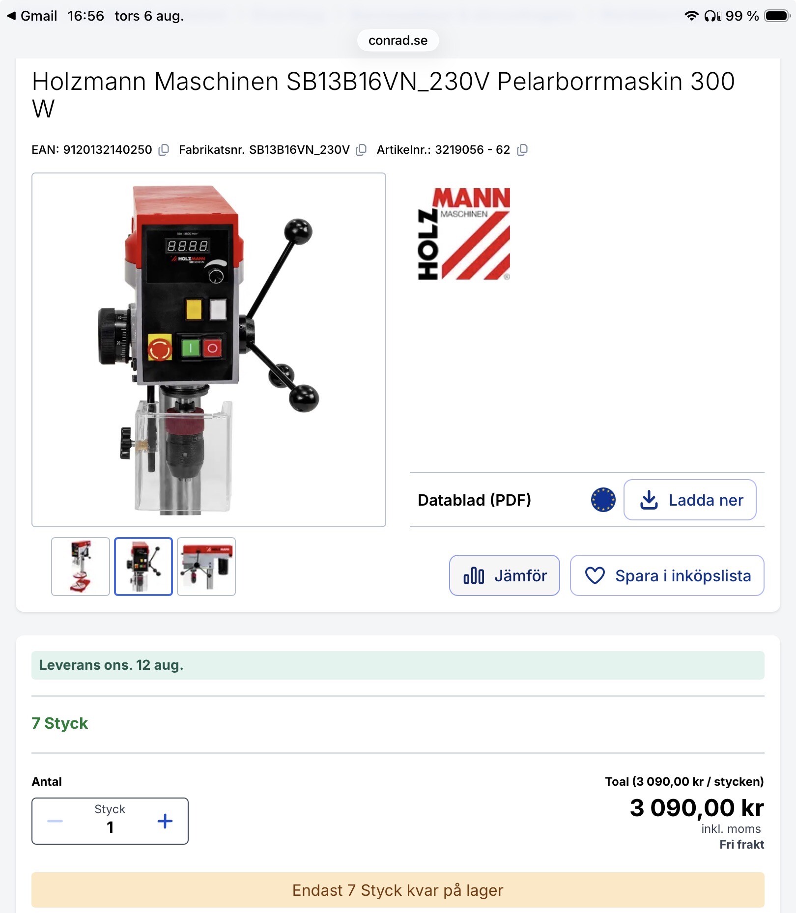

Den här verkar, åtminstone på bild, se bra ut.
Steglös hastighetsreglering bättre än att lägga om kilremmar.
Kolla in detaljerna på Conrad.
https://www.conrad.se/sv/p/holzmann...4tsdrUHI_YVA24juSjhU-YsbcV4ukmEhoCCXUQAvD_BwE

300W är nog inte klassat som "något kraftigare" om det är motorstyrkan vi pratar om men konstruktionen kan vara okej ändå. Varvtalsbegränsar den elektronisk så lär der vara rejält trött på dom låga varven så inget för rejäla metallborrar.
