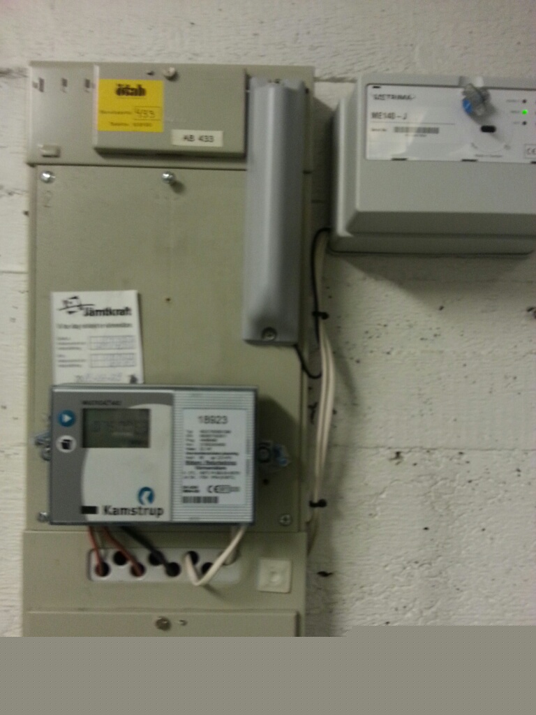

Vi vill ha lite bättre koll på hur våran värmeförbrukning varierar med dagar, utetemperaturer m.m. FJV-leverantören har en mätare som ger bra information dvs effekt, energi, framlednings- och returtermeraturer m.m. men det lär inte gå att koppla in sig på den och få ut momentanvärden.
Vad finns det för bra system att koppla in? Logger2020?

Det ska helst vara ett onlinesystem dvs så man kan få upp värdena på en webbsida samt larm om någon värde över-/understiger en viss gräns. Kanske kopplat till en skärm så man kan se värdena nere i pannrummet åxå = enklare att läsa av för den som ska göra kontroll..

tror du har en lysdiod längst ned som blinkar (ev med osynligt ljus) i takt med flödet. Du kan nog indtsllera en fotodiod till logger2020 och sedan temperatursensorer och få den totala energiåtgången. Fråga han på logger2020 om det går. Eventuellt att du måste sätta dit en krsftig magnet vid diodfönstret för att det skall aktiveras.
