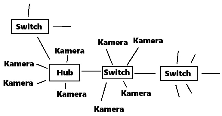

Jag sitter i samma planer angående kameror och är lite osäker på vad jag ska köpa.
Som det är nu ligger kraven på:
-Trådat med PoE
-Lokal central lagring (inga SD-kort som kan plockas ur)
-Minst 8 kameror som start
-Avgiftsfri app med live-funktion
-Inkopplat på UPS
Önskvärt:
- "skadedjursbekämpning" vid oönskade besök
Många (alla?) av kraven jag har är redan besvarade tidigare, men jag har just nu två byggnader där kamerorna ska monteras (4+4) och trots att jag har tomma rör nedgrävda mellan dem vill jag inte trycka ner onödigt många kablar i dem. Detta kommer eventuellt utökas senare
Finns det produkter så man kan köra 4 kameror till huben + någon/några som går vidare till övriga byggnader och som sedan splittas till minst 4 via någon switch och vidare..? Seriekopplat stjärnnät kanske det kallas?
Lite som såhär tänker jag:
En bonus som hade varit trevlig är om kamerorna kan aktivera något relä (till vattenpistol eller liknande) för att skrämma bort djur som går i på vissa delar av tomten. Halva årets odling blev förstört av rådjur förra året och tranor detta år. Skulle vara kul att slippa det elstaket vi satte upp som skydd nästa år samt få det på video...

De har PoE switchar så du drar en nätverkskabel mellan byggnaderna och en PoE Switch i andra byggnaden.
Rekommenderar Unifi Switch Ultra så har du utrymme att utöka med kameror/AP på båda platserna.
Dessutom till bra pris på Clasohlsson nu om man köper två produkter.
Gällande att trigga vattenspruta så har jag ingen lösning på rak arm men går säkert att bygga någon utgång med produkt från Unifi
