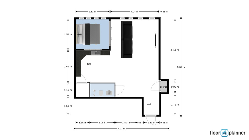

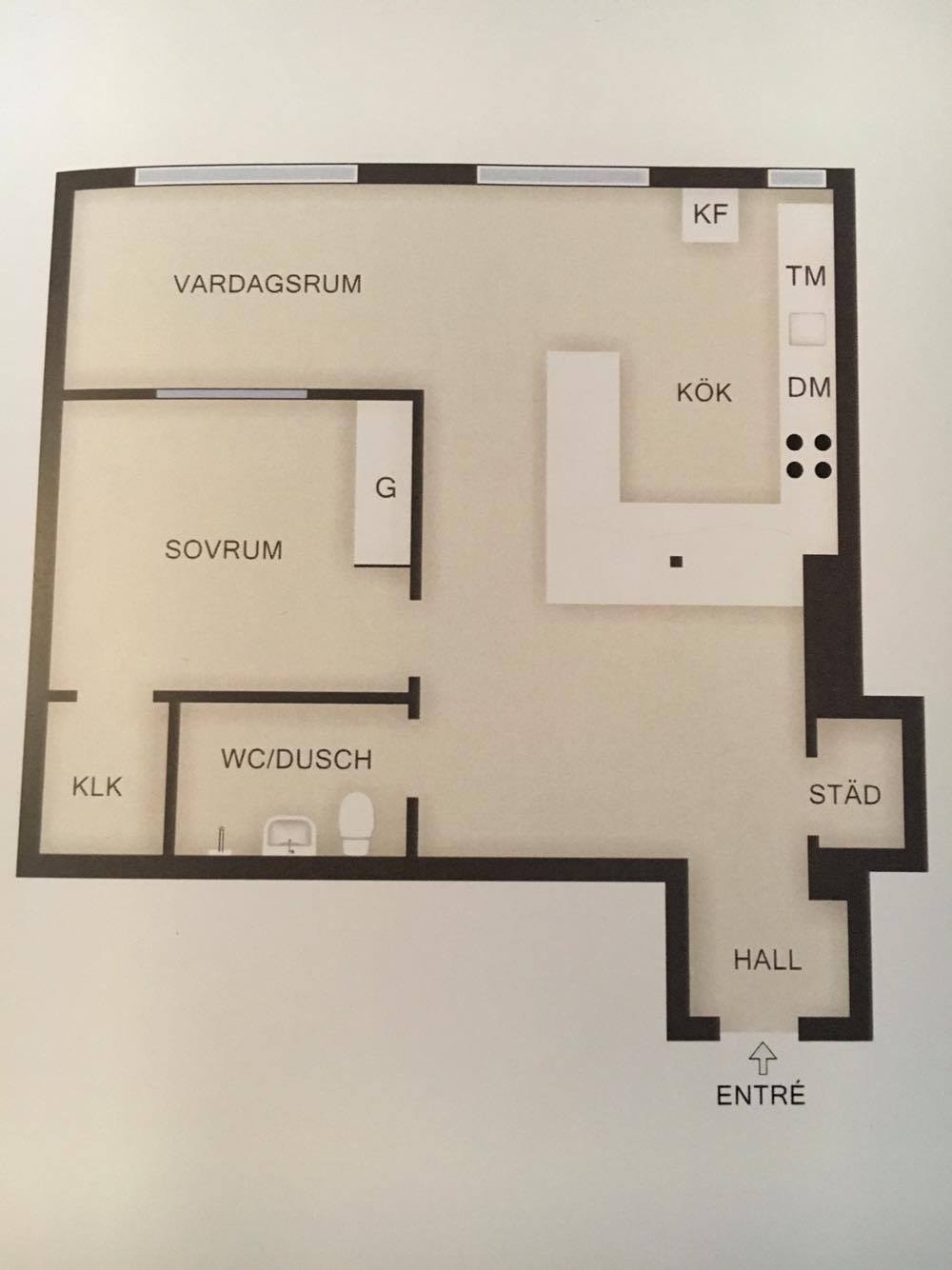

Köpt ny lägenhet. Här ser ni den nuvarande planlösningen.Som ni ser är det ju långt ifrån den mest optimala planlösningen. Lägenheten är 49 kvm, men känns mycket mindre pga den galna planlösningen.
Den stora saken som tar plats i köket är en köksö.

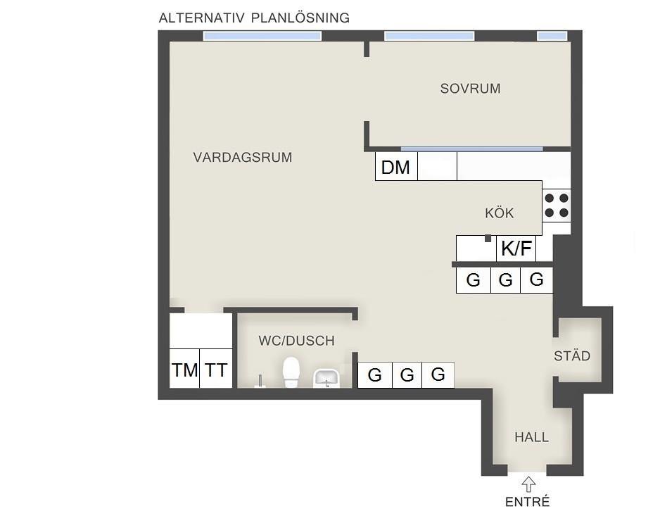

Jag har tagit fram en ide kring ny planlösning och den ser ni nedan. Tycker den är ganska bra, skulle skapa ljus i både vardagsrum och sovrum. Dessutom utnyttja ytorna på ett mycket bättre sätt.
Det är dock ganska stora ingrepp:
- Riva väggar
- Sätta upp nya väggar
- flytta kök
- dra om el
Skulle därför hemskt gärna ta emot förslag på andra planlösningar

Om du vill ha lite enklare ändring, men då inte lika bra, kan du flytta väggen mellan sovrummet och vardagsrummet så att sovrummet blir lite mindre och sen bara ta bort mycket av kökshalvön så att du får en L-form i stället för en U-form.
Har också tänkt på den. Köksön ska ju bort oavsett.BirgitS skrev:
Annat alternativ är ju att göra om nuvarande vardagsrum till sovrum, dock kommer man förlora ljus in till vardagsrummet.

Vad är det för mått, t ex i vardagsrummet från fönstret till sovrumsväggen?
Sådana där mäklarritningar behöver ju inte stämma.
Går det att ha en soffgrupp i vardagsrummet nu?
Vet du hur planlösningen såg ut från början och var stammen för vattnet och avloppet till köket går?
Du kan fråga styrelsen om du inte vet.
Det är 2 meter mellan fönstret och väggen till sovrummet.BirgitS skrev:Det är nog viktigare att ha dagsljus i vardagsrummet än i ett sovrum som man bara sover i.
Ja det går att ha en soffa där men antingen får du ha den på längden längs med väggen eller en liten soffa som är 2 meter. Ett sånt vardagsrum vill jag inte ha
Japp jag har originalritningar, minst en vägg som tagits bort. Jag har fått godkännande från en konstruktör att ta bort väggarna som skapar nuvarande sovrum.
Vatten stammen står i klädkammaren vid sovrummet.

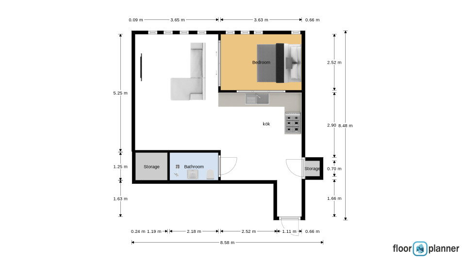

Men du kan ju se om du får till något bra om du placerar köket mot väggen till badrummet och mot lägenheten bredvid. Kanske med sovrummet ovanför. Då borde det nya vardagsrummet kunna gå från de två högra fönstren ända bort till hallen och det utrymmet kunna utnyttjas bättre än att bara bli plats för garderober som i ditt förslag. Att det blir uppehåll i köksskåpen för dörr till tvättmaskinen gör ju inget.
Finns det ingen stam i närheten av köket?
Verkar ju underligt att dra avloppet genom halva lägenheten.
Jo det finns säkert någon vid köket, borde nog kolla upp det noggrannare angående var stammarna står. Jag vet bara att i klädkammaren så står det massa rör som jag antar är stammar. Förresten så kommer klädkammaren fortsätta vara det, på min alternativa planlösning så är det tvättrum men det kommer inte göras.BirgitS skrev:Jag förstår att du inte vill ha ett sånt vardagsrum, det blir ju alldeles för trångt när man knappt kan gå framför soffan och ändå mindre ha soffbord och teve.
Smart! den iden gillar jag verkligen.
Om nuvarande vardagsrum blir sovrum så kan man annars börja köket mot den väggen och fortsätta längs väggen mot grannlägenheten. Då får klädkammaren stå ifred. Men då kommer nästa knepighet och det är ju där med vatten och gas (har en gasledning som står mitt i nuvarande köket) som jag ändå tänkt flytta på. Vatten kanske man kan få från nuvarande klädkammaren, men måste lösa så att gasen kan nås till det nya köket.

Om du vill fortsätta att ha gasspis bör nog köket ligga nära gasledningen och om du kan tänka dig att byta till elspis behöver du kolla upp att lägenheten har tillräckligt med strömförsörjning för det (är tillräckligt hög säkring/propp).
Blir sovrummet tillräckligt stort i ditt första förslag?
Tänker på avståndet fönstret - köksväggen.
Tillägg:
Det kan gå stammar i den här tjocka väggen ovanför det som kallas för Städ.

Jag lyfte fram som förslag om att flytta köket till där sovrummet står nu, men verkar inte vara ett alternativ tyvärr, läs svar nedan från styrelsen
"Tack för beskrivning av åtgärd och planlösning.
Som du säkert märkt lider våra byggnader av lyhördhet, och även ljudstörningar av lägre styrka hörs väl i intilliggande lägenheter.
Åtgärder omfattande förändring av planlösning där kök och sovrum byter plats, eller där kök kommer närmare sovrum, avslås generellt, primärt med anledning av ökad risk för ljudstörningar lägenheter emellan. Kraven på högsta ljudnivå skiljer sig mellan kök och rum för vila, varför det inte går att garantera att kraven uppfylls i under- och överliggande lägenheter.
I detta fall finns ytterligare bekymmer:
- Alla ändringar av ventilationssystem är bygganmälningspliktiga. Vi har ett mycket känsligt självdragssystem, där
balansen lätt rubbas vid flytt/ändringar av imkanaler och friskluftsventiler
- Det är inte optimalt att koppla ett köksavlopp till en badrumsstam, som får ett ökat flöde som stammen inte är dimensionerad för
- Skaderisken ökar då ett kök i en stam förskjuts
Med anledning av ovan meddelas att styrelsen avslår denna typ av ändring.

Innebär inte alternativ 1 att du har ett kök ovanpå/under där andra har sovrum?
Samt att du måste skicka avloppsvatten en lång sträcka i stort sett horisontellt med risk för att det blir stopp?
När det gäller alternativ 2 kan det vara bra att se till att dörrlösningen till sovrummet inte blockerar användningen av golvytan närmast väggen utan att det går att sätta upp garderob, skrivbord eller annat där.
Jo precis. Läs ovan så ser du svaret från föreningen angående alternativ 1, vilket gör att det troligen inte är ett alternativ längre tyvärr
Japp, gillar egentligen inte att sovrummet blir så långt. Det är ca 360 cm från väggen till fönstrets slut på alternativ 2. Enligt mig ca 90 cm för mycket. Därför gillade jag alternativ 1 bättre, ca 2.85 från vägg till fönster. Dvs ca 85 tillräckliga cm från dörr till säng.
Men visst precis som du säger man kan ju ha garderob eller liknande. Riskerar dock att bli dö yta mellan toalett och städ, om man inte får in matbord där.
