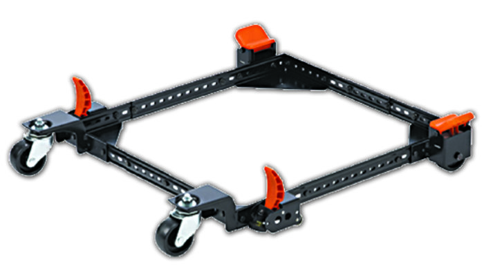

Vad tror ni om denna mobila bas? Ska användas till en större ejca samt en kombinerad rikt/plan. Ejcan närmar sig 300kg så...
Ngt annat tips? Hinner inte tillverka en egen bas nämligen.

Hej. Den ser väl ok ut. Kan man sätta ner maskinen så den står stadigt på marken då man ska jobba med den?
Ejca har haft ett "eget" system för att flytta sina maskiner. Men då en lag som säger att industrimaskiner ska stå fast bultade i golvet så säljer dom inte det längre.
Det är en väldigt simpel och robust grej.

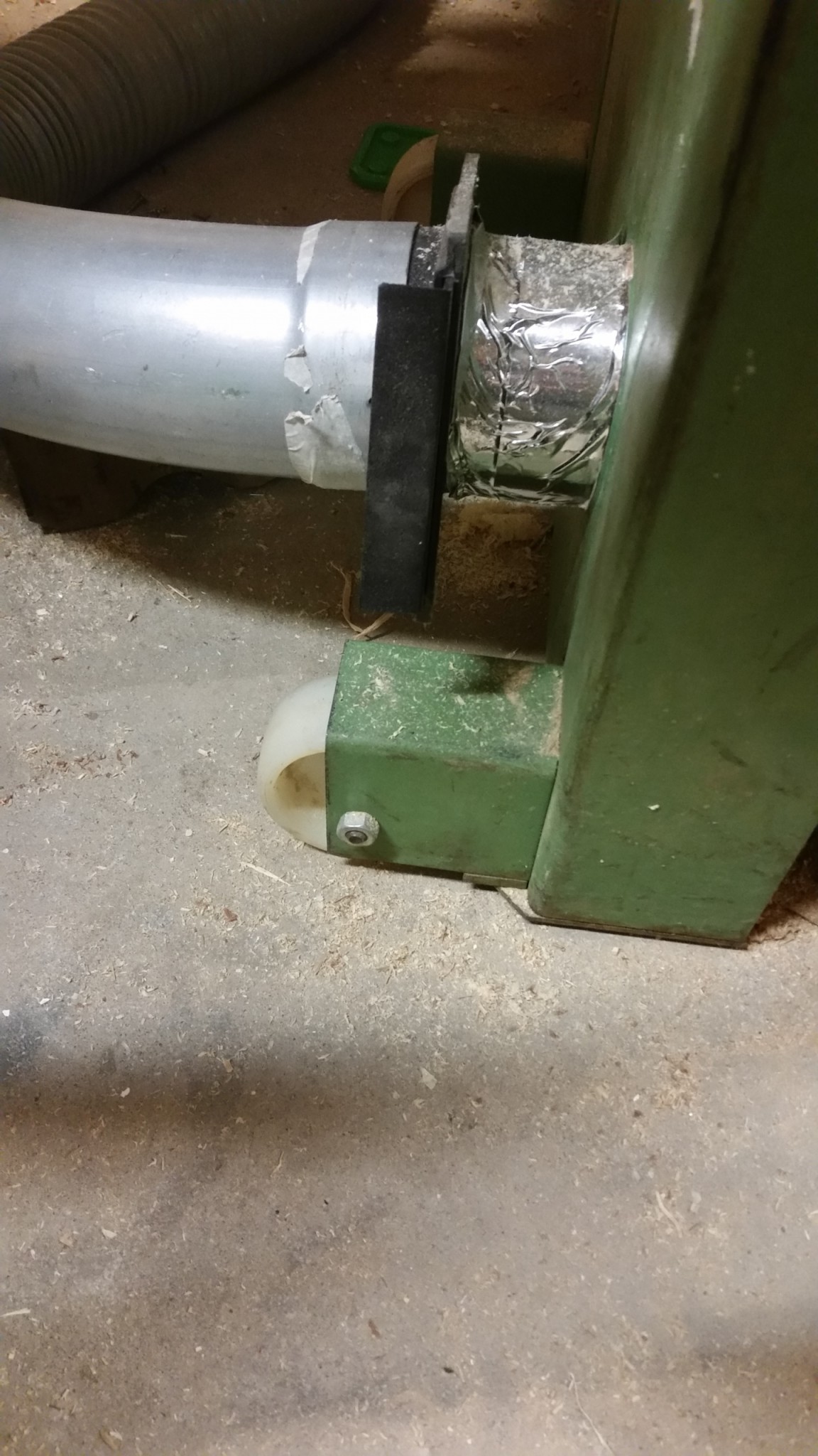

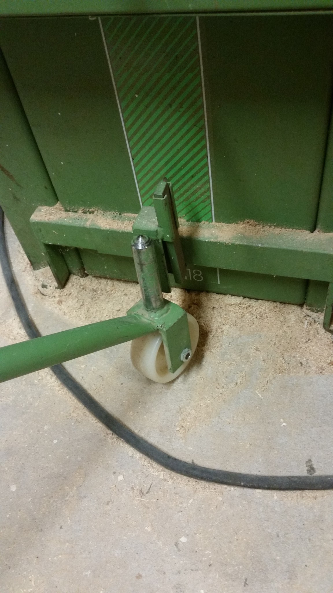

Jag gjorde egna väldigt enkelt till min fräs när jag skaffade den.
Det är två fast monterade hjul som sitter bak på maskinen och en lös "krycka" med ett hjul på som man trär in i ett fäste fram och lyfter upp maskinen så de bakre hjulen kommer i kontakt med marken. Svårt att beskriva kan posta en bild senare idag.
Just den lösningen med två hjul och lös hjulkrycka finns som tillval på de flesta av Hammers maskiner, och möjligen även Felder. Att det skulle vara något lagligt problem med detta verkar inte så troligt. EU:s maskindirektiv är skrivet så att det är ganska fritt för egna tolkningar.
