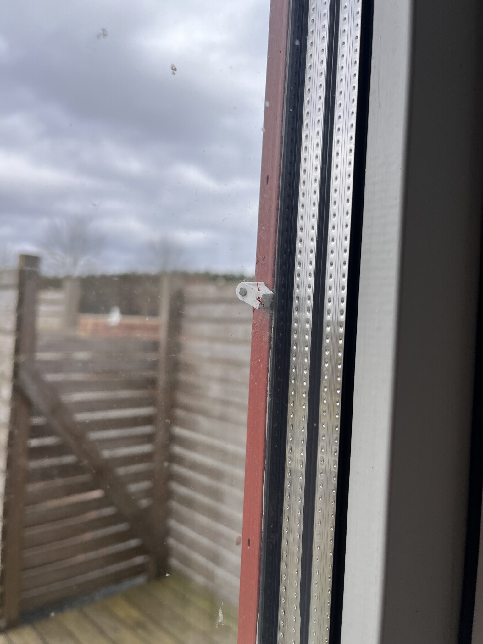

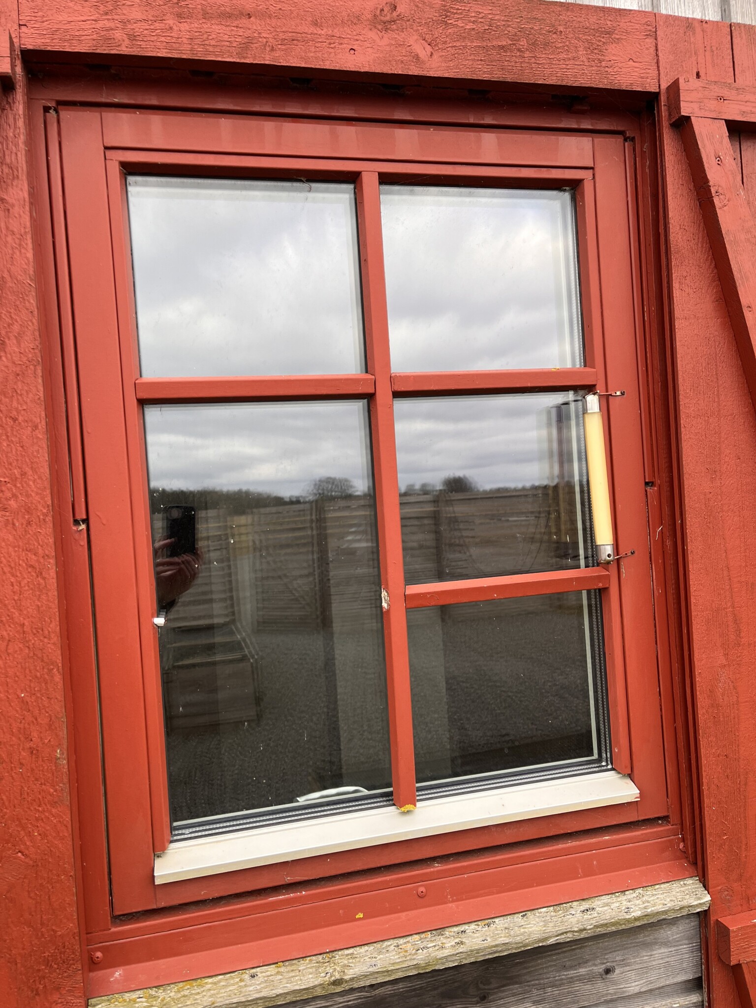

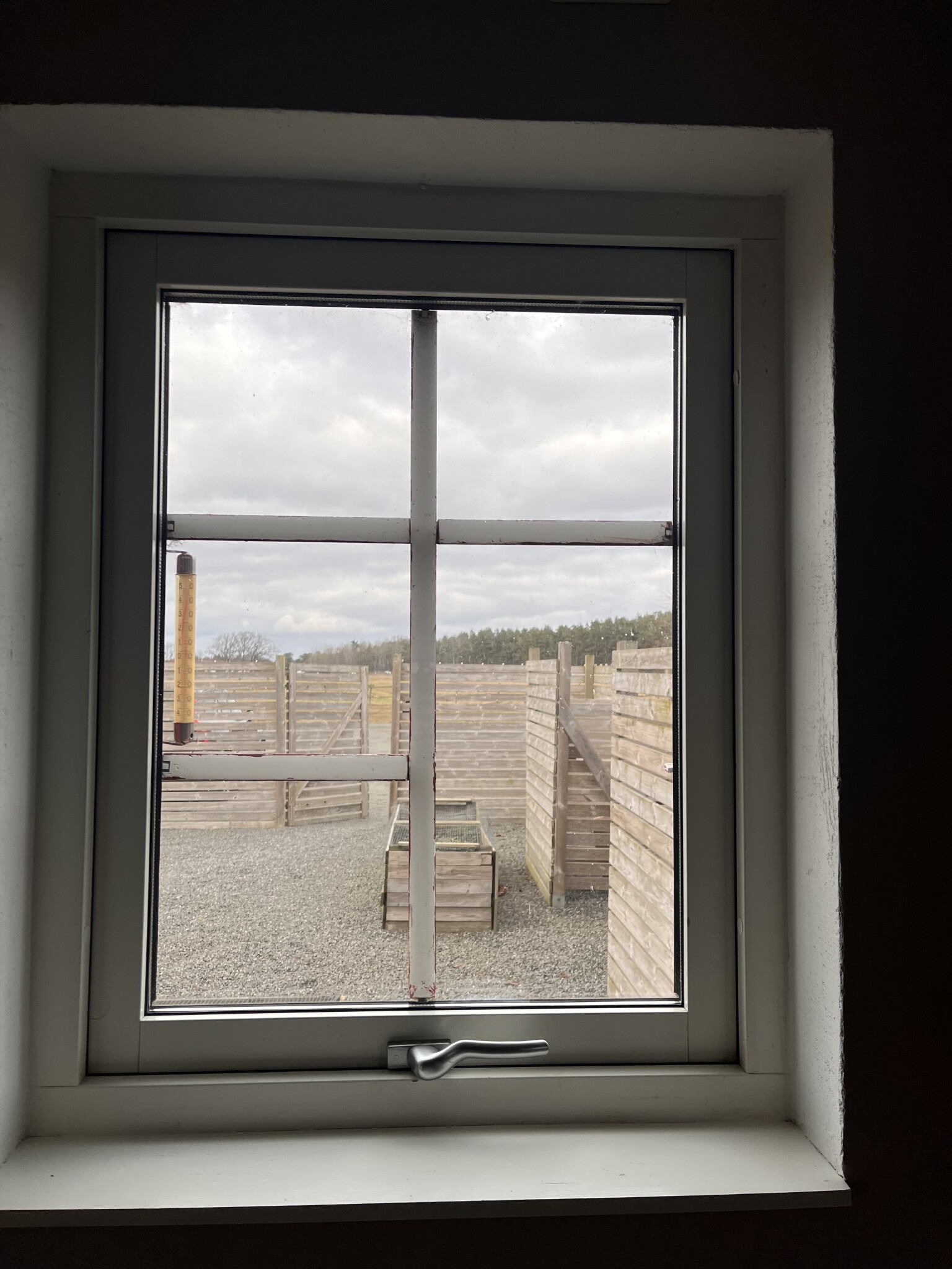

Har en köpt en länga med ca 30 Trarydfönster / altandörrar av olika slag. Samtliga är spröjsade och flertalet spröjsar på väg att ”ge upp” på ett eller annat sätt.
Spröjsarna är utanpåliggande i plast (röd-målade utvändigt) och är fästa i fönstrets innerkant med någon form av inspikat klick-fäste (påminner lite om kabelklämma).
Finns något GDS-tips här? Kan man köpa spröjs på metervara och fixa till infästningarna själv? Eller är det att beställa nytt från leverantör som gäller?
  • Rött spröjsat fönster med delar av spröjsarna lösa, fästa med klick-fästen, mot en röd trävägg. Fönstret är ett Trarydfönster.
  • Fönsterruta med röd-målad plastspröjs på väg att lossna. Utsikt över grusad gård med trästaket och himmel i bakgrunden.
  • Röd-målad plastspreJs fästad med klick-fäste i fönsterkant, utomhusmiljö i bakgrunden.
Hej! hade några sådana fönster oxå, men jag tog bort skräpet, de vita plasthållarna tål inte sol o olika klimatväxlingar, vittrade sönder!!
Annars säljer byggmax o andra , Sök på spröjs fusk.
