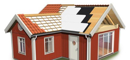

Jag vill hels bygga som på bilden med masonitbalkar men priset är orimligt. Vad finns det för andra vettiga lösningar för att få till ca 500 mm isolering?
Ett alternativ är att under takstolen på 245 mm sätta ytterligare en 245-regel med spikbläck) men det känns lite onödigt och köldbryggan blir då påtaglig.
Hur hade ni gjort?

Varför inte lägga en del av isoleringen ovanför takstolar/råspont?
Och skippa luftspalten.
http://www.thermisol.se/applikationer-losningar/isolering/takisolering

Vi skall inte ha luftspalt, istället blir det diffussionsöppen underlagsduk + takduk så att ev. byggfukt m.m. kan komma ut. Med den konstruktionen tror inte jag på att isolera ovanför råsponten, att den blir kall eller varm beroende på vädret spelar ingen roll då ingen fukt finns att kondensera.

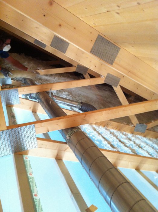

Så frågan kvarstår, hur kan man smart få till en halvmeter isolering med lösull?

Gabbe1: Det där ser ut som en kallvind, vi har s.k parallelltak så det är inte riktigt jämförbart.
