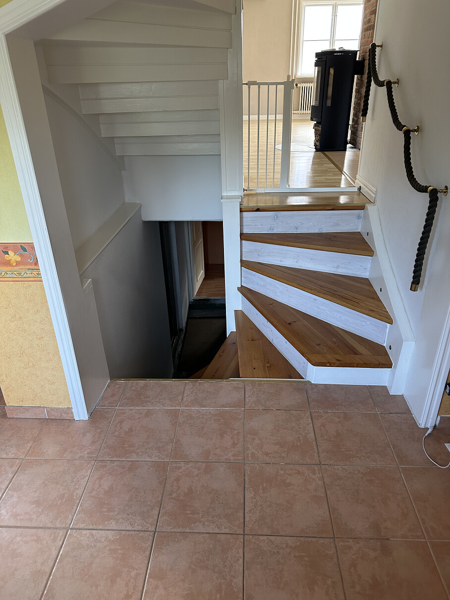

Har en öppning vid min trappa där det är som ett "stup". Svärfar är artikekt och förslog någon typ av grind som måste gå att kunna flytta på för att enkelt kunna gå ner i källaren.
Hur skulle ni lösa detta? Låta det vara som det är? Någon typ av grind/spalje? Eller en halvvägg?
Tacksam för smarta tips.

Ett räcke (spalje, ca 50 cm ut från den väggen borde väl funka ?
Inte dumt att låta det vara demonterbart på ett enkelt sätt, eller sätta gångjärn i väggen så man kan svänga den som en grind vid behov, om man tex behöver flytta möbler eller liknande.
