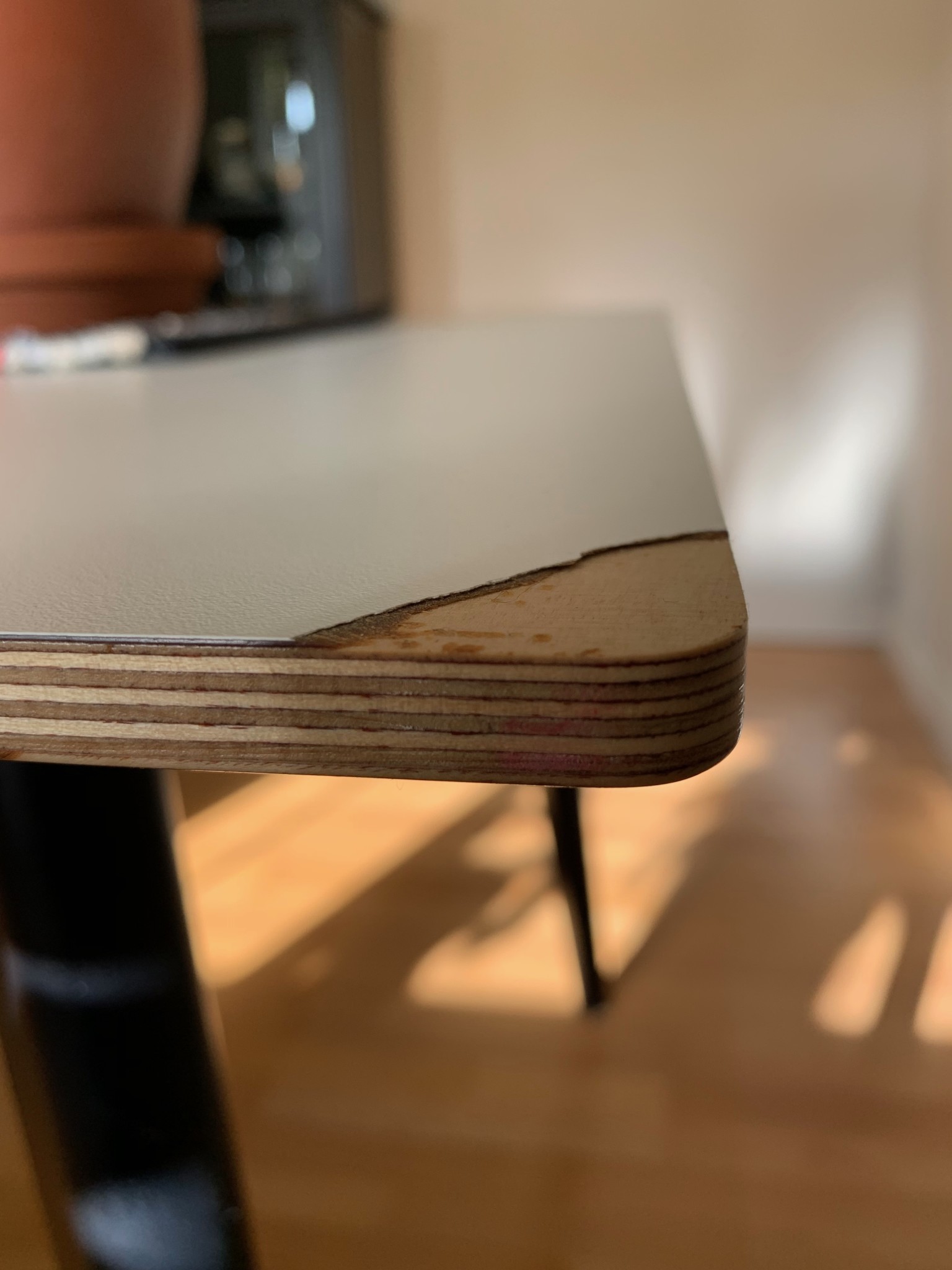

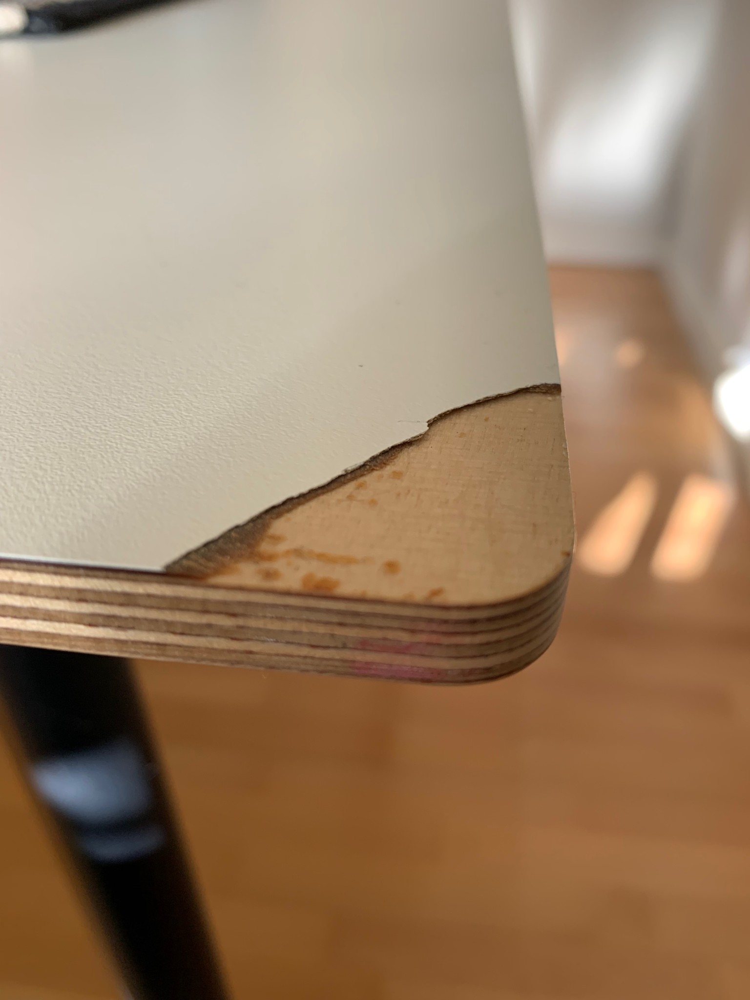

Vid flytt lyckades tyvärr svärfar tappa vårt matbord. tillverkat av Lundbergs Möbler, Bordet var i bra skick så jag hade gärna velat försöka laga det. Ny bordsskiva kostar ca 5000:-
Skivan är av högtryckslaminat med typ OSB under?
Det är ett litet hörn som har lossnat, av det övre laget.
Jag har kvar delen som skadades.
Vilken typ av lim rekommenderar ni så att det skall bli så osynligt som möjligt?

Vanligt Trälim. PVAc.
Tejpa en spännbit med packtejp, stryk tunt med lim på ytan och se till att biten hamnar rätt, sätt i spänn med spännbiten och en tving.
Du får trycka in lim under resten av laminatet om limningen släppt.
Det kommer inte bli osynligt.
Det bruna är baksidan på laminatet.
