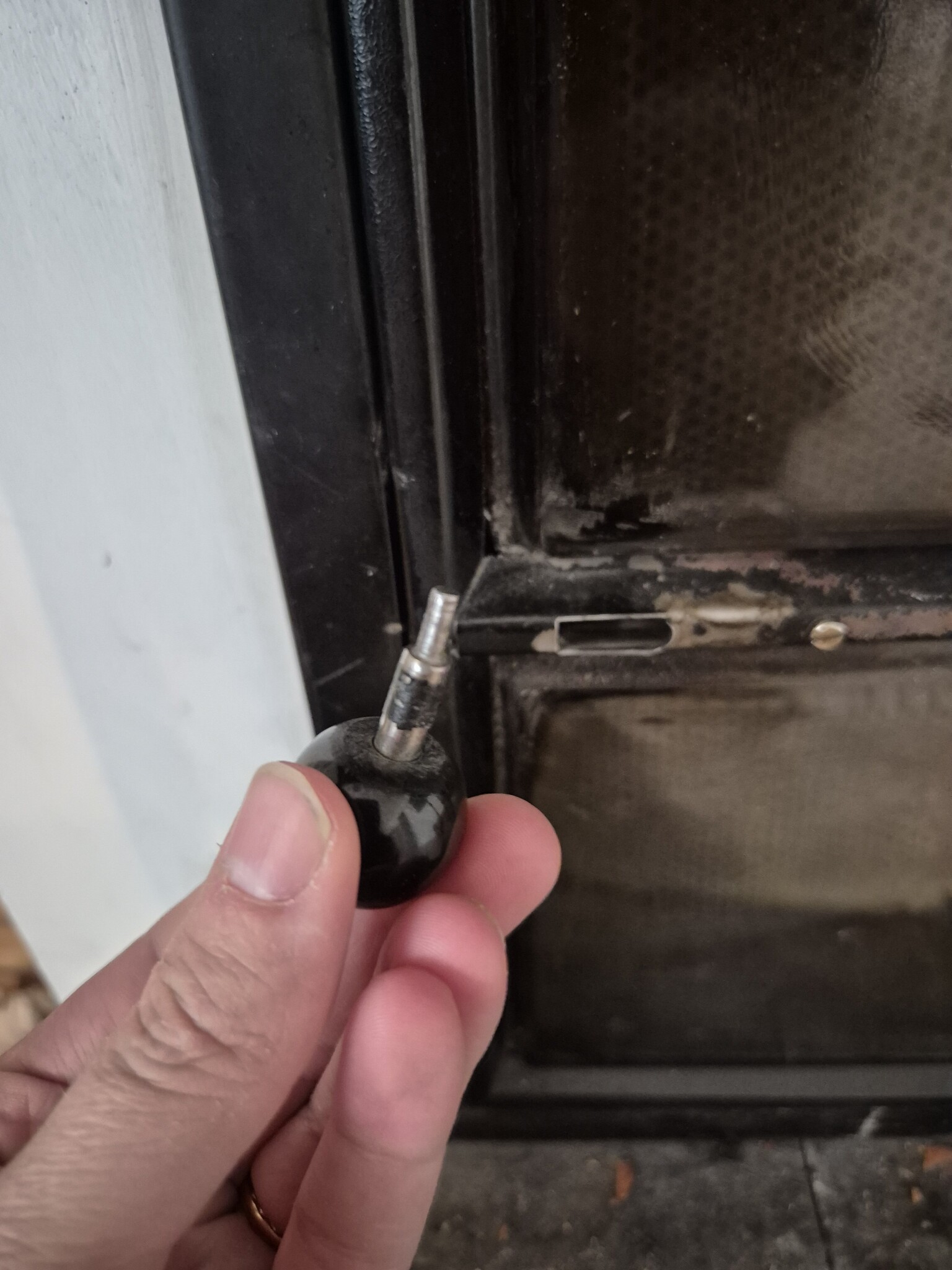

P Pontus Jakobsson1 #1 Medlem · 6 inlägg 4 okt 2025 11:55 Pontus Jakobsson1 Medlem 6 inlägg 4 okt 2025 11:55 #1 Hej alla Önskar tips på lim för metall som gärna tål hög värme? Det som ska limmas är en lös knapp som stänger luckan till braskaminen. Inloggade ser högupplösta bilder Logga in Skapa konto Gratis och tar endast 30 sekunder Pontus #lim #metall #tips
dof #2 Verktygstokig · västernorrland · 2 007 inlägg 4 okt 2025 12:47 dof Verktygstokig västernorrland 2 007 inlägg 4 okt 2025 12:47 #2 Prova med jb-weld. Det har jag använt i bla cylindrar till enduron så det borde klara av det.
P Pontus Jakobsson1 #3 Medlem · 6 inlägg 4 okt 2025 19:54 Pontus Jakobsson1 Medlem 6 inlägg 4 okt 2025 19:54 #3 dof skrev: Prova med jb-weld. Det har jag använt i bla cylindrar till enduron så det borde klara av det. Någon speciell typ av jb weld?
pjgb #4 Renoverare · Stenhamra · 1 432 inlägg 4 okt 2025 21:10 pjgb Renoverare Stenhamra 1 432 inlägg 4 okt 2025 21:10 #4 Eldstad står med i listan på denna https://jbweld.se/produkt/jb-weld-extreme-heat-paste/
