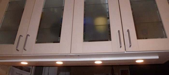

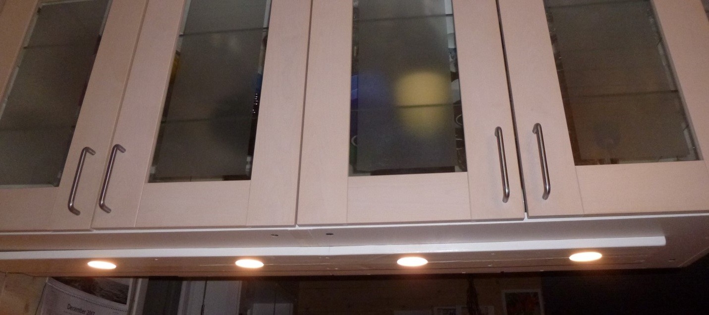

Jag har ett set på fyra spottar under vårt enda överskåp.
Skåpet är ett vanligt IKEA överskåp, men ombyggt och förstärkt så det nu är ett frihängande vitrinskåp,
med glasdörrar på båda sidor. (Därav de fula skruvskallarna på undersidan.
Spottarna sitter i en 130x16 mm vitlackad fönsterfoder-list och spottarna har dia. 55 mm.
På sladden från transingen till fördelaren står det:
Müller-Licht International Gmbh och EB1500646, vilket troligen är ett produktnummer.
Har ännu inte lyckats finna fram var jag köpte dem men det kommer nog
I alla fall var de bra i storlek och lättmonterade, och har ett alldeles lagom varmt ljus. 3000K står det på etiketten.
