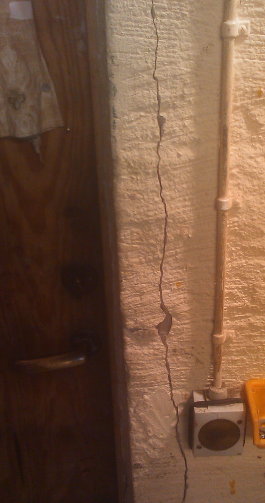

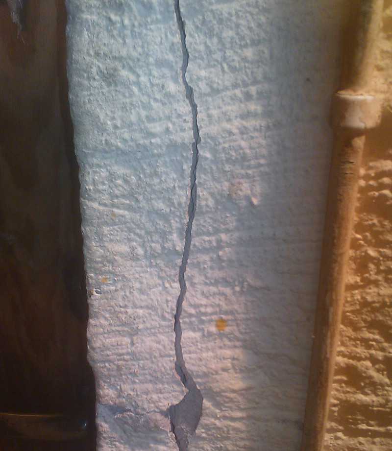

Hej hej, vi har ett äldre hus där muren i källaren har fått en lång spricka. Jag är helt novis på murbrukarområdet, tänkte att det kan finnas ett effektivt lim som kunde passa för att fästa ihop sprickdelarna igen. Kanske ett som är tämligen rinnigt, så det lätt kan pytsas in en bit i sprickan.
Min första plan är att bara fylla sprickan med något foglim för cement, är det att föredra än att bryta loss de spruckna delarna helt och sedan fästa dom igen?
Stor tacksamhet för varje hjälpsamt tips, speciellt ett tips på ett effektivt cementlim som kunde användas.
Här är två bilder som kanske kan hjälpa till att förtydliga det hela.

Tack! Ja det borde vara grejen, ett toppentips. 99.90 på clas ohlson verkar ju inte farligt dyrt heller. Verkar som att den skall blandas ut, då skulle kunna göras en blandning vattnigare så det kommer djupare in i sprickan, och en reguljär blandning till väggen.
Har den limegenskaper också eller funkar den mest som utfyllnadsspackel?
fixet fungerade perfekt, och det hade även limmande egenskaper. Testade att limma ihop två stenar och de satt fast.
