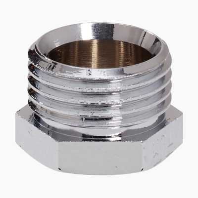

Jag håller på och renoverar ett badrum och tänkte göra det lätt för hantverkaren genom att ta ur alla genomgående vattenrör och värmerör ur väggen. Kopplingen till vattenrören sitter på andra sidan väggen vilket förenklar det hela en del. Min tanke är att koppla ur inkommande ledning som kommer nerifrån på bilden. Då blir det färre proppar. Något tips på vad jag kan använda för att proppa den ledning som kommer nerifrån? Den är 15 mm.
Hur är det med en klämmringspropp? Glöm inte stöd hylsan. https://www.dinvvsbutik.se/sv/artiklar/15-vatette-provtrpropp-1218.html
Är inte säker på om det är samma gängor på Conex och Vatette.
Kanske säkrast att välja Conex propp.
https://www.dinvvsbutik.se/sv/artiklar/18-conex-propp-lk-323.html
