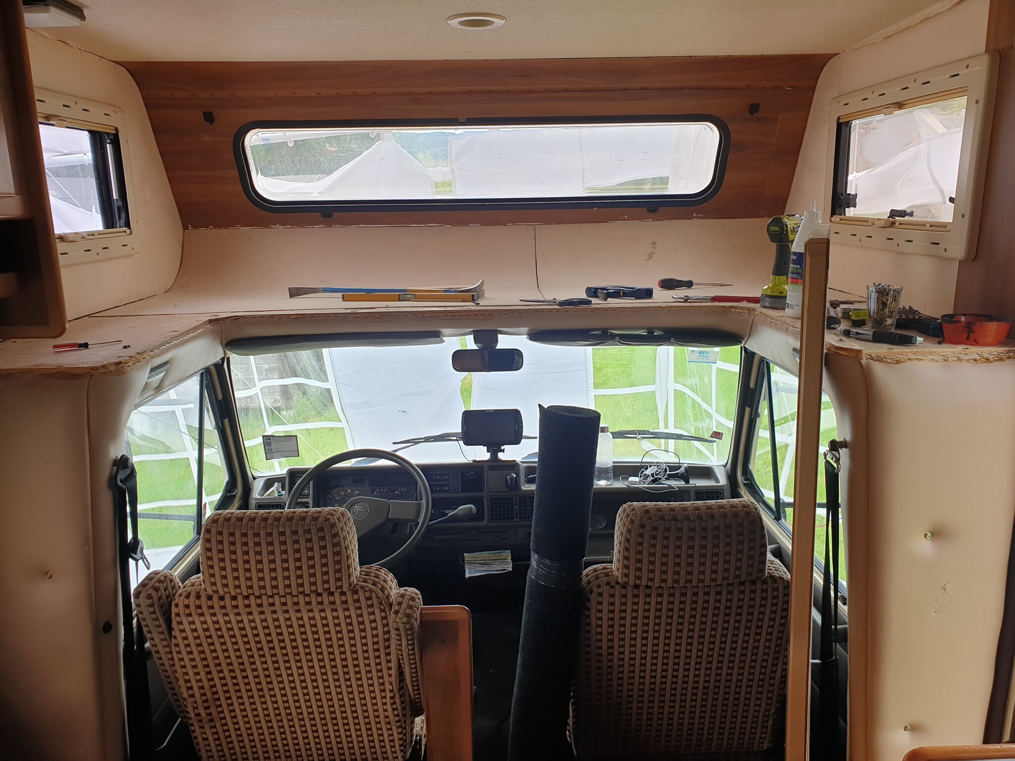

Inne på slutfasen av renovering av sovalkoven i husbilen. Behöver tips på hur jag kan bygga golvet när det är en glipa på 130cm. Vill inte att skivan ska säcka ihop efter en stund. Har köpt 15mm plywood.
Så min tanke var att ha 15mm plywood som golv. Samt en skiva (syns på bild till höger) som är 30mm i hålet som ska hänga med vinkeljärn. Denna skiva skruvas ihop med plywood. Kommer det att räcka?
  • Utsikt över förarhytten i en husbil under renovering med diverse verktyg och material, inklusive en skiva till höger som ska användas för att bygga golvet i sovalkoven.
Har du tänkt att montera listen liggandes, alltså med den breda sidan mot plywooden?
Jag hade valt att en list stående av planhyvlad furu t.ex. 21x69mm. Börja med en mitt på och se hur mycket det sviktar. Blir det för mycket hängmatta så sätter du två stycken lister jämnt fördelade på djupet.
