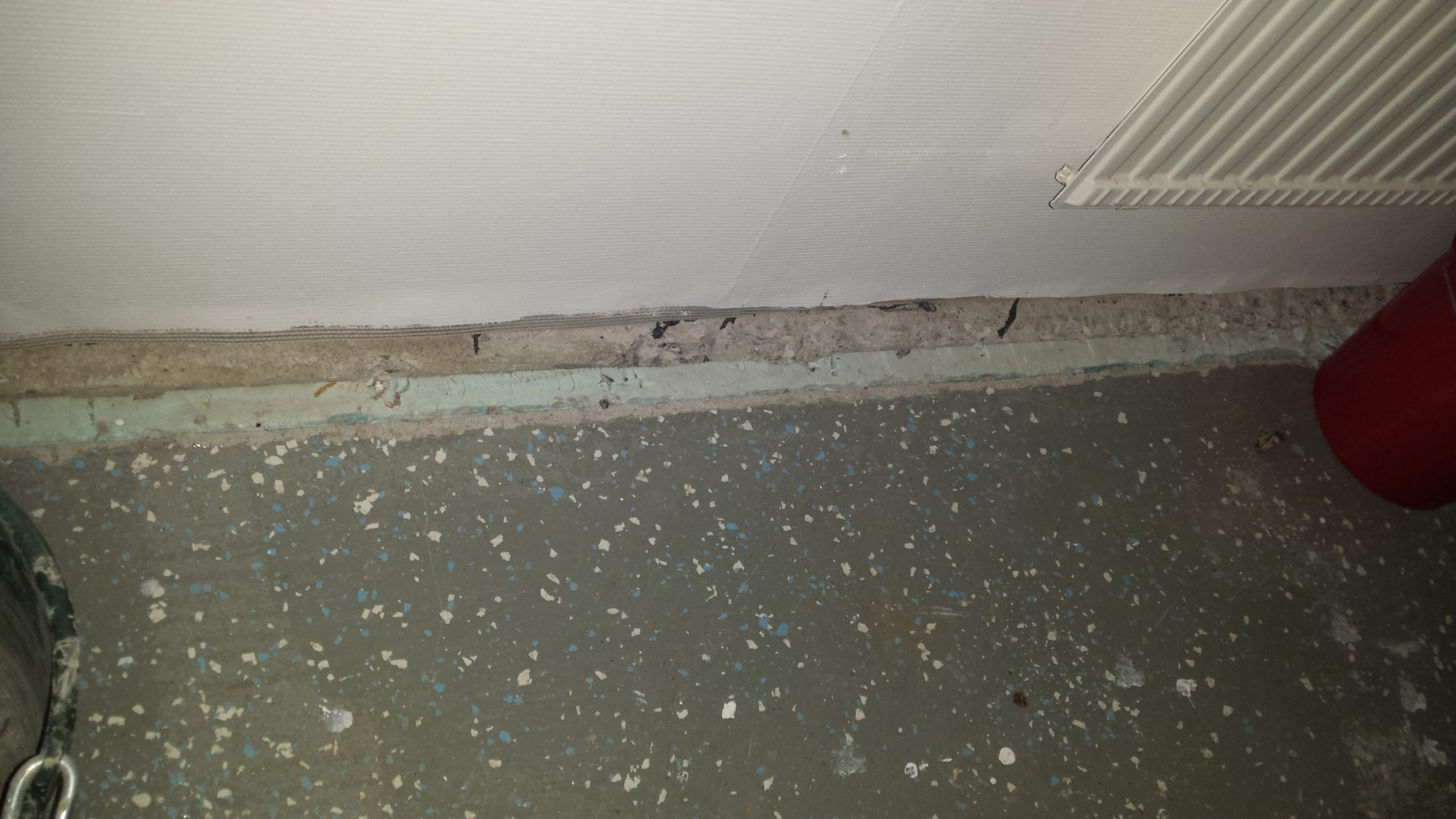

Har ett Älvsbyhus där plattan i garaget sjunkit ner i förhållande till kantbalkarna och därav har det blivit en ful skarv/kant mellan väggar och golv.
Tanken har varit att klinkra golvet, dock har jag börjat ångra mig och har börjat fundera på att måla istället, då blir det ju dock problem med att täcka skarven.
Det är där jag vill ha Er hjälp med vad man kan tänkas sätta dit så att det blir snyggt.

Ja hur sjutton skulle den kunna sjunka 50mm? Verkar inte bra alls.

Har den sjunkit?
Många har ett varv sten för att syllringen inte ska bli blöt om det kommer mycket tövatten.
Kan ju vara så att det är gjort så.
(om det varit kantbalken som sjunkit så skulle det vara enklare att förklara)

Enl förra ägaren så var det så när dom flyttade in för 10 år sedan, inget har hänt på dom åren.
När jag besiktade huset sa besiktningsmannen att det var ganska vanligt på Älvsbyhus och ingen fara!?
Frågan är om det är för att grundarbetet under plattan är dåligt packat? Ingen aning faktiskt, det enda jag ser är att det blir en så tråkig skarv som syns på bilden.

Hmm kanske, jag har iof sig bilat bort en sne gjuten kant som dom gjort som hade spruckit litegrann. Kan ju vara så dom gjort för att fylla ut.
Frågan om det går att få och hålla om man fyller igen med nå cement/bruk utan att det spricker.
