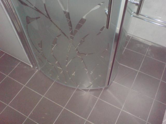

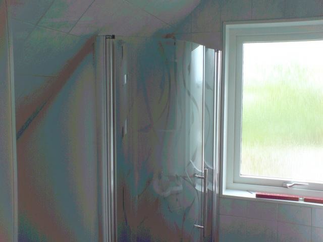

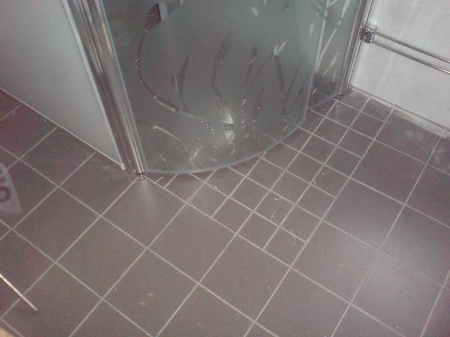

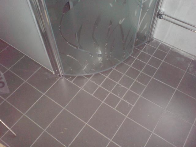

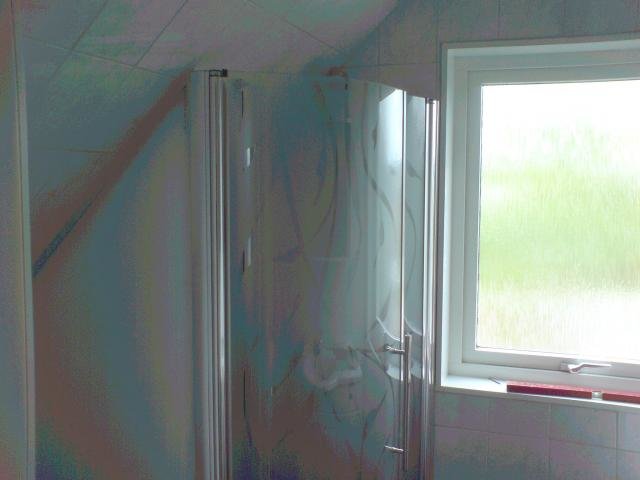

Vi hade ett liknande problem i duschen på ovanvåningen. Snedtak och fönster i duschutrymmet. Lösningen blev snygg och enkel, men tog mycket tankekraft innan det var klart. Hoppas det framgår av bilderna hur jag gjort.
