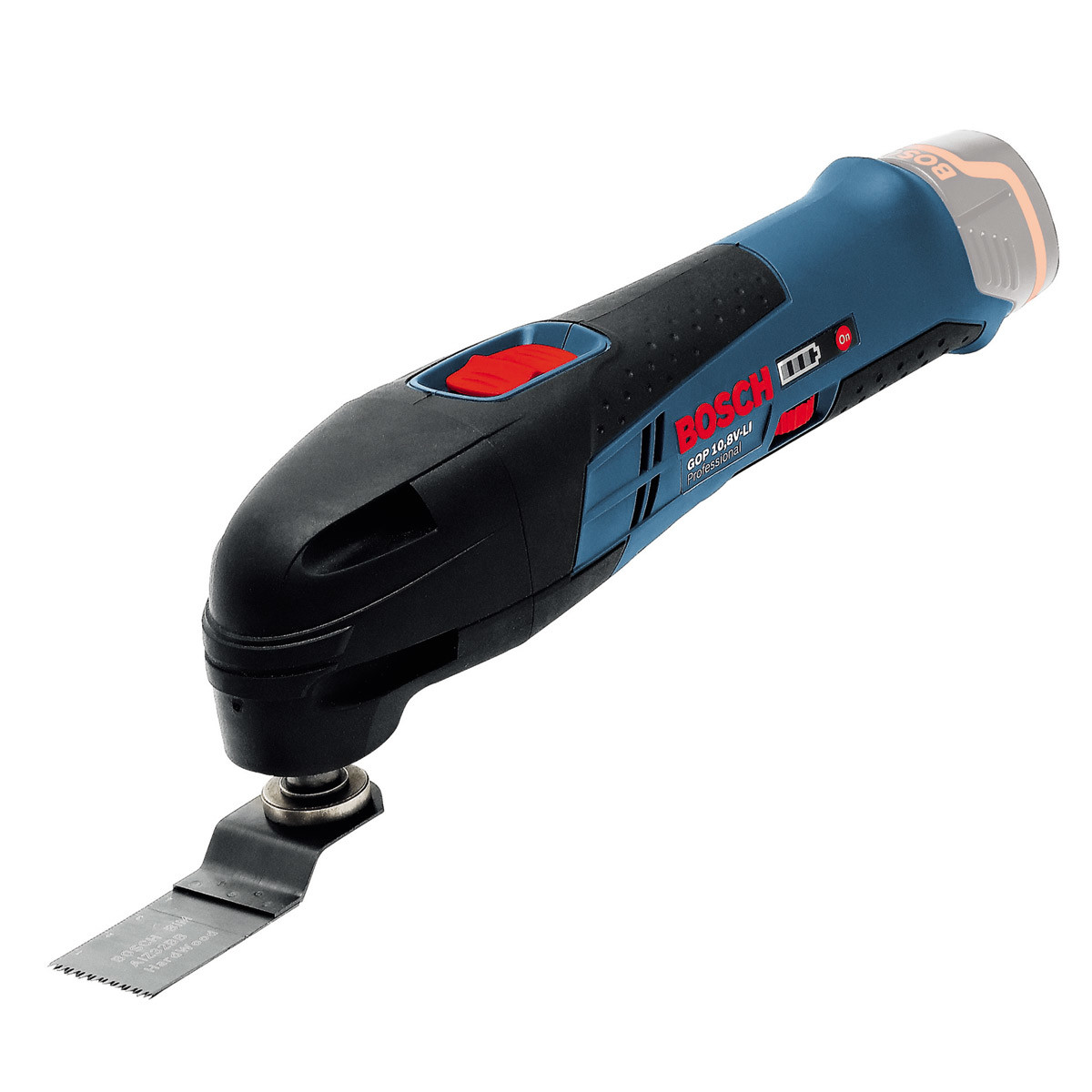

Jag behöver ta bort ca 8 mm längs hela vägen av ett redan monterat dörrfoder som är inmålat med några lager färg.
Detta för att få plats med en Kulokabel, även förbi en jättespegel, som ligger kloss mot fodret och därmed förhindrar att jag bara klamrar som vanligt utanpå fodret.
Fodret har ungefär denna profil, och det är det vid röda strecket som ska bort:
Spegeln som är i vägen går att ta ner, men den måste tillbaka på samma plats sen.
Tips på hur jag kan göra.
Jag har sänksåg med skena, handöverfräs, multimaskin (pmf180), japansåg osv i min verktygsarsenal. Och något nytt kan ev även införskaffas om det är enda, eller absolut bästa sättet att lösa det med.

Jag tror att det är knepigt att få det snyggt med en multimaster - i min bok är den bäst när man sågar mot fiberriktningen oc inte längs med fibrerna. Jag skulle nog försöka få dit ett anhåll på fodret och sen köra med handöverfräsen. Bara en fundering - om du skall göra om ytskiktet, varför tar du inte helt enkelt bort fodret försiktigt och sågar med bordssåg eller sänksåg?

Om anläggningsytan på fodret är så plan som din skiss ger sken av skulle jag lägga en rätskena eller motsv. ovanpå fodret, klämma fast genom dörröppningen och sedan låta multimaskinen löpa längs den. Man får givetvis hålla koll på vinkeln men det känns ändå hanterbart (och lättare än att exv. smacka upp hela sängsågen med skena på väggen...)
Kanske blir det lättare om man sätter bladet i ~90 graders vinkel så maskinen kan löpa längs skenan snarare än stå rakt ut, kan dock bli krångligare i änden av listen

Jag undrar om jag ska prova med multimaskinen ändå. Att hålla det enkelt är givetvis en trevlig tanke. Hålla på och rigga skenor kan ta sin tid.
Att använda det halvmåneformade bladet måste ju vara bra, styr väl rakt bättre?

Men jag funderar på om jag skulle fästa upp en list/läkt typ, med några dyckert, och sen såga med det halvmåneformade bladet styrt längs listen.
Om jag tar det lite lugnt, med tungan rätt i mun, borde det väl gå hyggligt.

Är väl perfekt med halvmåne och multicutter där, vinklad så maskinen går stort parallell med väggen och en styrlist för klingan. Lätt hanterbart och så fint man kan begära om man är försiktig, alla andra tyngre maskiner i det läget och uppriktade med skenor osv borde vara betydligt mer svårhanterat.
