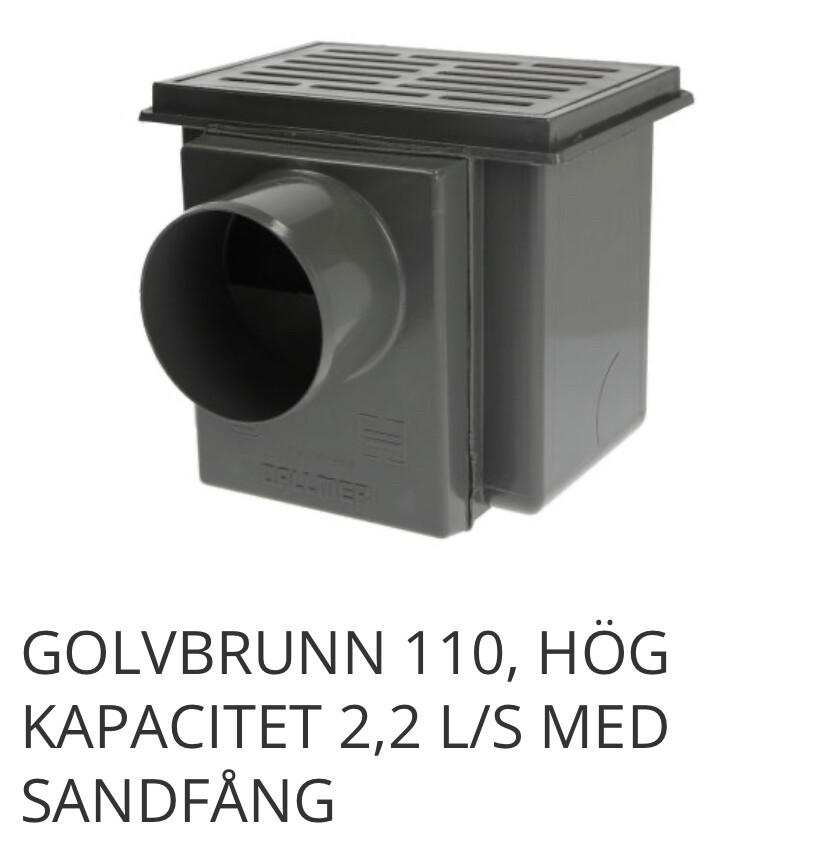

Kanske borde ha något liknande denna?
  • Golvbrunn i plast med lock och sidoutlopp, sandfång, kapacitet 2,2 liter per sekund.
Mmm precis. Kollade på en liknande, fast 75 rostfri. Frågan är om det är ett bättre alternativ (än en vanlig ⌀150 brunn) eller om jag överdriver detta? Vad är praxis i pannrum och andra grovutrymmen numera?

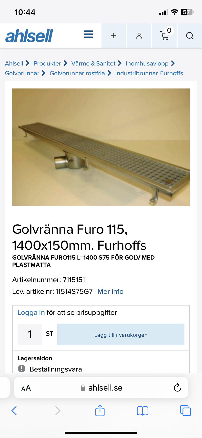

Skulle du överdriva skulle du köra med en sån här.
  • Skärmdump visar en webbutik med en golvbrunn, info och köpalternativ.
