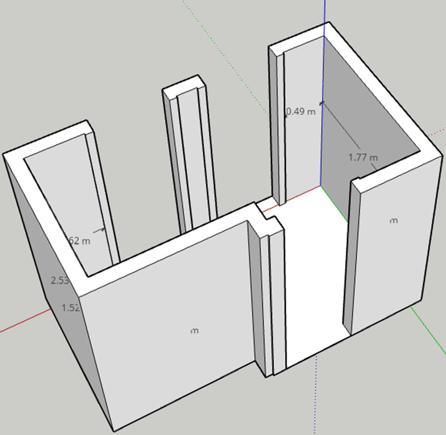

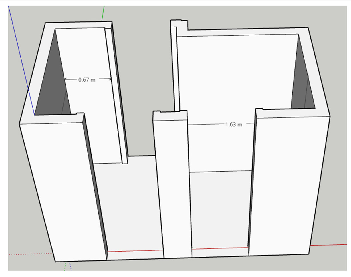

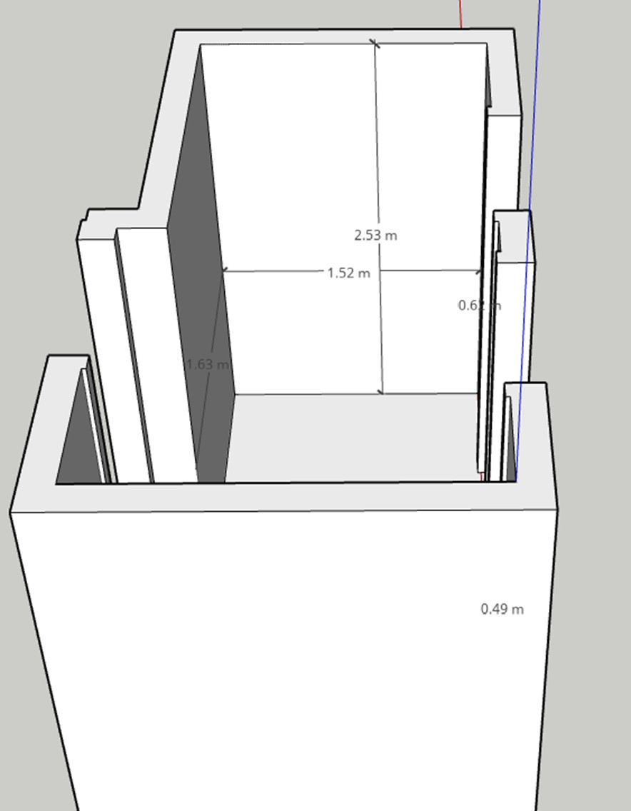

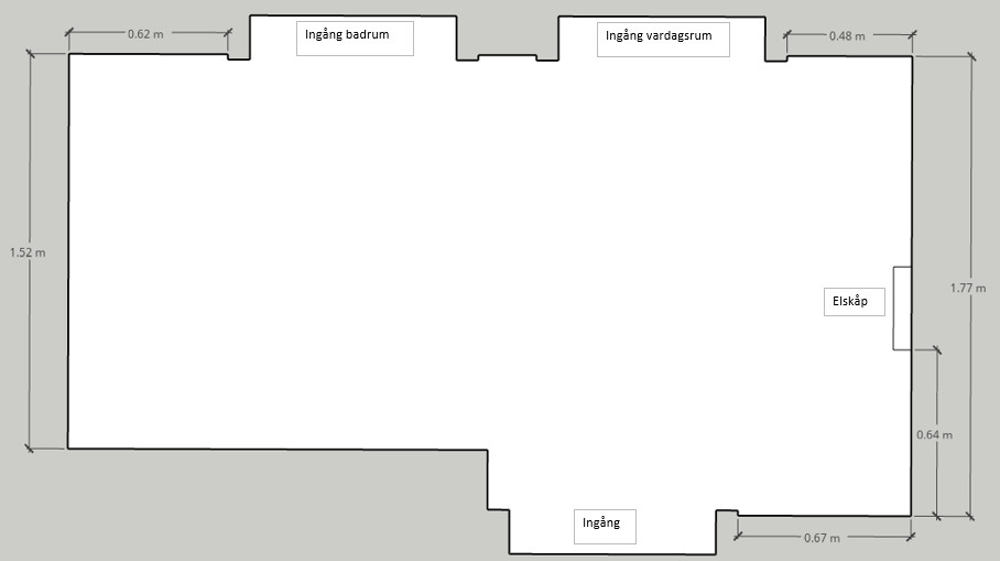

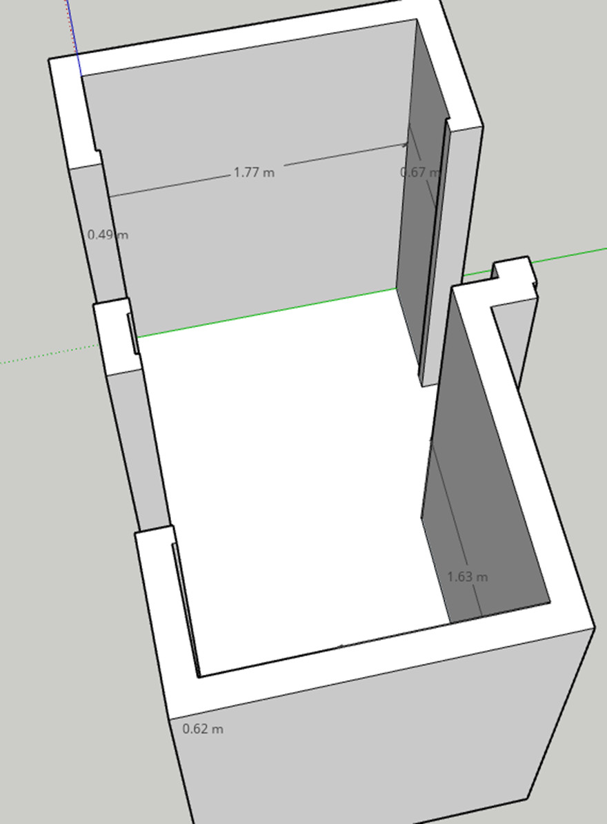

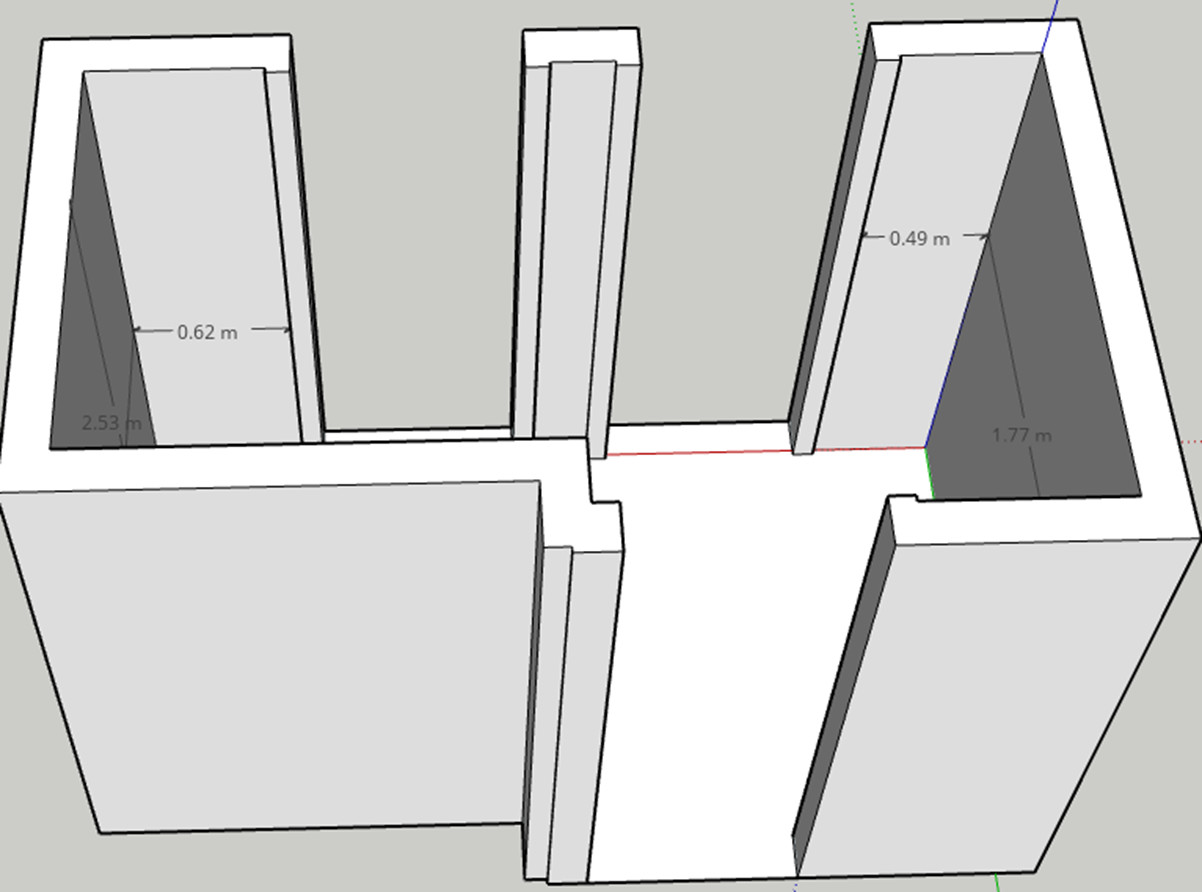

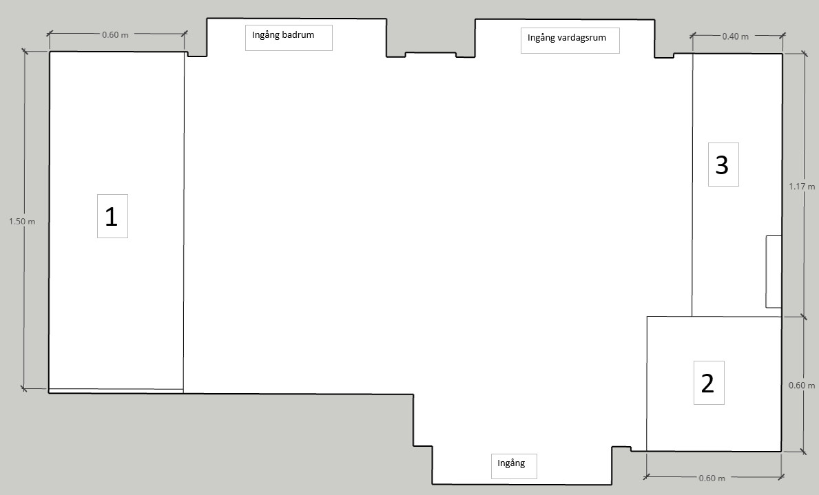

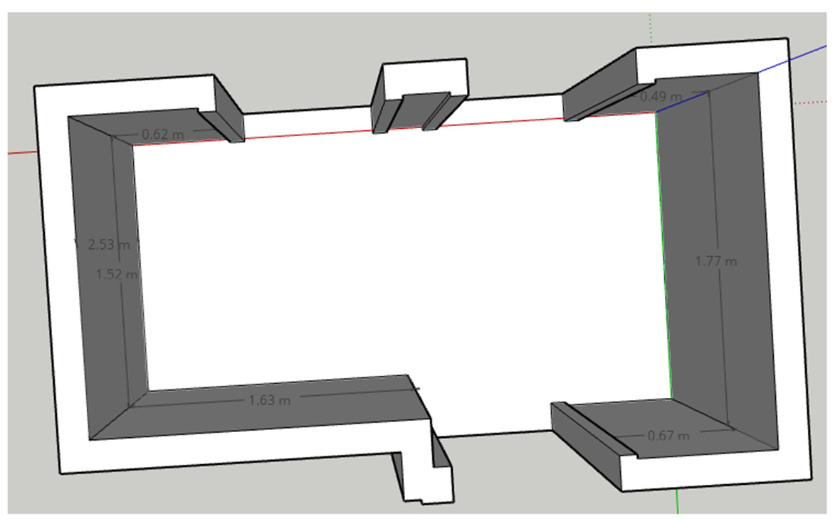

Har nu blivit klar med väggar, golv och tak i hallen. Under arbetets gång revs även de inbyggda garderoberna pga. dåligt skick och jag håller nu på att planera hur jag skall optimera förvaringen i hallen på en snyggt sätt.
Nedan har jag lagt in lite bilder på hur jag har tänkt samt planlösning över hallen men det skulle vara väldigt uppskattat om ni kan tipsa om olika artiklar likt garderober, skoförvaring etc. samt om ni har några synpunkter.
Vill gärna ha samma "mönster" på dörrar/luckor, samma färg och om möjlighet samma höjd på garderoberna vilket blir lite problematiskt då jag har tänkt använda mig utav IKEA PAX (100 cm + 50 cm ) till kläderna medans kylskåpet/städskåpet kräver iaf. 60cm x 60cm i bredd och djup (mått som inte finns med i PAX-sortimentet).
Ett annat problem är också att IKEA har slut på PAX-stommar och påfyllning är oklart pga. pandemin, så har ni andra återförsäljare som jag kan kika hos vore det extremt uppskattat!
Anledningen till att kylskåpet och frysen är i hallen är pga. jag bor väldigt litet (30 kvm) och mitt kök är därav extremt litet. Tanken är att jag skall ha en utdragbar kyl i nya köket och då kommer den befintliga kyl/frysen i hallen främst användas som frys.

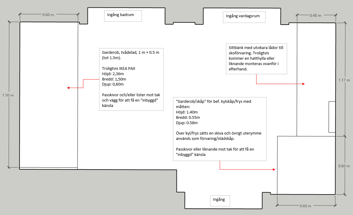

Befintliga planlösning.

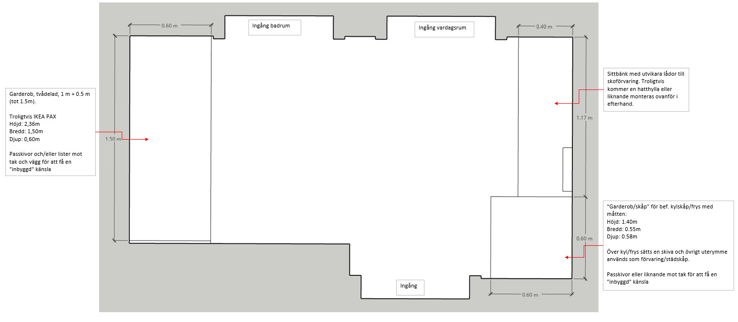

Tänkt planlösning:

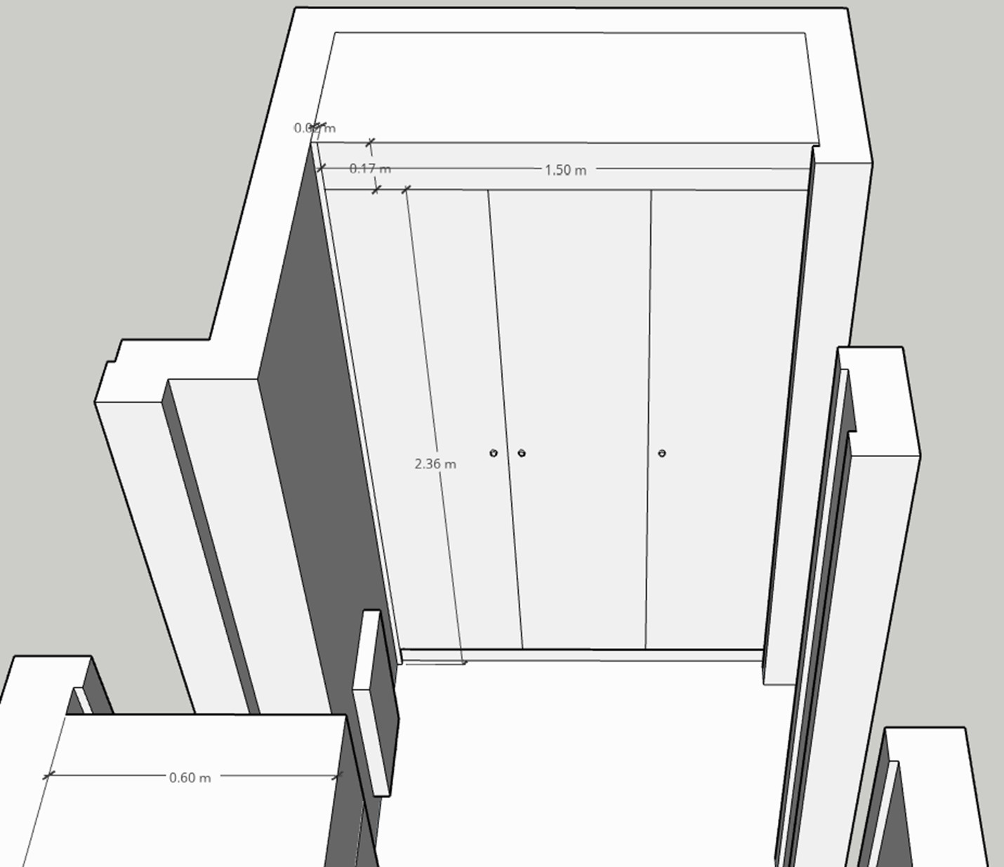

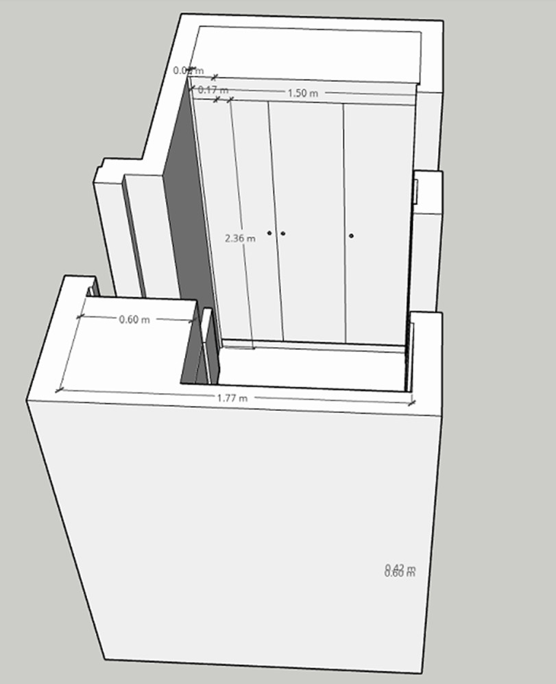

1. Garderob, tvådelad, 1 m + 0.5 m (tot 1.5m).
Troligtvis IKEA PAX
Höjd: 2,36m
Bredd: 1,50m
Djup: 0,60m
Passkivor och/eller lister mot tak och vägg för att få en "inbyggd" känsla

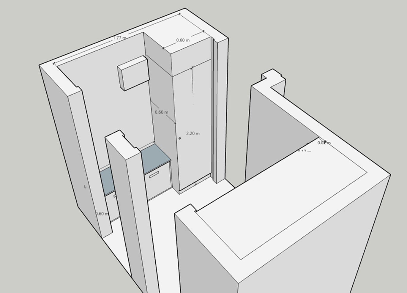

2. "Garderob/skåp" för bef. kylskåp/frys med måtten:
Höjd: 1.40m
Bredd: 0.55m
Djup: 0.58m
Över kyl/frys sätts en skiva och övrigt uterymme används som förvaring/städskåp.
Passkivor eller liknande mot tak för att få en "inbyggd" känsla

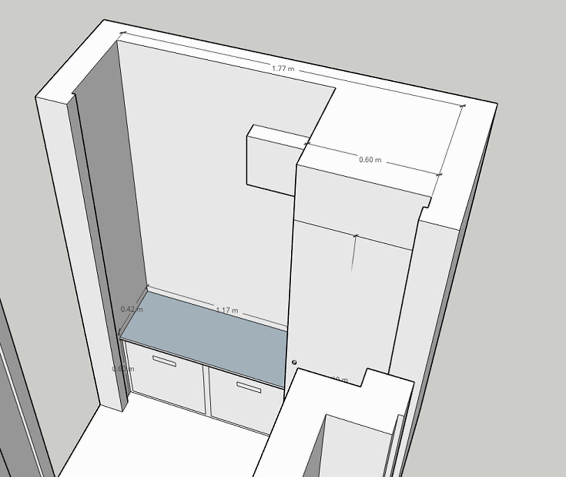

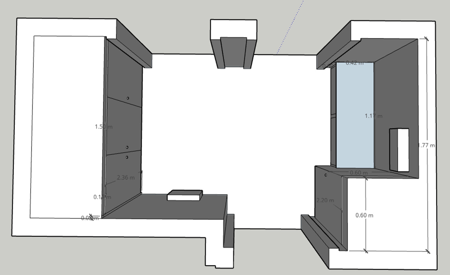

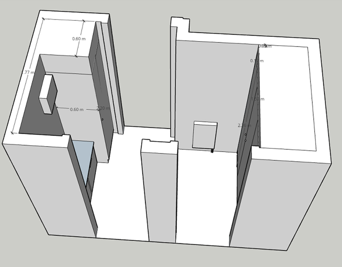

3. Sittbänk med utvikbara lådor till skoförvaring. Troligtvis kommer en hatthylla eller liknande monteras ovanför i efterhand.
Före:
Vision:

Jag byggde garderob med skjutdörrar och inredning från Elfa i min förra lägenhet och nu för några veckor sedan monterade jag Ikeas Skytta skjutdörrar hemma hos morsan. Fördelen med lösa skjutdörrar är att du slipper onödiga avdelare i garderobsstommen, något som var helt avgörande för mig. Dessutom får du dörrar och utrymme hela vägen upp i takhöjd.
IKEAS skjutdörrar var väldigt mycket krångligare att montera än Elfas motsvarighet. Mest pga att man måttbeställer dörrarna från Elfa vilket såklart gör monteringen enklare då allt är rätt höjd. Du monterar bara en skena i taket och en på golvet och ställer dit dörrarna. På Ikeas dörrar behövde vi regla ner i taket så att vi kom rätt i höjd och tak- och golvskenan behövde kapas i rätt längd.
Jag tror faktiskt inte det skiljer så väldigt mycket i pris, men något billigare är det säkert på IKEA.
Om du skulle montera skjutdörrar så kan du ju köpa inredningen från vilken leverantör du vill, oavsett om du väljer IKEA, Elfa eller någon annan på skjutdörrarna.
