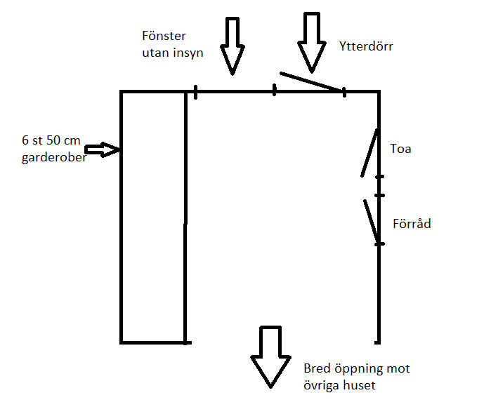

Vi har en stor öppen hall enligt bifogad bild. Vi har många garderober med dörr längs ena väggen, men det är dåligt med skohyllor och krokar/hängare som är lättare att komma åt. Vi trivs inte med detta, det blir lätt rörigt - alla orkar inte öppna garderoben för att ställa in sina skor t ex. Och öppningen mot huset är väldigt bred så man ser all röra.
Måtten är 3,20 (garderbosväggen) x 2,95.
Vi vill göra om och vi är öppen för alla tips. Vi kan göra ganska stora förändringar, det är helt ok.
Har ni några tips?

En enkel lösning skulle kunna vara att ta bort två garderober närmast hörnet och sätta en klädhängare/hatthylla med skoställ under och låta skostället fortsätta fram under fönstret. Det kan ju också vara en bänk med skoförvaring.
Om ni behöver förvaringen i de garderober ni tar bort så kanske de kan ställas efter förrådsdörren, där ser ut att finnas plats och dessutom så stoppar det lite insyn till övriga huset.

Tack, vilka bra tips! Särskilt att flytta garderoberna, det hade jag inte tänkt på. Tack!T Testarn skrev:En enkel lösning skulle kunna vara att ta bort två garderober närmast hörnet och sätta en klädhängare/hatthylla med skoställ under och låta skostället fortsätta fram under fönstret. Det kan ju också vara en bänk med skoförvaring.
