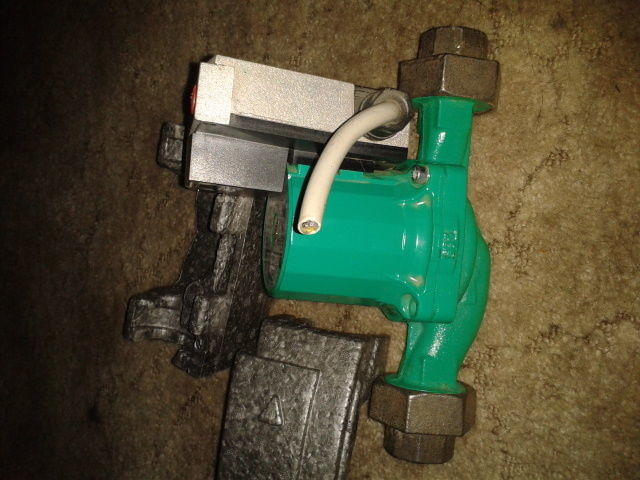

kan man byta bara pumpen och låta kopplingarna sitta kvar
jag har 130mm koppling men av en annan typ som levereras med pumparna idag. Hur får man till en bra övergång? Bästa vore om jag kunde sätta en ny pump direkt i gamla kopplingen. se bild

Är du säker på att det är 130mm bygglängd?
Sitter rören stumt? Kan du inte dra ihop allt en cm?
Sitter inte kopplingarna gängade då är dom ju enkla att byta.

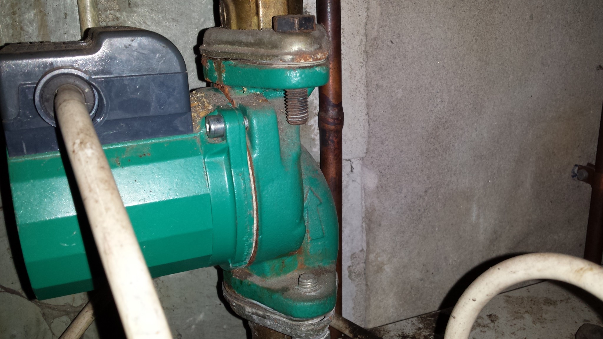

min pump är av flänsmodell har en likadan pump liggandes men med kopplingar som dom kör med idag. Är rätt säker på att det är 130mm, den som jag har liggandes är 130mm. Tänkte om det gick att bara byta ut själva pumpmotorn mot en nyare, wilos eco modeller ser ut att vara liknande rs25/60r.
passar en Wilo Stratos ECO 25 / 1-5 i min flänskoppling? Den pumpen sitter med 2 insex precis som min rs25/60r _57.JPG

jag blev lite osäker trodde det bara fanns 130 och 180mm jag kan ha mätt ink flänskopplingen så pumpen kan vara 120mm... verkar vara Yonos PICO 25/1-6 -F man i sådana fall
