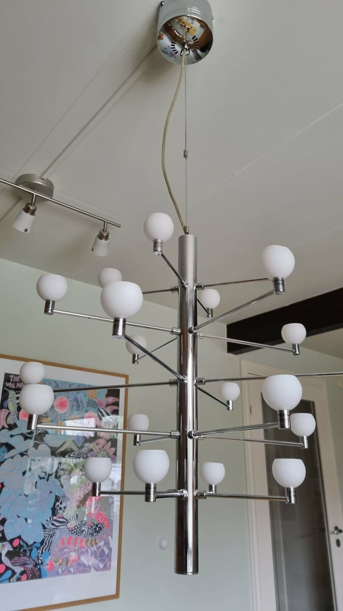

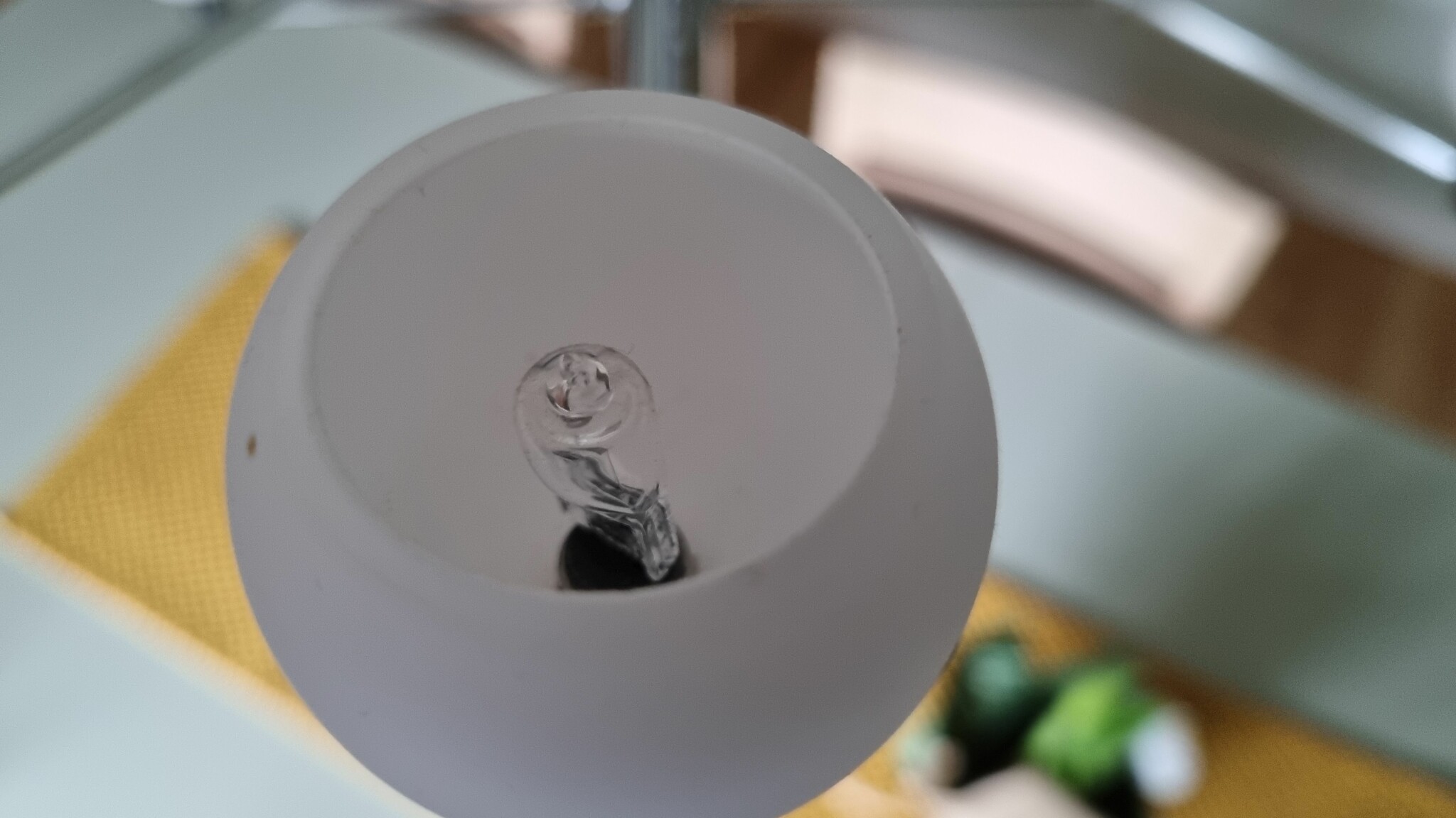

Har en taklampa med många små halogenlampor. Lampan sittter på en standard dimmer i nuläget men den går inte att dimma utan är på max - förmodar att dimmern har gått sönder (har fungerat tidigare). Har bytt trafu i lampan en gång (ingen aning vad som orsakade detta - var det kombon med dimmer eller något annat fel). Funderar på att ersätta dimmern (som just maxar lampan, 100%) med en shelly dimmer (om det fungerar)... Tror inte det finns neutralledare framdragen.
Någon som vet vilken shelly dimmer som kan fungera med detta?...
Typ av trafu som sitter i lampan (i lampsockeln i taket, se även bifogad bild): https://www.savemylight.co.uk/product/anchorn-aet-6352ct1-210w-electronic-transformer/
  • Modern takkrona med flera glödlampor, kromfinish, inomhus, ovanför ett konstverk.
  • En genombruten LED-glödlampa mot suddig bakgrund, fokus på brustet glas och glödtråd inuti.
