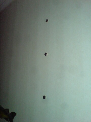

Om man tar ut tre kilowatt ur en elledning på andra sidan väggen så upptäcker i65:an den om man pressar den mot väggen, på så sätt att AC-lampan blinkar till lite snabbt. Naturligtvis inträffade ingen av dom förutsättningarna, så jag lyckades med konststycket att skruva en skruv rätt i ett VP-rör och kortsluta ena fasen mot skyddsjorden. En skruv. På en 10 kvadratmeter stor vägg. *stolt*
Hursomhelst, elektrikerna har bytt trådarna nu, och jag har skruvat upp föremålet på väggen på ett annat ställe.
