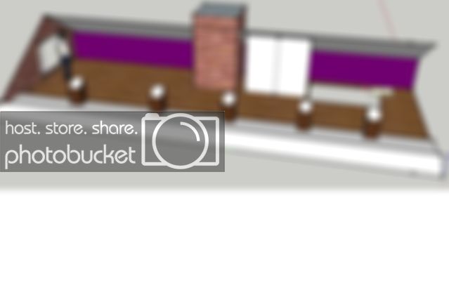

Vi håller på och inreder vinden och idag insåg vi att spottar i tak kommer att bli omöjligt.
Vinden är upp till nock 2,1 meter. spannet som min sambo kan gå på innan han slår huvudet är 1,2meter
alltså på 60 cm så har det minskat till 1,8 m.
Där måste finnas någon form av fast belysning som man kan tända och släcka upp och nerifrån annars kommer man slå sig.
någon som har några tips?
såhär ser/såg det ut innan vi rev ut allt eftersom det var dåligt gjort
bild två är där sängen ska stå och bild tre och fyra är planerna på resultatet.

På gavlarna då menar du?
Kom på att man kanske på vänstra sida. Kan sätta spottar in till takfoten som iofs bara kommer ge mysljus fast det kanske är Lite cheezy? Eller det var det du menade?

Jag tänkte mig enstaka armaturer som man kan montera lite överallt.
På långväggarna i vinkeln mot taket, på gavlarna, på skorstenen eller var du tycker blir bra.
Det finns ju uplights som samtidigt lyser nedåt också, kanske kan bli snyggt på långväggarna?

Exempelvis här:
http://www.elbutik.se/product.html/skena-1-fas-1meter?category_id=1114
Länkade till 1-metersskenor, men det finns 2-meters också. Man skarvar dem så man får så långa man behöver. En fördel med skenorna är ju att man inte behöver dra sladd till alla armatuerna utan kopplingarna sitter i skenan, men det kräver förstås armatur som är gjorda för skena.
Kan tänka mig att man inte får placera skenorna så barn kan nå dom, så dom kan peta in ett finger, jag har dock svårt att se hur en vuxen ska kunna få med ett ett finger i skenan även om man anstränger sig.
Men jag vet inte detta och osvuret är bäst. Posta frågan på elforum så får du nog det hela uträtt.

Jag hittade en annan typ av skena för 12V också. Minitrack från Vinga.
Bläddra ned till sid 13 samt följande sidor i nedanstående doc. (Det ser ut som om den är petskyddad)
http://www.vingaljus.se/pdf/Skenor%20&%20Spots%202007.pdf
