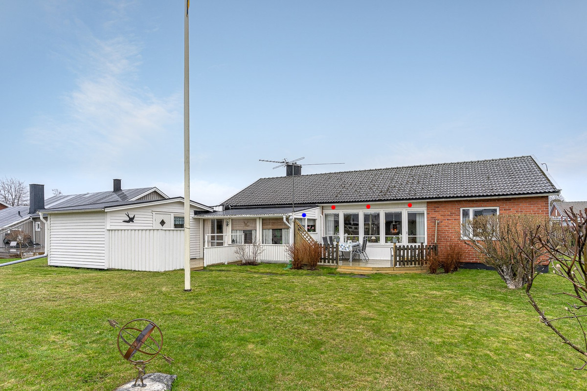

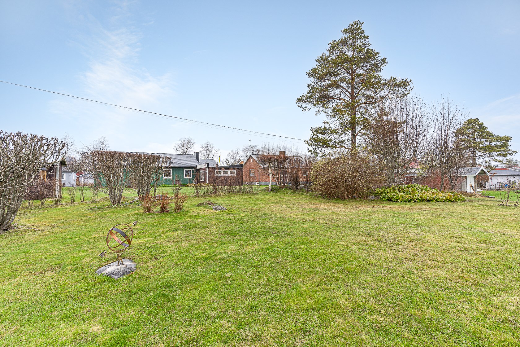

Nu när hösten tränger sig på och vintern är i antågande så skulle vi vilja fixa lite lampor som lyser upp trädgården vid hundrastning och en som lyser upp "enbart" altanen för mörkergrillandet. Det är alltså inte lampor som ska stå på långa stunder och störa grannar (men för den sakens skull får det ju ändå gärna gå att rikta för att minska risken att just störa), utan som ska slås på när man går ut och stängas av när man går in. Det funkar ganska bra att bara ställa en stark lampa innan för fönstret idag, så tror inte det behövs något monstruöst. Har tänkt mig en tvådelad lampknapp direkt utanför altandörren där ena knappen går till grillampan och den andra går till trädgårdslamporna.
Ungefär såhär har jag tänkt mig:
Såhär ser trädgården ut, dvs inte speciellt stor:
Har ni några tips? Det behöver ju helst inte vara varken fult eller dyrt (behöver inte heller nödvändigtvis vara snyggt utan kan vara diskret istället), och ska som sagt gå att koppla flera till samma lampknapp. Inkopplingen kommer få skötas av elektriker, men tar gärna emot tips på lampor för ändamålet
