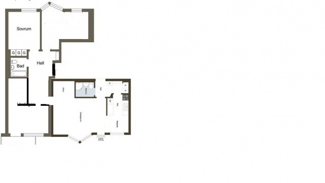

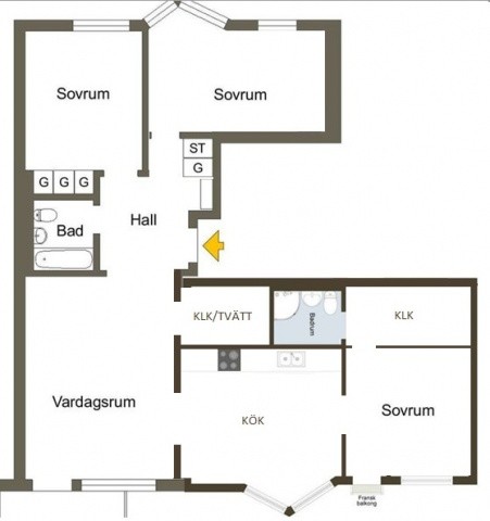

Jag hade tänkt att köpa lägenheten bredvid och slå ihop den med min nuvarande
Anledningen är tillökning i familjen och vi behöver minst två sovrum och på sikt eventuellt tre sovrum om det blir ytterligare tillökning.
Önskar därför tips på alternativ till den lösning jag kommit fram till.
(Har ok från förening etc, etc, och är inte intresserad av feedback gällande processen, utan bara tips på alternativa planlösningar)
Nuvarande planlösning:
Tänkt planlösning:
Dörröppnignen till det nya sovrummet skall vara närmast badrummet, och inte på mitten, för då har man möjlighet att då behov uppstår bygga ytterligare ett litet sovrum som har burspårket som fönster.
Tack på förhand!

Och här är mitt förslag. Då förlorar ni balkongen i vardagsrummet (vet inte hur viktigt ni tycker det är att ha den där) men det känns som att det inte är så stora ingrepp.
Och jag är inte så bra på paint... Master bedroom blir då med balkong och klädkammare. Vet inte hur stor korridoren blir, men förhoppningsvis så kan man få plats med antingen en liten arbetshörna eller tvhörna där.
Steg 2 skulle då bli att planera hur köket ska vara i den nya öppna planlösningen

Tack för idéerna!
Balkongen ligger i söderläge med utsikt över hela stockholm, men då fastigheten ligger lite i suterräng har vi inte lika bra utsikt från det nuvarande köket, då en annan fastihet ligger "bakom" och är högre.
Appolonia: Gillar ditt förslag, och det är ju faktiskt något man kan ådstakomma den dagen då ett extra socrum behövs!!
