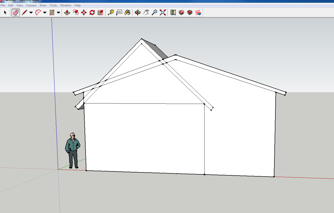

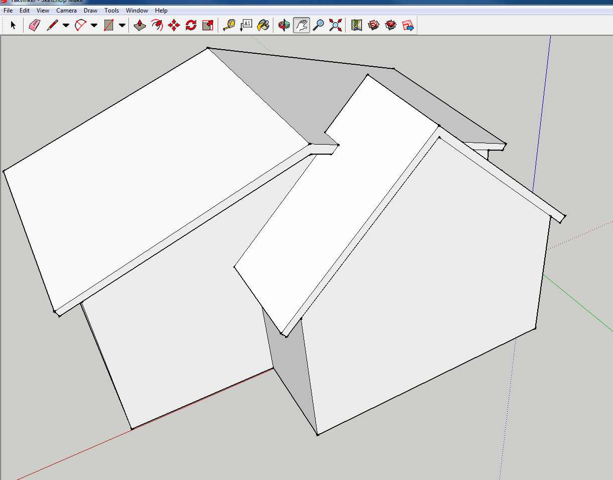

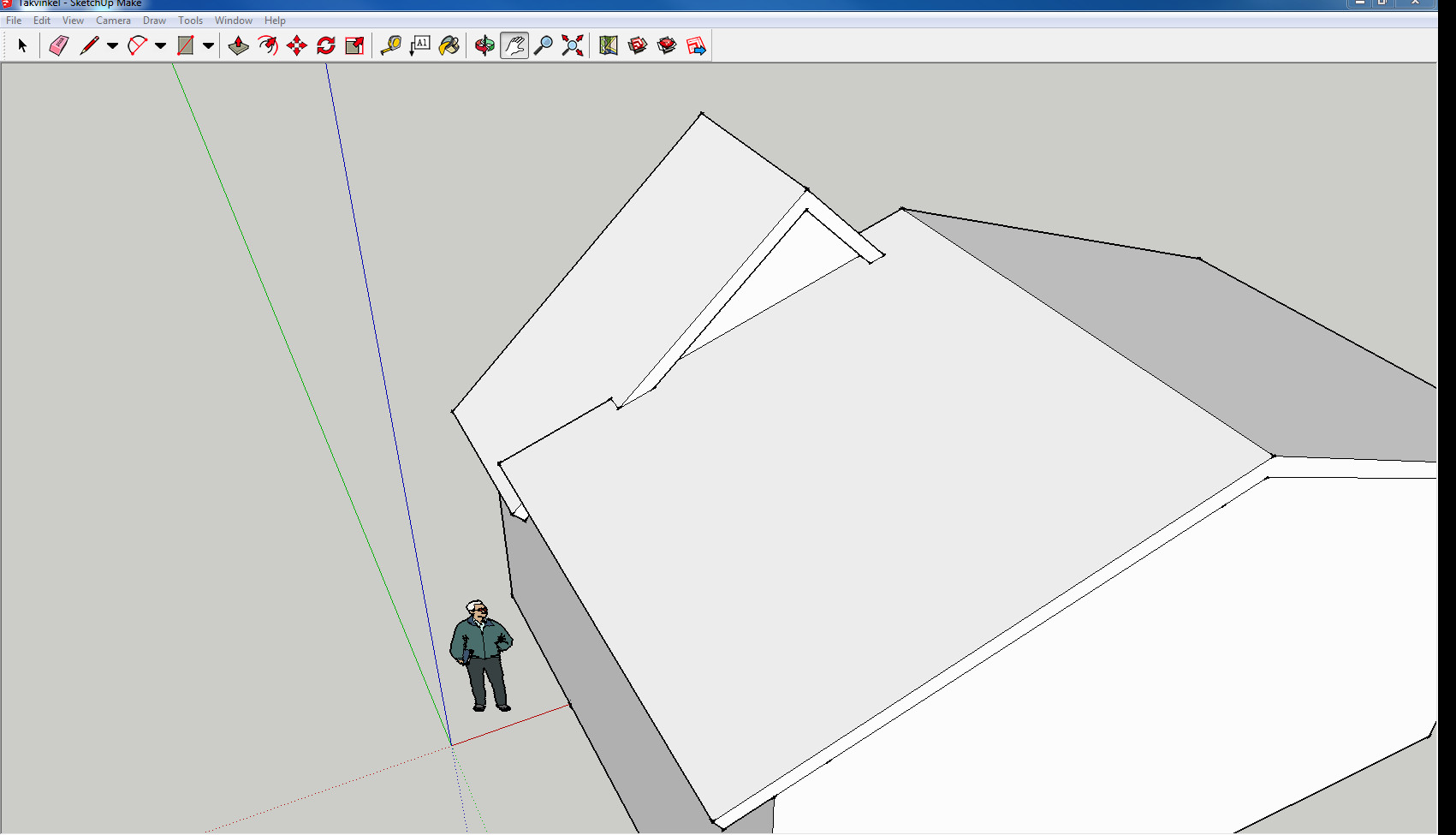

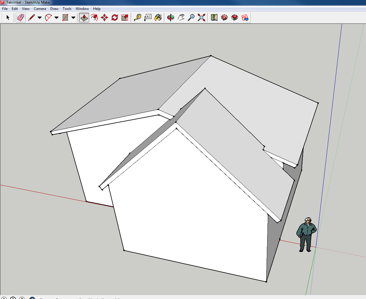

Jag har en 5,5m bred lada som jag ska skarva på med 8,5m garage.
Jag vet ej riktigt hur jag ska lösa med vindskivorna och överskjutande tak, hur de ska överlappa varandra utan att det rinner ner vatten mellan skarvarna?
Är det någon som har något tips?
Lägger in några bilder nedan.

Knepigt!
Kan du inte jämka placeringrna/vinklarna så att takfallen inte skär varandra?
Ladan går vid tomtgränsen så jag kan inte justera garaget i sidled
