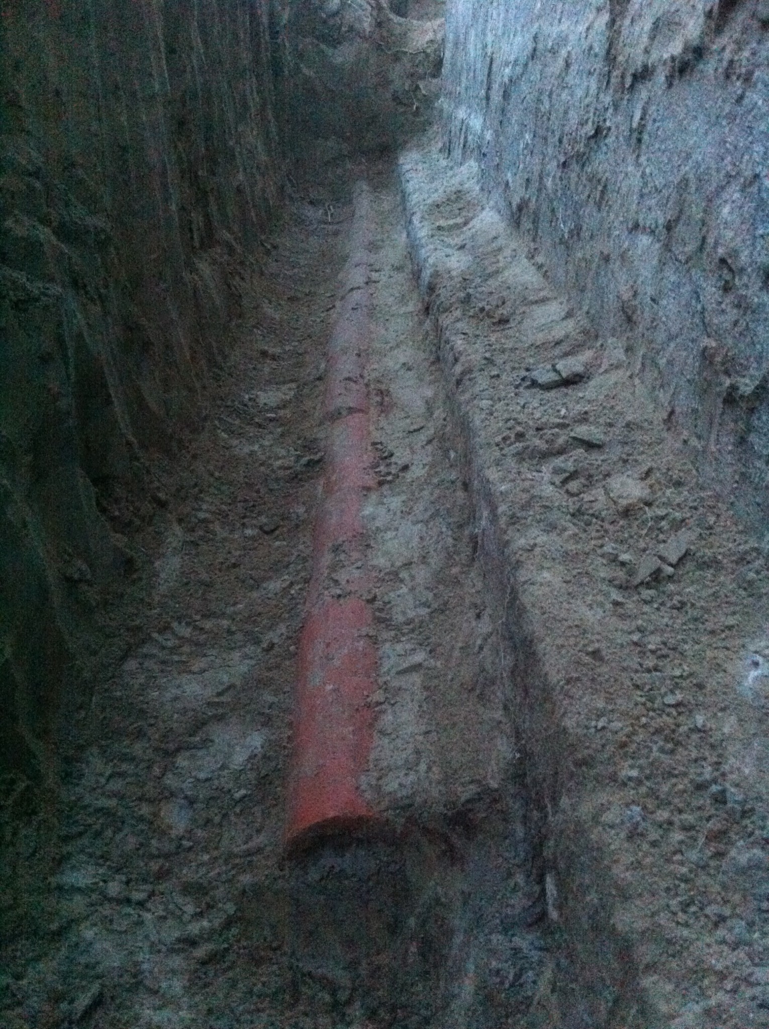

Vi var lite osäkra ifall det fanns en dränering sedan tidigare, men så var fallet.
Rören ligger under underkant av sulan, vilket inte är helt vanligt för en dränering från -49 som jag förstått. Rören ligger dock lite väl nära sulan. Lite osäker hur jag ska placera de nya dräneringsrören, men jag antar att jag placerar de nya rören strax utanför de gamla tegelrören. Sedan tar jag bort tegelrören och packar lite jord i fall mot de nya rören.
En närmare inspektion av tegelrören visar med all tydlighet att de spelat ut sin roll:
Har iaf kommit en bra bit i grävandet, ena kortsidan är nu färdig, och under altanen är det väl hälften kvar:

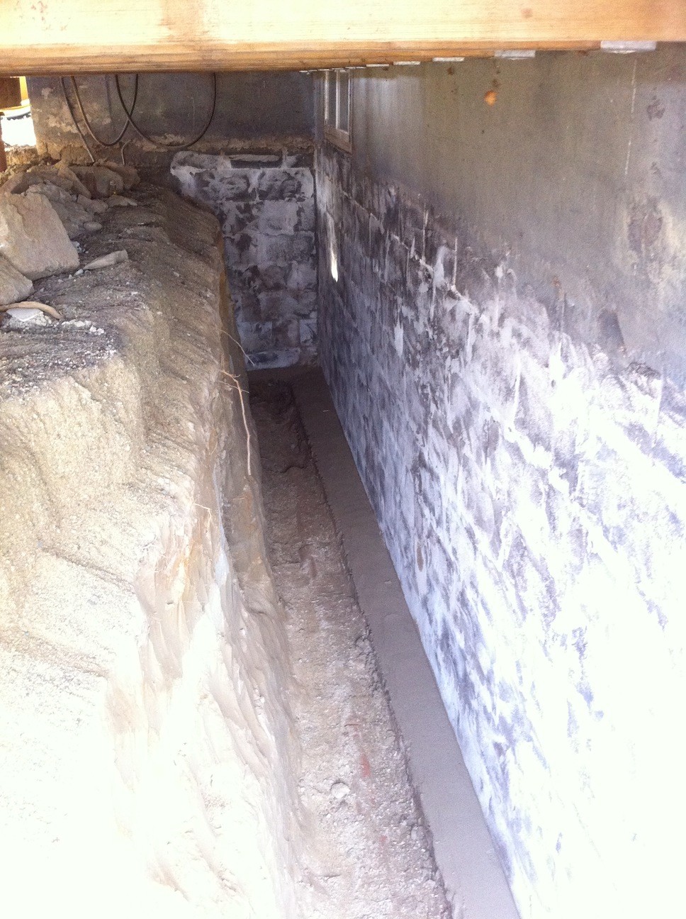

Då var första fasen av dräneringen, dvs det som behövde handgrävas, till ända.
Hela altanens längd samt drygt en meter upp mot trapphuset utgrävt, vägg renslipad från asfalt och ny hålkäl gjuten:
De gamla dräneringsrören som låg vid trapphuset var till skillnad från de längs kortsidan helt rena på insidan, vilket jag tolkar som att varit rätt torrt där de senaste 60 åren.
Det är ju lite trångt under altanen och en bit att gå med massorna. Vi kom fram till att det effektivaste sättet var att en stod och fyllde 20l-hinkar med jord samtidigt som den andra bar. Missade säkert nån hink, men jag fick det till 137 hinkar, och ja högen växte lite till idag också
