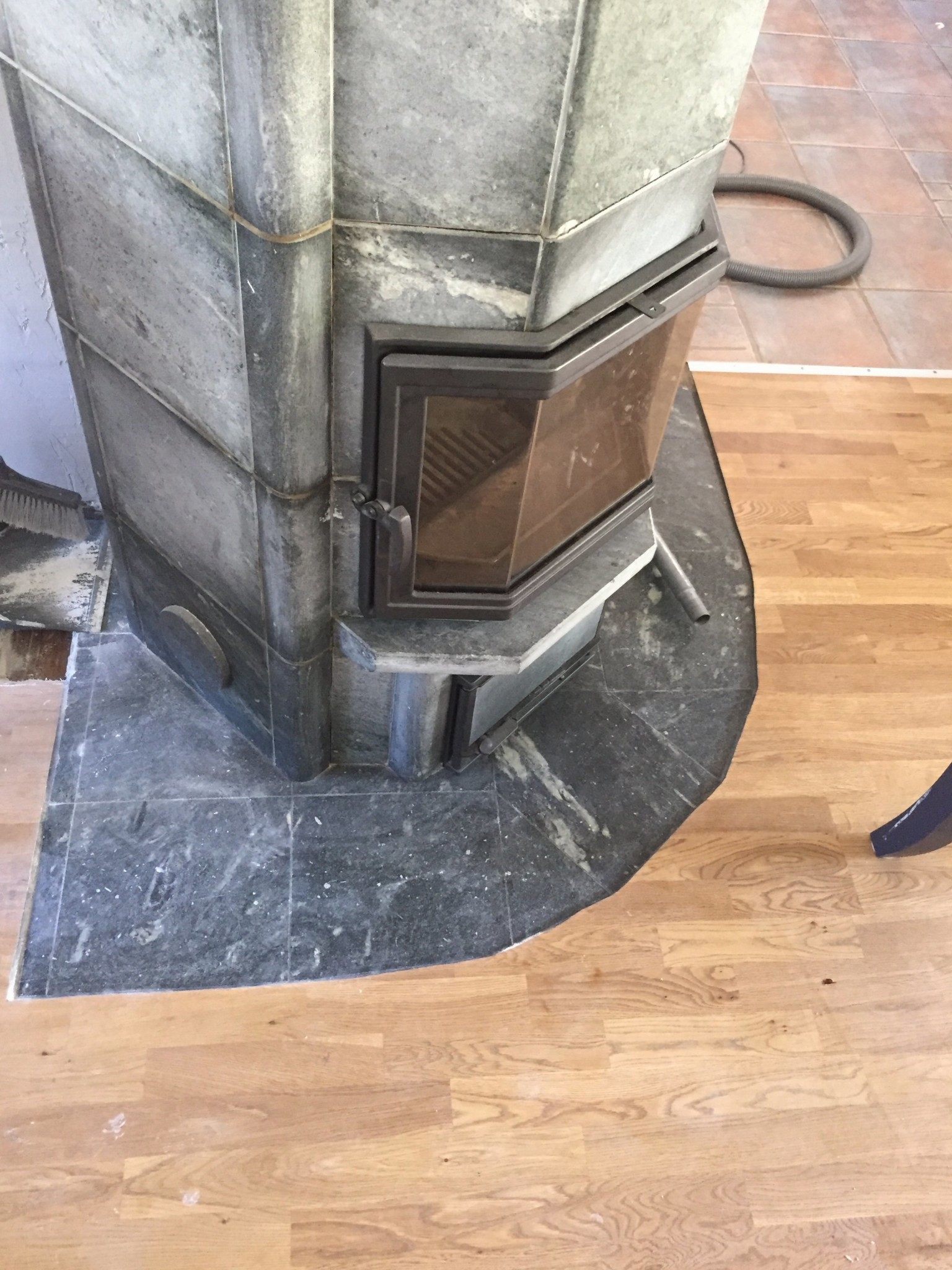

Vi ska lägga ny parkett i vardagsrummet. Det som ligger där idag lades av den förra ägaren och jag är inte jätteförjust över deras lösning där golvet går emot täljstenskaminen. Någon som har något bra tips om en list eller metod som kan fungera bättre men framförallt ser bättre ut?
Mvh Kim

Ta inte detta för sanning, men vill minnas att minsta avstånd till brännbart är 50cm.
Har ni brutit upp en bit av golvet och tittat vad som finns under?
Kanske ett gammalt fint plankgolv
Annars så finns det ju lister i aluminium.
Har bara bott i huset en vinter och visst sköt det ut lite glöd när det sprakade som mest i furuplankorna och man öppnade luckan.
Kan hända att täljstenen på golvet breder ut sig under parketten. Gör den inte det så ligger det parkett, foam, 10mm spånskiva, 20mm frigolit, 5mm masonit sedan det gamla gamla brädgolvet. Under det är det ca 30cm luft sen är vi nere i backen. Kallt golv på vintrarna vill säga

Installerade en gjutjärnskamin för ett år sedan och då skulle det vara 300 mm skydd framför.
Skulle föreslå att du delar upp 90-gradersbörjen i tre raka delar och så får du sätta en nivålist, trä likt golvet eller metall efter smak, som geras. Helst skulle jag välja en list som är lik den i fogen mellan parkett och klinker i bakgrunden så blir det enhetligt.
