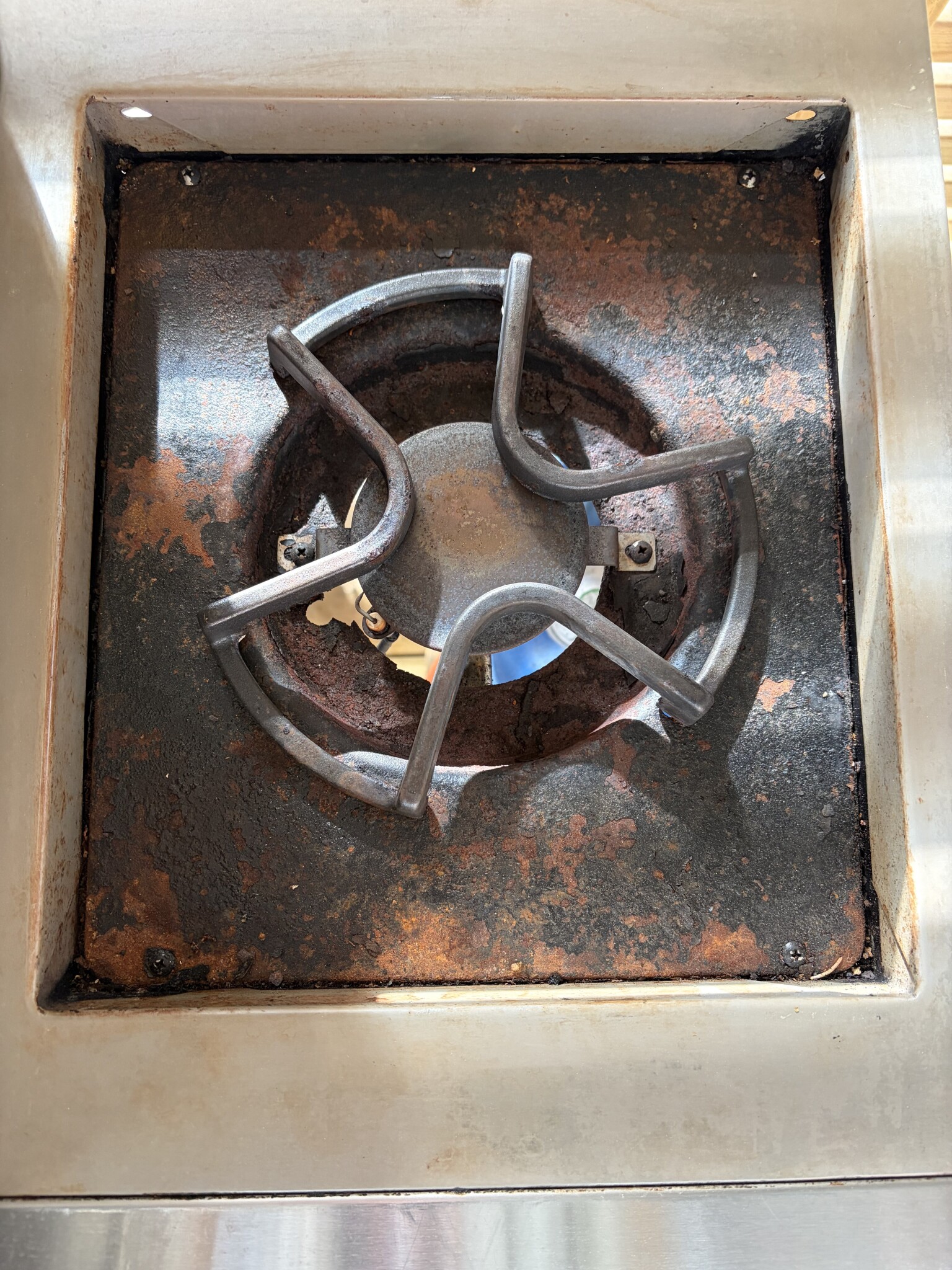

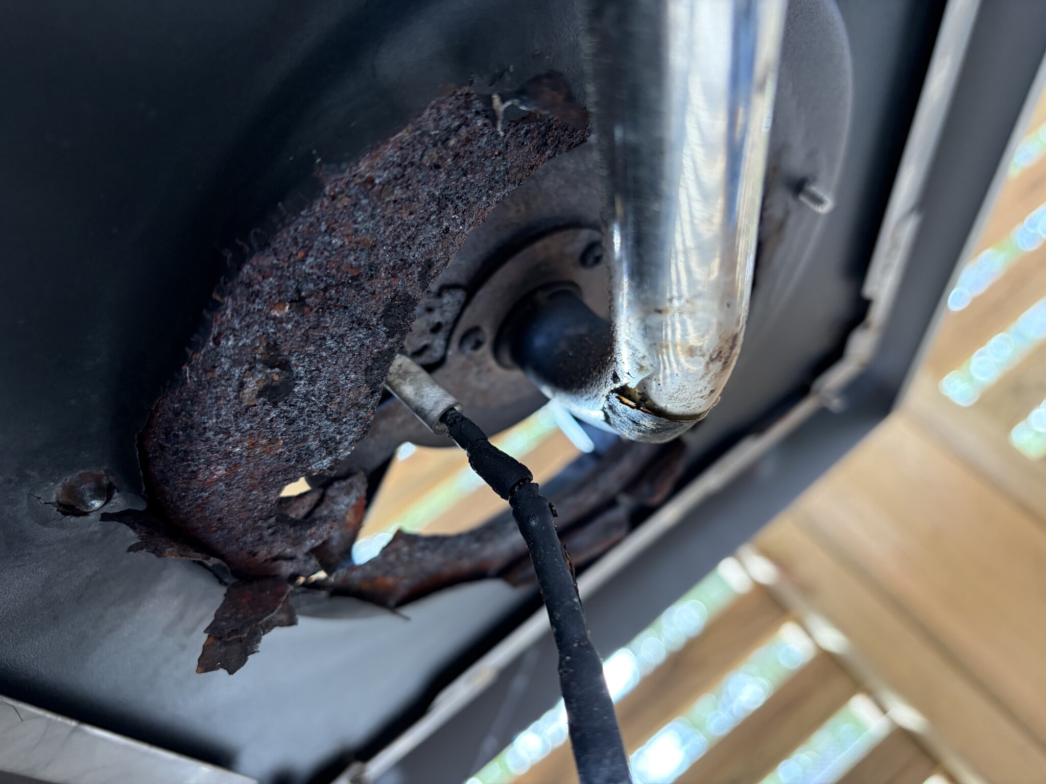

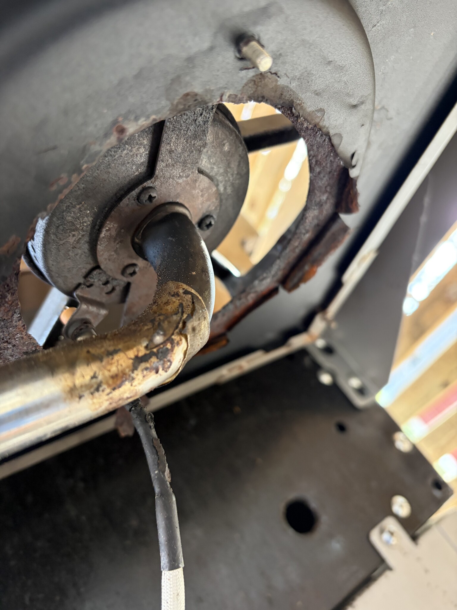

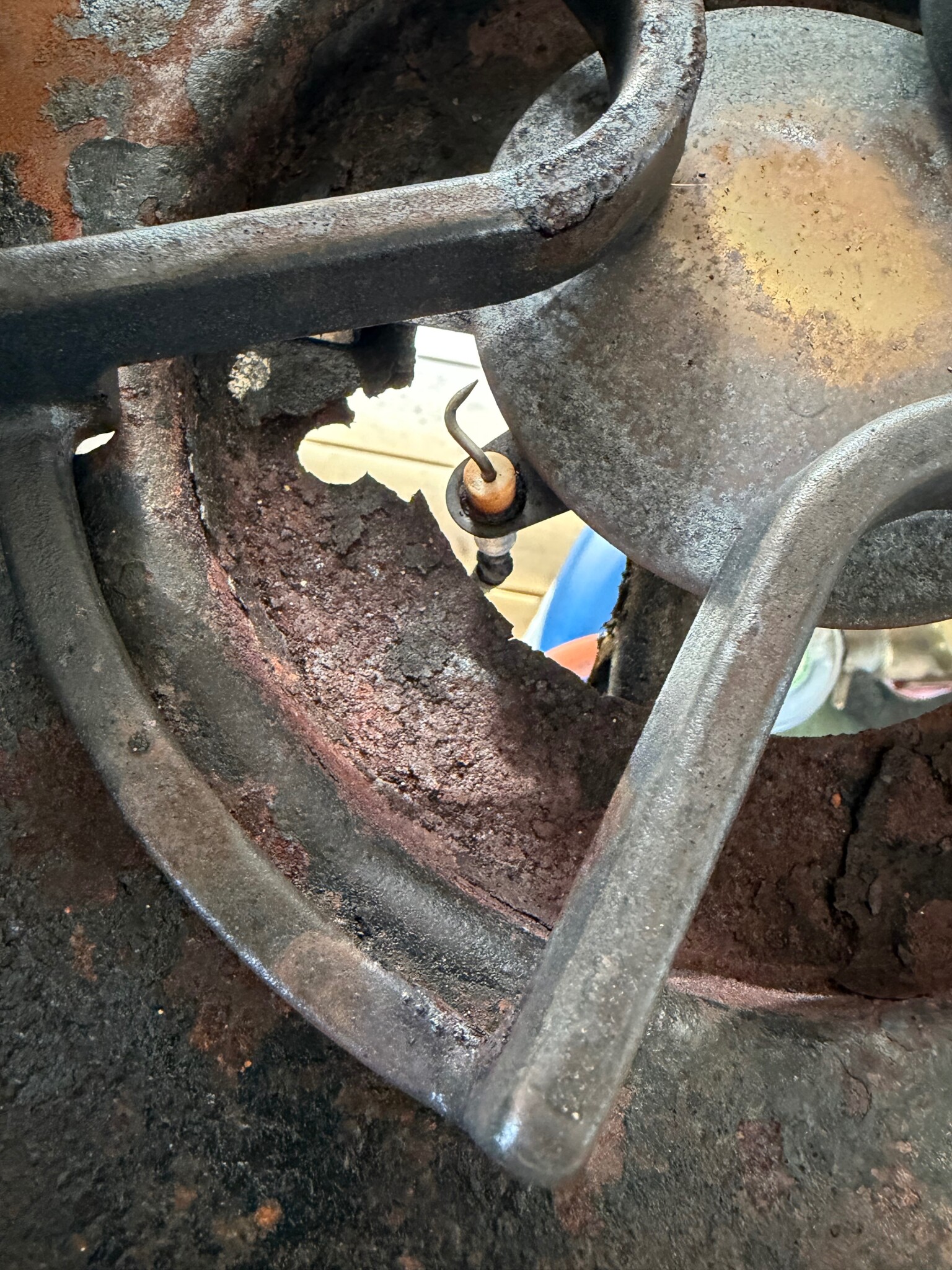

Hej, mitt första inlägg här 😊 Övertog en Bluegaz gasolgrill när jag köpte stuga förra året. Upptäckte nu att botten till sidobrännaren rostat sönder. Kan jag fortsätta använda den? Går den att laga på något vis? Tips emottages tacksamt. Stugan ligger ute på en ö och jag lagar all mat på den i nuläget.

Du kan fortsätta använda den, det är inget kritiskt så länge brännaren sitter kvar/fast.
Rosten på gasröret kanske är viktigare att titta på nu, så det inte går hål?
Klart det går att laga men det kräver ju att man är lite händig och har tillgång till material och verktyg.
En snabb fix är kanske lite klet typ plastic paddling..typ .
Hur ser det ut på huvudbrännarna, det är ju merparten av grillen?
Den har gjort sitt jobb genom åren, att laga är nog inte lönt. Men det går att ta en tunn plåt ca 0,2 - 0,3 mm, klippa den så den passar över/runt skadan, blir till att bocka/forma så den ligger runt i botten.
Finns några begagnade gasolkök på blocket och nya i billiga varuhusen.
