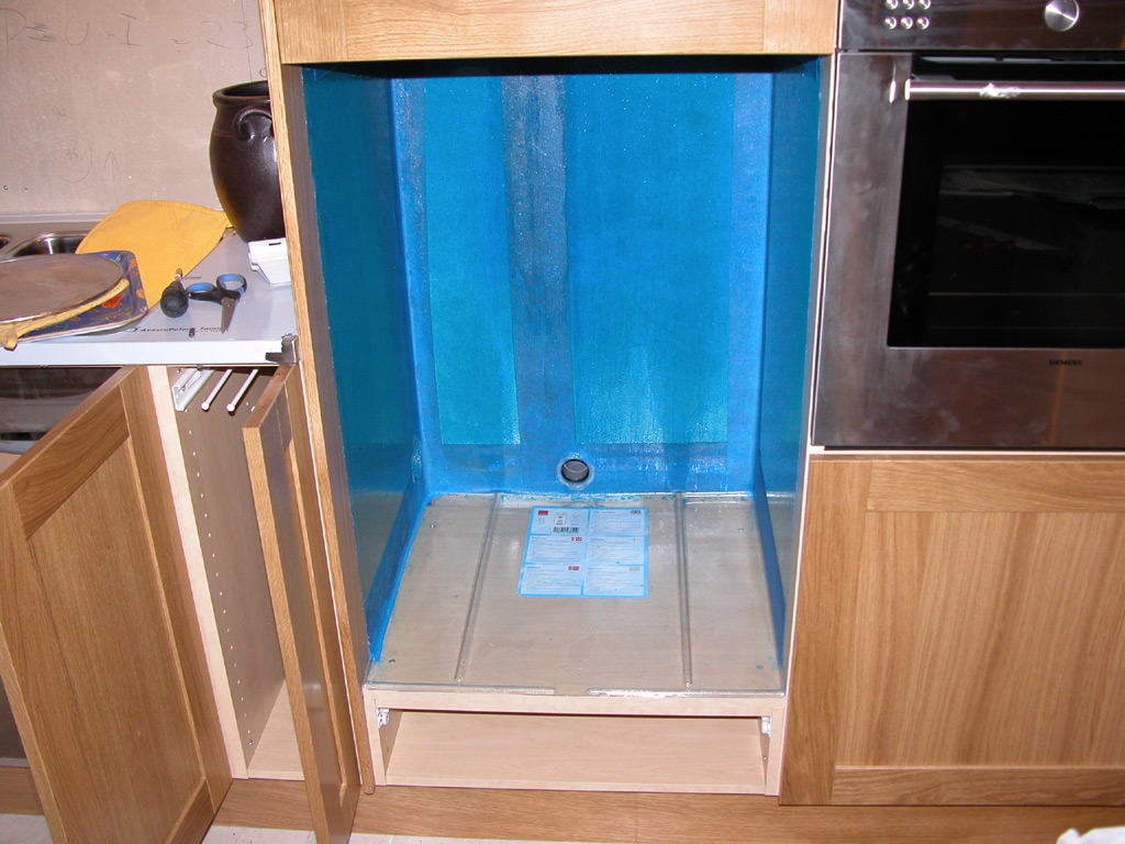

I vårt nya kök ska jag sätta diskmaskinen i normal arbetshöjd och inte nere på golvet.
Någon som gjort det och har lite tips på snygga lösningar?
Har inte provavt mig fram ännu men tänker mig kanske 60cm upp. Hur löser man det med lådor och skåp kring maskinen tycker nu?

De flesta större köksleverantörer har lösningar för detta med en skåpsstomme på runt 20cm höjd att sätta under maskinen och med sockelns höjd får man då upp den ca. 35cm från golvet och således är luckan på 50cm höjd... ganska lagom.
Under maskinen får man då en låda i den stommen.
I min förra lägenhet fick vi själva greja lite med ett större skåp. Men det blev bra.

Att fuktspärra utrymmet är ju klokt och ett måste.
Hittade dessa

Ett problem är väl att diskmaskinen är 60 bred. Den går alltså inte in i ett högskåp. Man måste då således hitta ett skåp med rätt mått, alternativt bygga något själv.
Vad är egentligen problemet med att den står på golvet? Lite gymnastik skadar väl aldrig även om det inte sker på gymmet. Det är svårt att få till lösningar som ser bra ut. Dessutom om placeringen blir i högskåp så har man ångan från het disk att ta hänsyn till så att det inte skadar luckan ovanför.
Enklast är att använda sig av täcksidor och mindre skåp över och under diskmaskinen....
