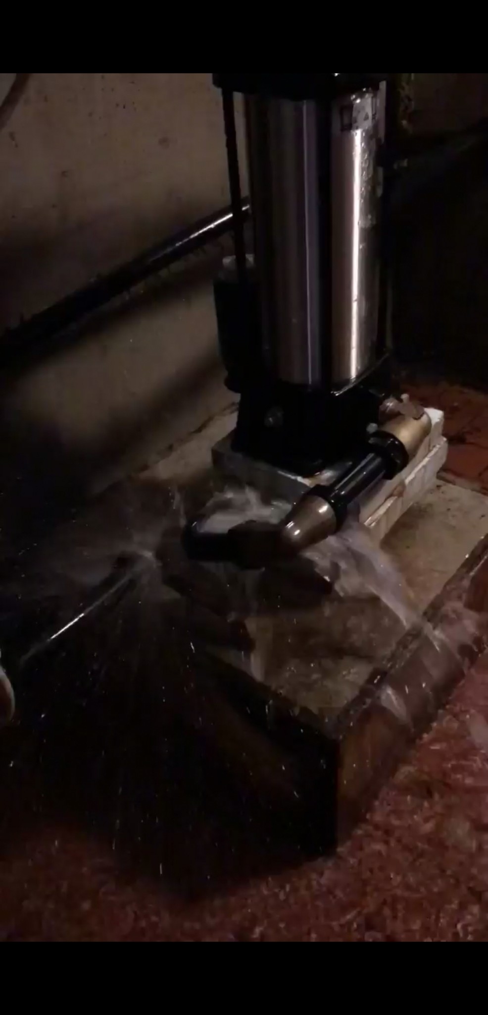

Möttes en morgon av den här typen av situation i pumprummet. Inget kaffe då, till råga på allt.
Någon har relativt nyligen bytt pump och gjort det här fantastiska montaget, med pump löst ståendes på en trave isoleringsskivor. Jag misstänker att pumpens rörelser vid start har mattat ut kopplingarna över tid. Det går att sätta ihop kopplingarna igen, men de skjuter isär efter en tid i drift. Det sitter ihop med spännband för stunden.. Så kan det gå när det finns öl men inget kaffe
Min plan är att bulta fast pumpen i befintligt fundament med expander. Samtidigt tänkte jag vrida pumpen 90° så att utloppet hamnar rakt mot hydroforens inlopp (i nedre vänstra hörnet på bilden). Gör jag något principmässigt fel då? Vill man ha rörelsemån på utloppet, eller kan man sätta en rak bit PEM mellan pump och hydrofor, såvida de är hyggligt i våg med varann?
Något annat man borde tänka på?
