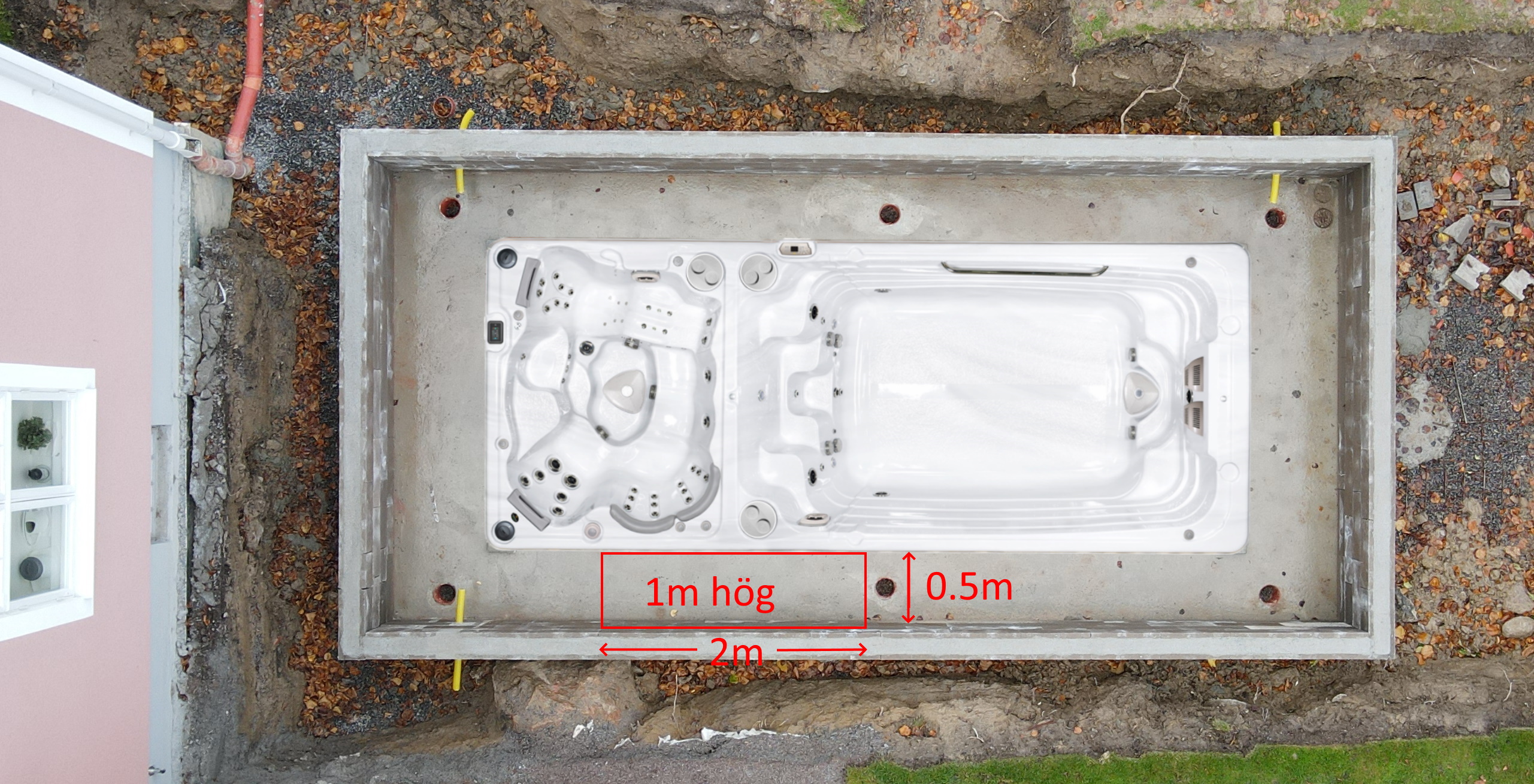

Vi kommer få ett swimspa levererat nu i veckan och det kommer dröja ett par månader innan vi får taket (covana cover) levererat. Först när det är på plats kommer snickarna att bygga trallen som täcker serviceutrymmet runt swimspat.
Jag tänkte bygga en temporär lösning så att man kan kliva in och ur utan att behöva kliva ner i service-utrymmet. Inte runt hela vägen såklart utan kanske bara 2 meter så att barnen enkelt kan kliva i och ur.
Om det inte framgår av bilden så har vi alltså grävt ur och gjutit en platta som spat kommer stå på, ca 1m djupt från markhöjd. Tåls att tilläggas att det numera fyllts på med fyllnadsmassor runt konstruktionen :)
Någon som kan tipsa på enklare form av ritning till en "pall" som skulle vara tillräcklig? Tänkte åtminstone fråga innan jag improviserar ihop något, den ska ändå hålla i ett par månader.

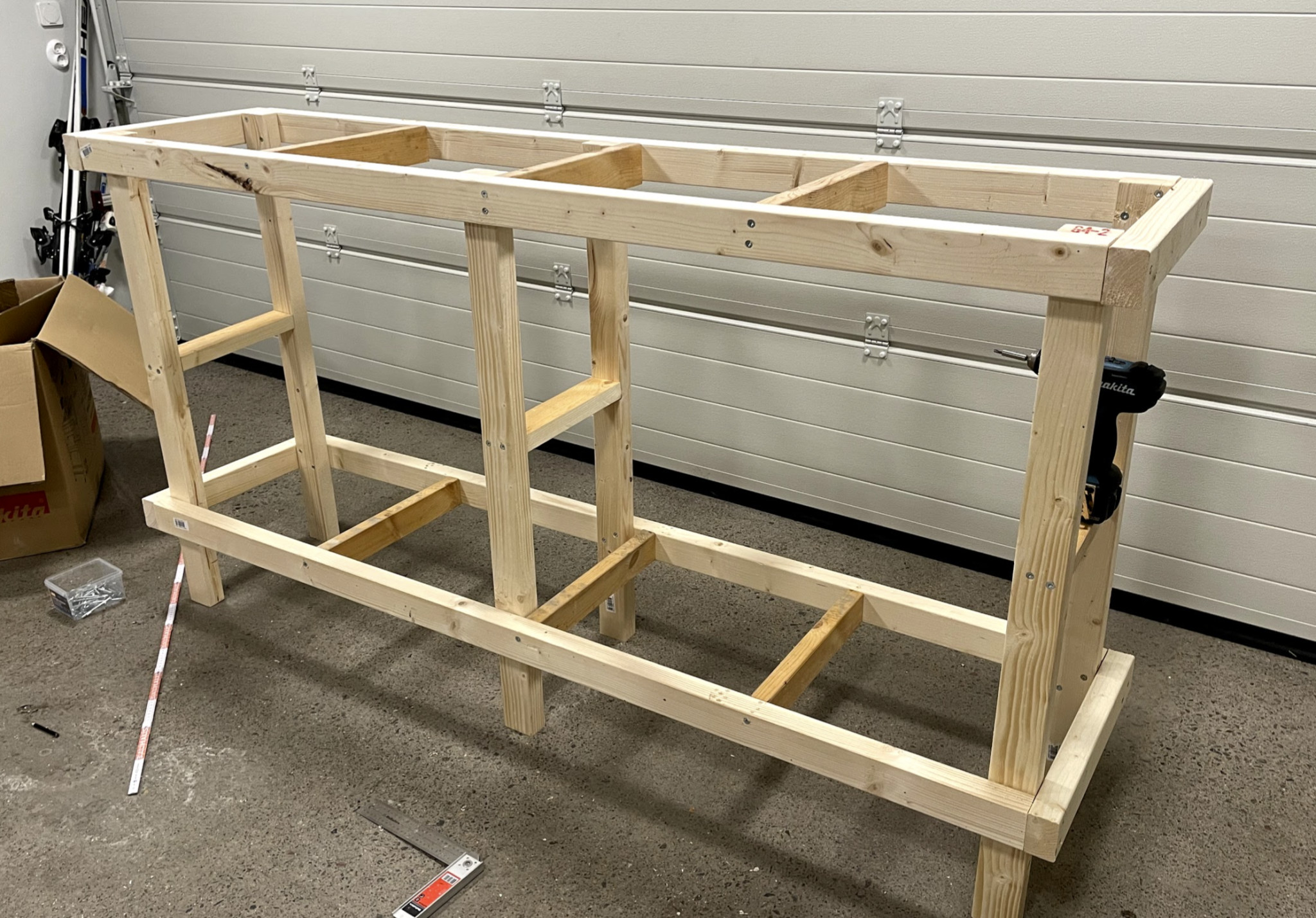

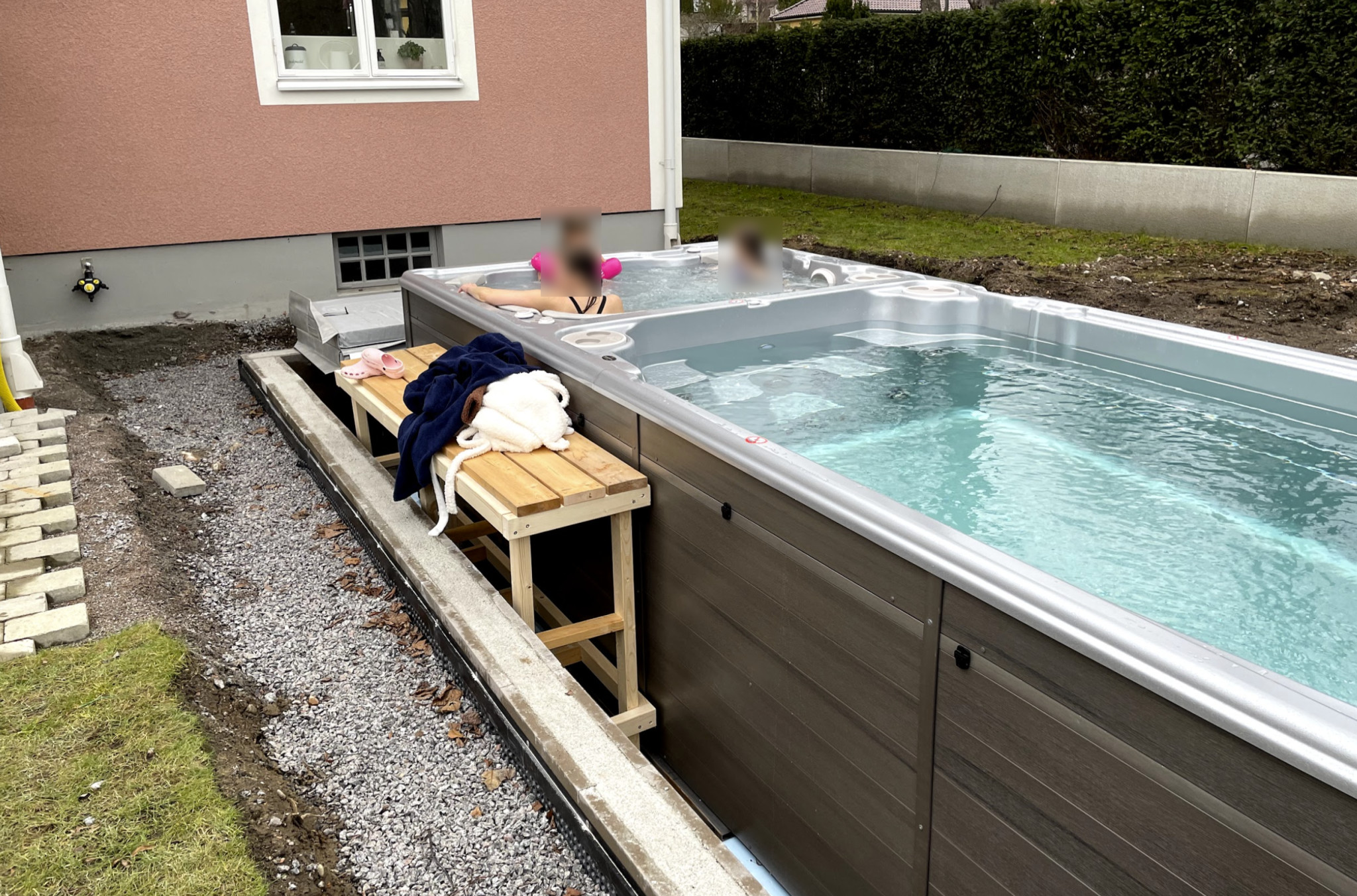

Lyckades hur som helst snickra ihop följande ställning som vi använder för att kliva i och ur tills allt annat är på plats :) Den funkar, men nu kanske du ser varför jag låter snickarna fixa den riktiga trallen runt om :-D Sen kommer det läggas sten hela vägen fram till nedsänkta muren, på muren kommer det vara en ram som man fäster in själva trallställningen i också från vad jag förstått.
Men tanken är att det är marknivå (sten följt av trall) ända fram till själva swimspat som man sedan kliver i (50cm upphöjt).
