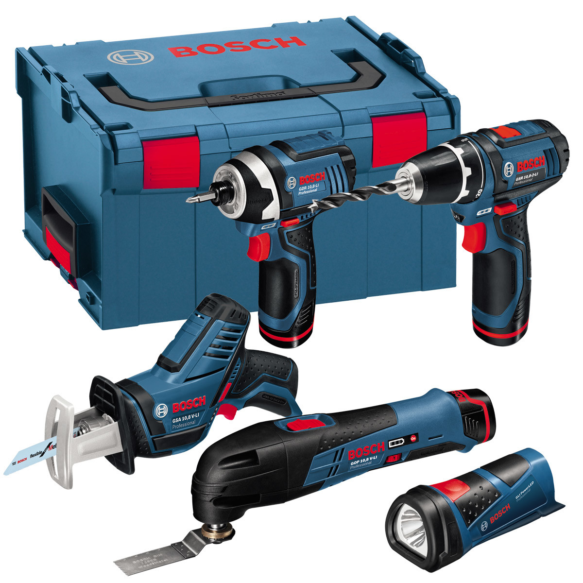

Hade jag "köpt om" så hade jag övervägt att skaffa ett större blå bosch 10.8v kit. För 3000-4000 brukar man kunna få ett paket med någon mix av borrskruvdragare/slagskruvdragare/vinkelskruvdragare/multicutter/tigersåg mm. Typ detta (finns liknande på tyska ebay. Jag skulle tro att dessa verktyg klarar de allra flesta arbetsuppgifter som en normal husägare tar sig för och lätta verktyg är bekväma att jobba med.
För de fåtaliga grövre/tyngre borrjobben borde din borrhammare funka utmärkt, och är det riktigt tung skruvning kan du köra med ett vanligt spärrskaft.
