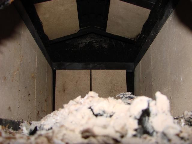

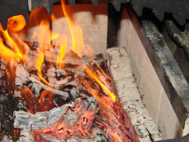

Byggde ihop isolering för pannrumsväggarna med eldfast tegel igår, ska (förhoppningsvis) lägga upp bilder på det ikväll. Fick upp förbränningstempen rejält, askan blir totalt vit
. Ska bara passa till lite bättre, hållarna för stenarna blev nåra centimeter för långa. Man verkar iallafall inte behöva isolera rostret för att få hög temperatur, skönt.

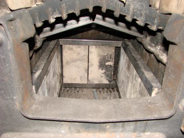

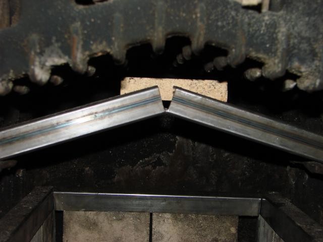

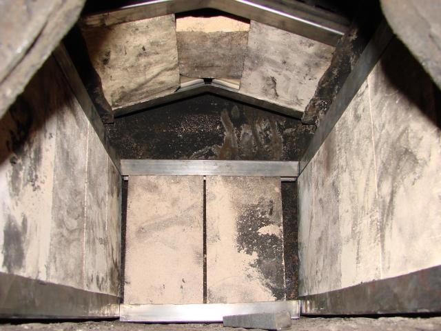

Det blev lördag och jag har äntligen fått tid att färdigställa isoleringen. Lägger därför upp lite bilder då den sitter monterad. Just nu brinner det så jag kanske tar en bild ikväll när det brunnit färdigt. Har använt eldfast tegel som vanligt och profilrör 30x60x2 som kapades itu och användes till hållare åt teglet. Få se hur länge stålet håller, det kan iallafall inte ändra formen speciellt p.g.a. att det är uppstagat med stenarna. Kostnad: stål - 150:-, Eldfast tegel - 300:-, en rondellskiva. Tidsåtgång för dagens arbete, 3 timmar. Notera hur pannan ser ut i beläggningarna på bilderna, hade eldat utan keramik en hel del.
Rökgastempen går upp i 300gr om man kör full gas på primären, annars runt 240-250gr. Man får ut lite lägre effekt (och lite lägre rökgastemp) p.g.a. att det blir mindre ved som brinner samtidigt. Varje ilägg brinner längre, kanske 20-30min. Det finns som synes endel oisolerade ytor kvar, ska testa lite att ställa in sten där oxå, antar att det gör rätt mycket. Det verkar funka bättre med takkeramiken nu när den är "formad" efter taket, det blir iallafall enklare att lägga i ved.
Hehe, körde med lätt sotig panna igår, idag är det sotad och det verkar inte vara några problem att minska primären rejält. Har eldat med rökgastemp på 180-200gr idag och det lägger inte nåt sot på turbulatorerna.
