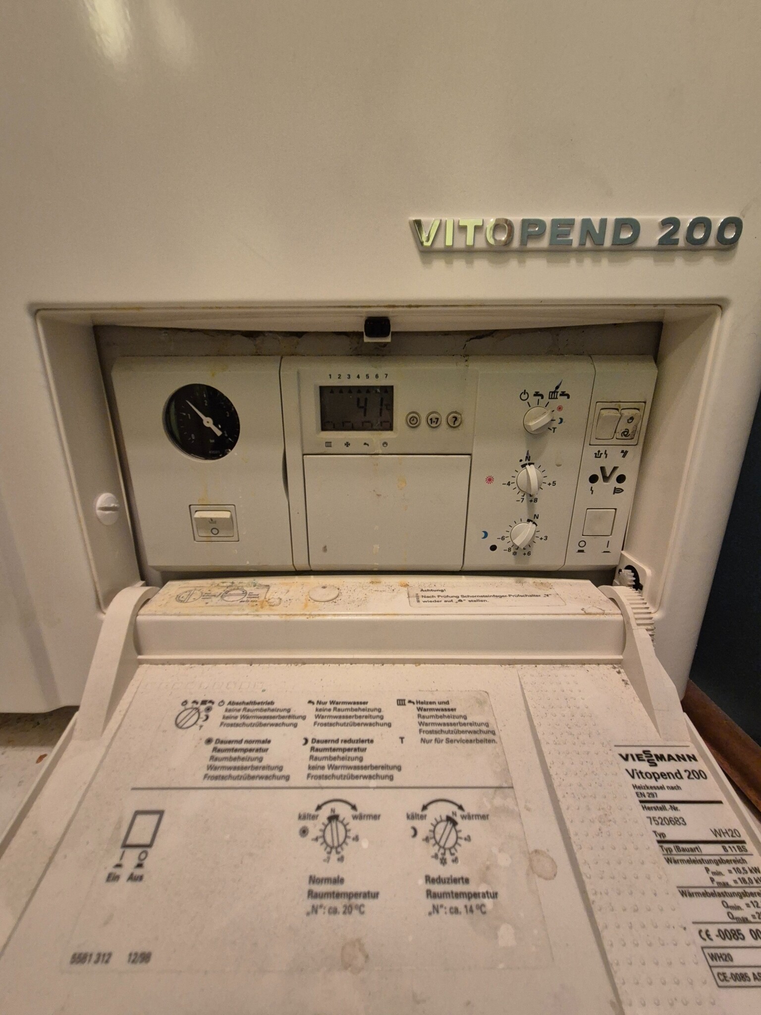

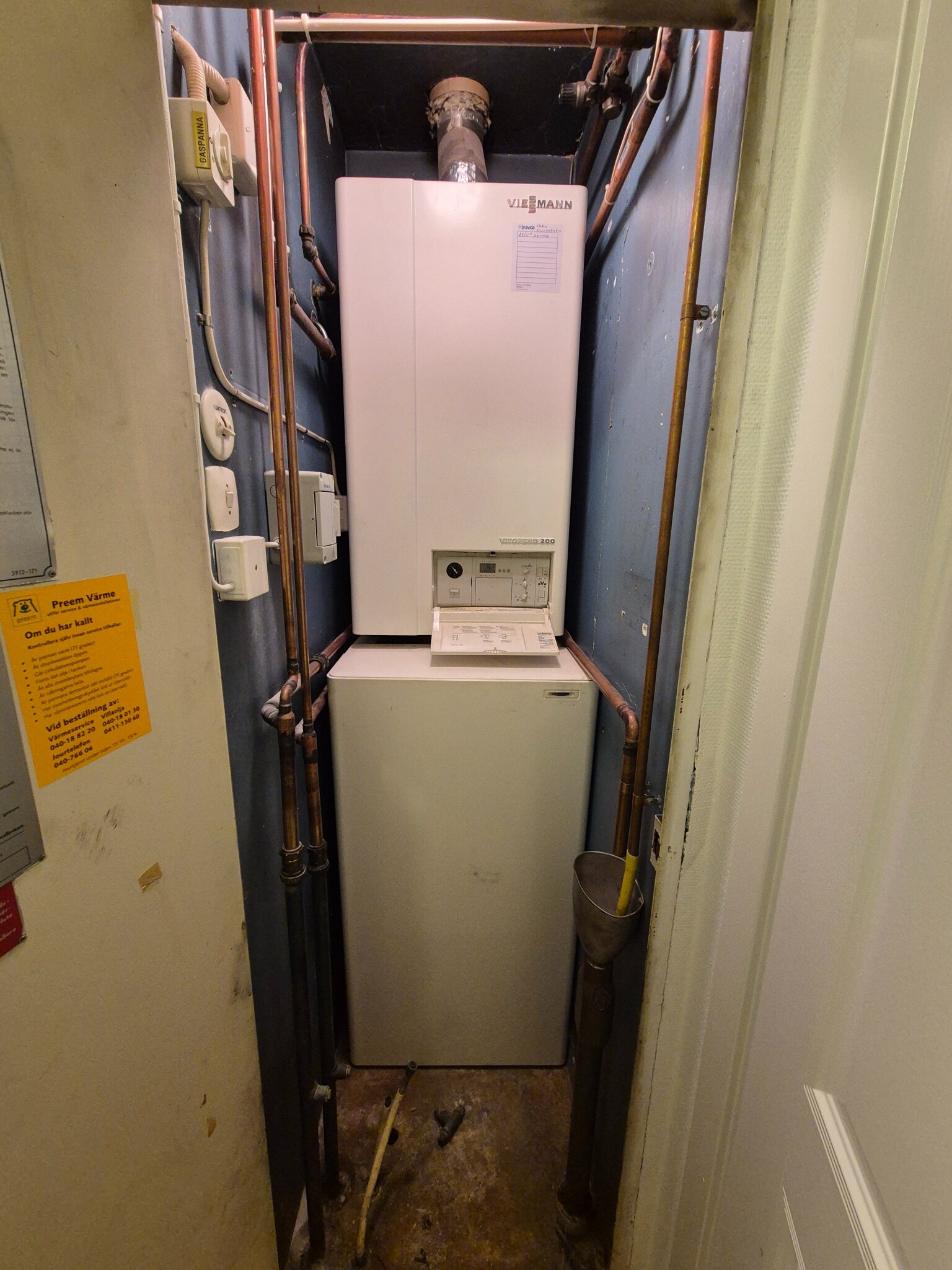

Har inte lärt mig alls hur pannan fungerar. Bifogar några bilder på anläggning.
Står 41°C på displayen men vet inte till vad det hänvisar.

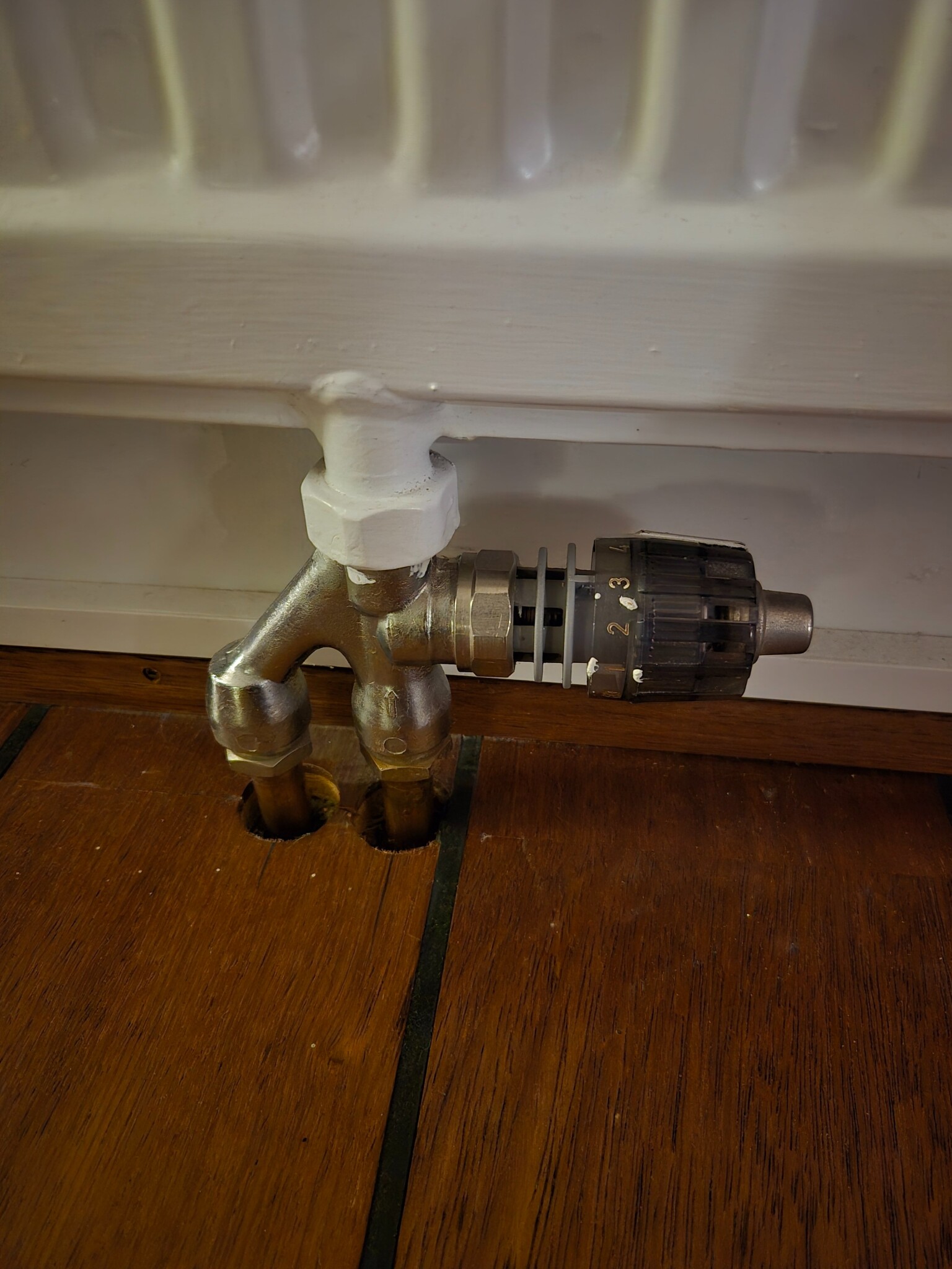

Får kanske utforska möjligheten att spåra i bjälklag för nya rör till radiatorer(nya då också) eller göra rördeagningarna i krypgrunden.
  • Panna i ett trångt utrymme med synliga rör och en display som visar 41°C.
  • Vitopend 200 panna med display som visar 41°C, knappar och inställningar för temperaturkontroll.

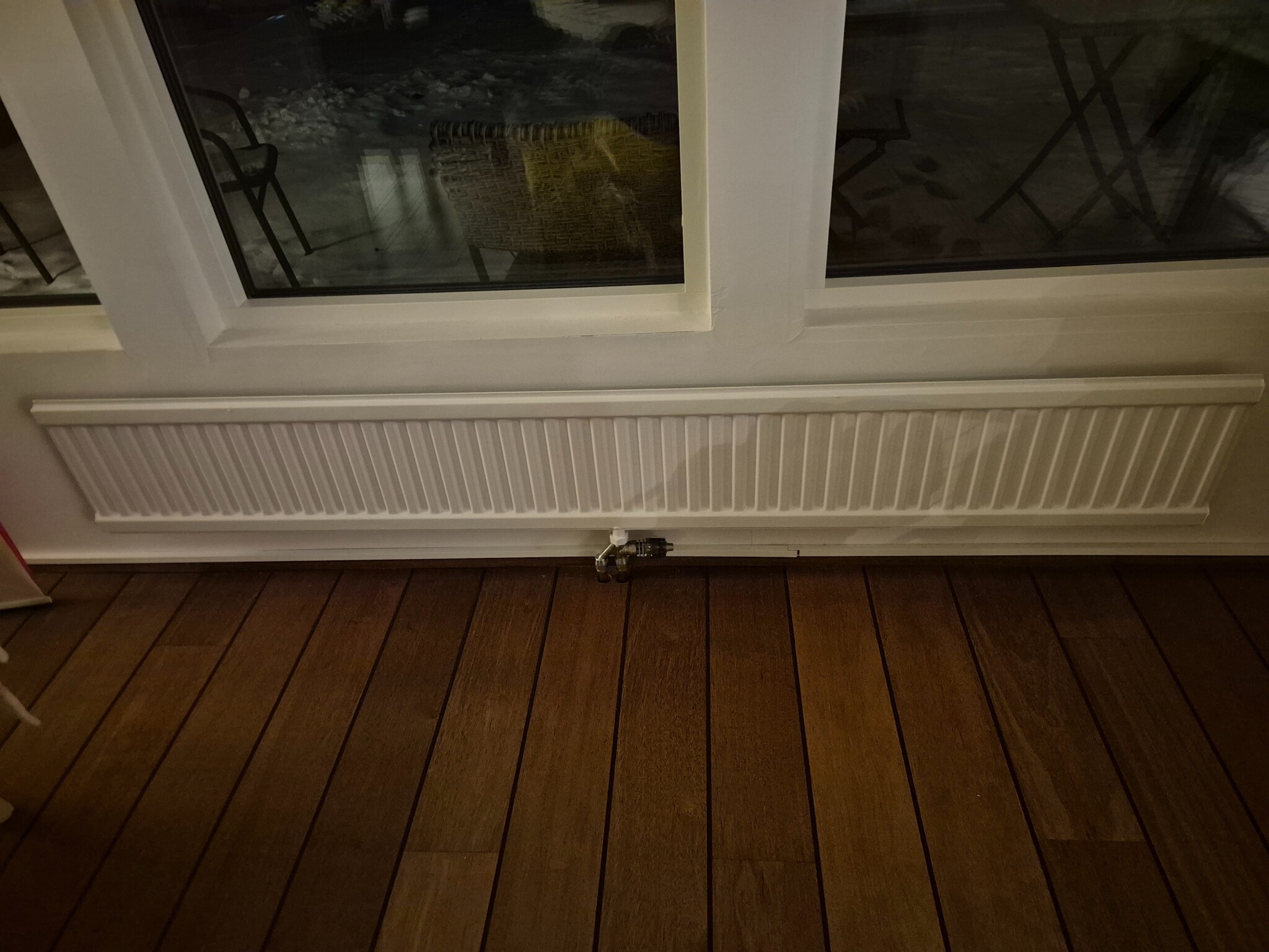

  • Vit radiator monterad under ett fönster på ett mörkt trägolv.
  • Ventil och röranslutning vid golvet under en radiator, med en synlig termostatinställning på 2.
tunna radiatorer och enrörssystem, de sämsta av alternativ. Sklle jag bygga nytt idag, skulle jag satsa på radiatorer 3 radiga och tvårörssystem, framleding nästan i klass med golvvärme, men med fördelen att man kan få varmare i kåken på några timmar, mot för ett dygn med gv

Börja med att undersöka vilken framledning du behöver vid olika temperaturer, det är det som spelar roll. Kanske finns det en värmekurva den är inställd på nu, där temperaturerna framgår i manualen eller liknande? Det kommer sannolikt inte bli optimalt (som i hög verkningsgrad), men det är många som kör tidigare oljeeldade ettrörssystem med värmepump och ok resultat.
